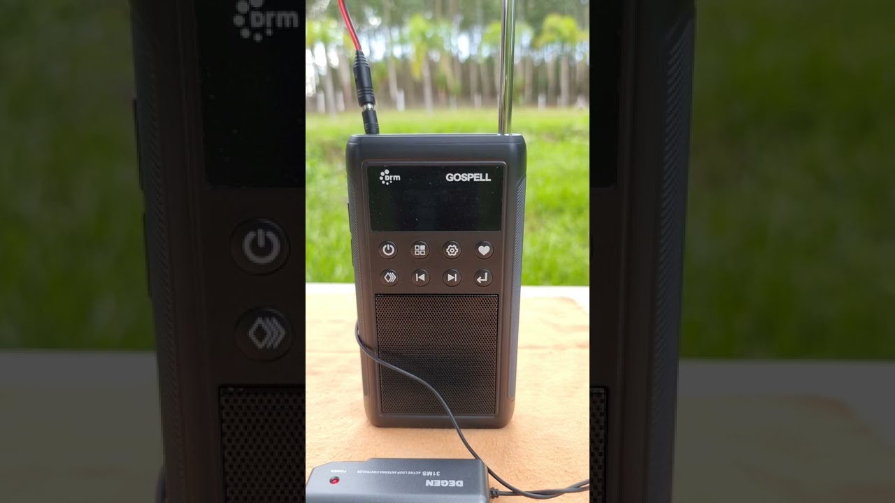

Quelqu’un sait-il où il est possible de trouver un récepteur DRM ?
Les recherches que j’ai pu faire tombent sur des liens anciens, les produits ne semblent plus disponibles. Je n’ai pas trouvé sur ebay non plus.
Je cherche un récepteur nomade, et pas une réception via un dongle SDR.
Merci à tous.

Le seul pays où le DRM est en court de déploiement pour remplacer l’AM est l’Inde. Conséquence c’est en Inde que l’on trouve facilement des récepteurs DRM (portable, de table ou autoradio) :
https://www.drm.org/products-solutions-and-technologies/
Ailleurs l’intérêt est limité, surtout en Europe où c’est le DAB+ qui est en déploiement. Sinon pour écouter les rares stations DRM captable en Europe en ondes courtes le plus simple est une clé SDR avec un logiciel comme Dream ou Sodira.

J’ai trouvé ce soir un nouveau récepteur, commercialisé en 2021, mais je ne trouve aucun moyen de l’acheter.
Le DRM en ondes courtes n’a probablement aucun avenir vue la disparition progressive de la radiodiffusion internationale en décamétrique. Si le DRM a un avenir c’est comme en Inde pour la radiodiffusion domestique , principalement en ondes moyennes, en remplacement de l’ l’AM.
