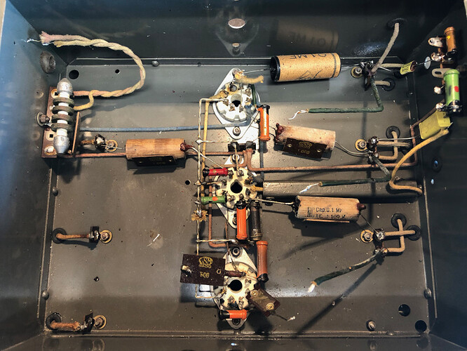

J’ai attaqué la rénovation du bloc d’accord. C’est une platine blindée que l’on peut sortir, d’ailleurs c’est recommandé pour accéder aux composants à changer.

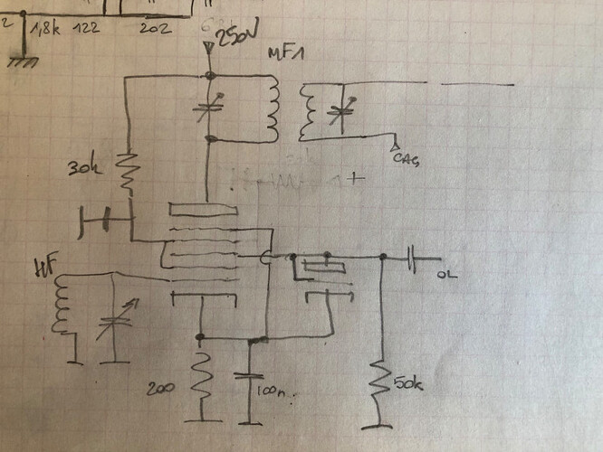

Le câblage de la mélangeuse 6E8 est avec la triode inhibée car OL est déporté avec une 6C5:
Une première observation, ces 2 points sont-ils liés, est-ce une ruse?
- la Rk est normalement 2x plus élevée selon schéma type.
- la triode redresse en mono alternance le signal OL? Ce qui permettrai une meilleure conversion avec un courant qui reste sous contrôle?
Selon les datasheets, une 6L7 semblerait meilleure en conversion. Mais demanderait de changer Rk et Rg2. Ce que je peux faire en me débrouillant tout seul, mais chaque essai exigera de sortir tout le bloc.
Donc je demande avis pour gagner du temps. Laisser d’origine ou 6L7?
Avant d’attaquer cette étape, la radio fonctionne bien mais avait beaucoup de bruit de fond en étant restaurée seulement qu’à partir des MF.
Le bloc Artex retiré, voici ce que l’on trouve:
A suivre.
