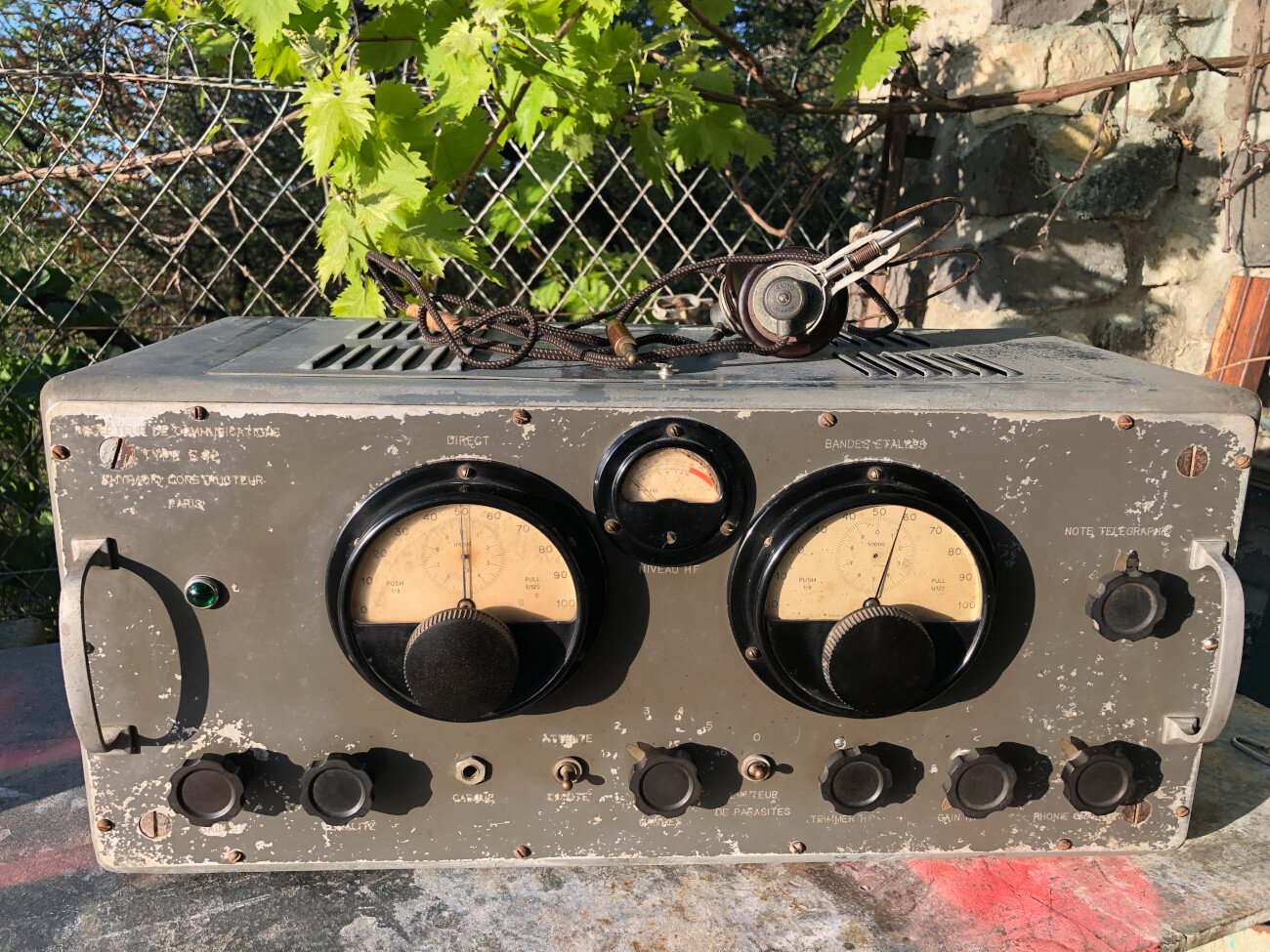

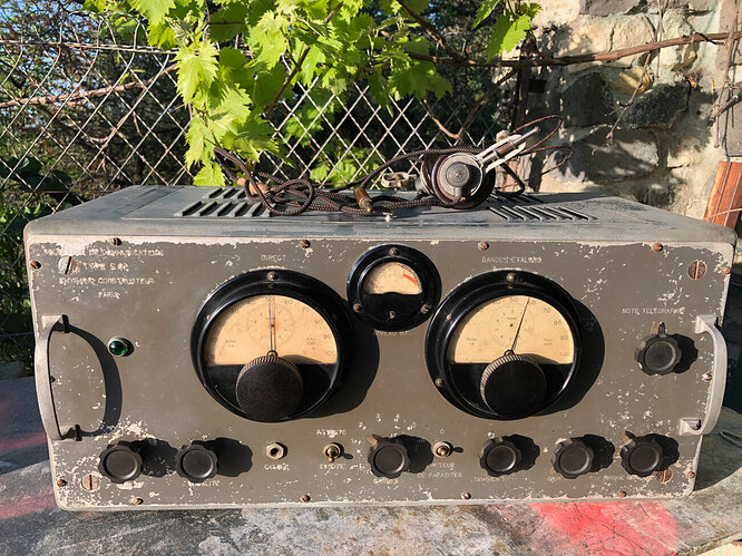

Recepteur Emyradio E42
Je viens de compléter sa fiche
Le jeu de tube est 4x6M7 6E8 3x6C5 6H6 6V6 5Y3.
Le bloc d´accord est le Artex 1501.
Il manque l´année à estimer avec ces informations. Le bloc semble de 1948 au mieux. Les lampes sont plus anciennes.
Vu le look de la bête, je pensais à une radio militaire, mais post WW2.
Bonne bidouille
Mise à feu faite… sans fumée et … sans un son!

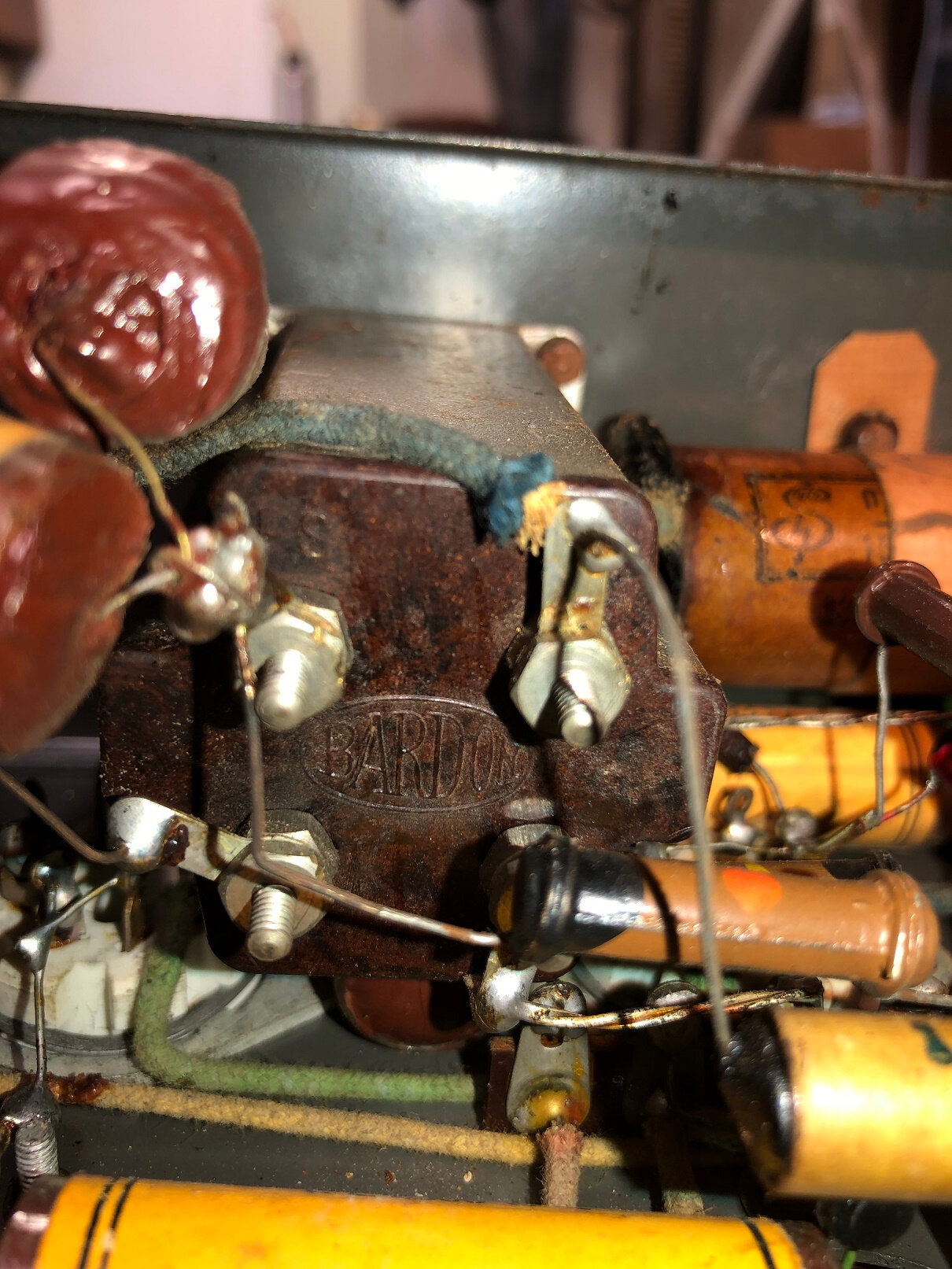

Bardon? Je ne suis pas enrhubé, je pense que c´est un transfo BF en relation avec sortie FI, j´ai le primaire coupé. Fin des essais.
Bonjour avec de telles longueurs de fil et le couplage qui en résulte entre les cages des cv , on peut douter de tout …… sauf d’un fonctionnement correct :wink:
Bonjour G,
:thinking: D´accord, direction déchetterie demain première heure?
Sinon, je n´ai mis que 100V sur la HT, avec une 4k7 en lieu et place de la self d´induction d´un HP externe. La conso sans la 6V6 est déjà de 50mA… Beaucoup de condos malades… Le transfo n´est pas d´origine, semble petit pour un 11 lampes. Beaucoup de résistances noires de surchauffe.
L´OL balaye de 900kHz à 20MHz en 5 gammes, il y a 6 positions et une prise pour une entrée BF, peut-être PU. Car la BF est avec une 6M7 et une 6C5, ça commence à faire beaucoup de gain.
Mais elle reçoit. Le signal de la porteuse peut atteindre 250mV sur la grille de la 2nde FI puis se perd… bien que les tensions aux électrodes soient cohérentes. J´ai permuté 2 6M7 au cas où, idem. Donc le transfo MF2 est dans les choux.
Ce transfo BF de la photo anterieure, est connecté sur la g3 de la 2nde FI, kezako? Faudra faire un croquis. L´autre mystère est le nombre de cannettes versus nombre de lampes FI, il y a une BFO mais cela n´explique pas tout.

La radio fonctionne, pour l’instant au casque, il me manque ce connecteur 4 broches pour le HP déporté.
Les condos papier et chimique sont tous remplacés progressivement.
D’abord ceux soumis à la HT, filtration, et découplage d’alim, ceux de liaison plaque/grille.
La HT est rétablie et appliquée sans risque pour atteindre alors 250V.
Il y a des exceptions. Dans le bloc d’accord, rien n’est accessible, car les supports de lampes et composants sont sous le sélecteur de gammes. Ils passeront à la casserole lors de la rénovation complète plus tard.
La radio reçoit alors les stations classiques en OC, Turquie, Roumanie, Chinois.
Pour améliorer le nombre de stations reçues, les condos de découplage de cathodes et de filtres coté détection et CAG sont changés, puis les FI sont alignés, visiblement c’est du 480kHz.
Le potentiomètre identifié comme réglage du gain HF est en réalité le réglage du gain FI, il est de 30k, mort et remplacé par un 1k largement suffisant (Les Rk des 6M7 sont de 200 ohms).

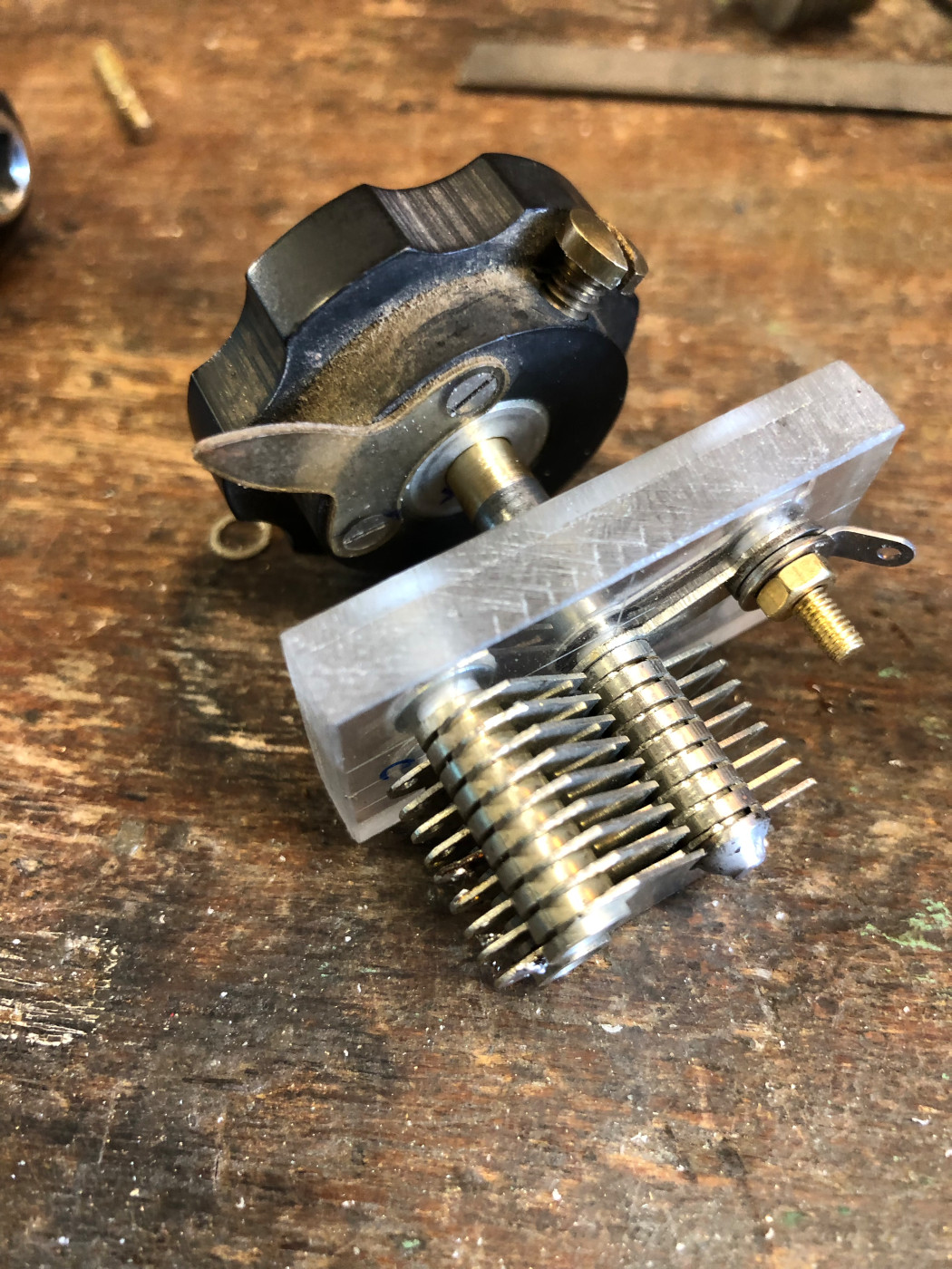

Ils manquaient les condos trimmers pour l’antenne et la note BFO, ils sont réalisés avec des morceaux découverts dans une boite « Rétinette », fournie avec la radio. Un classique, leur céramique est éparpillée façon puzzle…
Comme neuf:
Un petit mot sur la BFO, la 6C5 était froide, filament coupé, en le testant j’ai vu que la continuité passait furtivement en secouant la triode. Chouette, j’ai tenté de refaire les soudures des broches et bingo, la lampe est opérationnelle. Le design d’injection sur la g3 de la dernière 6M7 des FI fonctionne, à ceci près qu’il y avait une erreur sur le point de prélèvement de la BFO coté 6C5 donc (voir schéma). Il faut se connecter sur sa plaque. Les valeurs des condos d’origine en divers endroits sont également insuffisants, détecté avec oscillo.
Il a fallu ajuster aussi les valeurs d’alim et R de fuite de grille de la 6C5 (ils manquent sur le schéma car ils sont planqués dans la cannette d’alu du 480kHz), ainsi le signal injecté est de 7Veff soit avec 480kHz, soit le 1kHz.
Cette BFO 1kHz, inconnue pour moi, permet d’ajuster le tuning d’une station en cherchant la note maxi, c’est la seule utilité que j’ai pu trouver. Mais le galva fait aussi cette fonction.

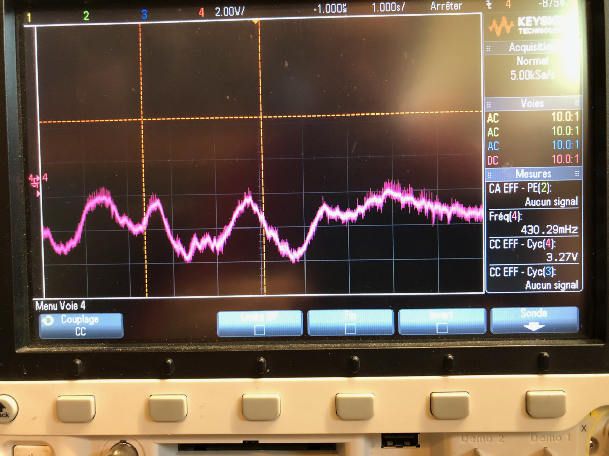

Cette courbe est la CAG qui atteint -6Vmax (1s/div), c’est un signe de bonne santé…
Bonne lecture, fin des travaux pour cette saison.

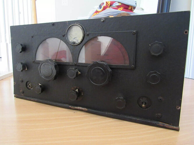

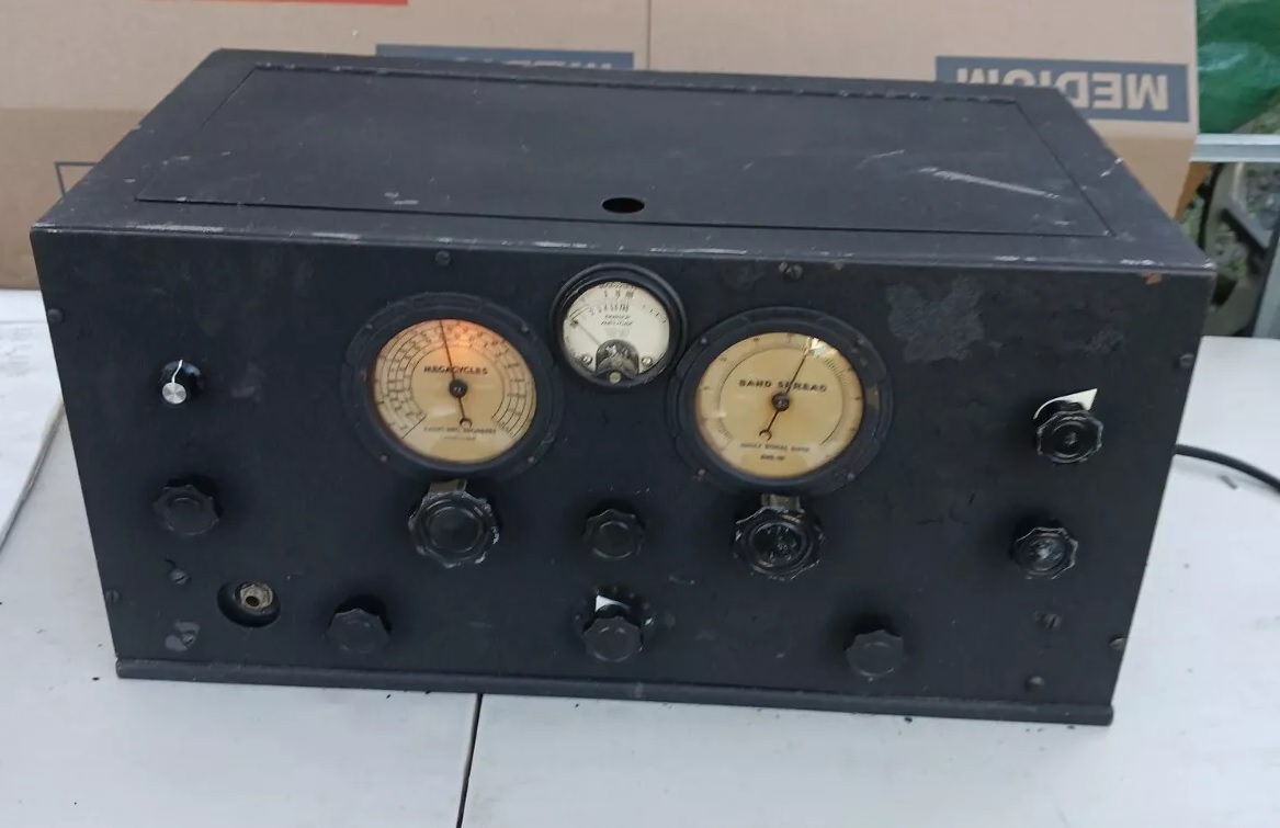

Je trouve que cet appareil a été inspiré des modèles RME 69 & RME9D de MFG Engineers :thinking:
RME69
RME 9D
Continuons nos recherches. :hugs: :wink:
Djogué = Sénégal :rofl:
La radio vient du Jura… Etonnant comme dirait Mr Cyclopède
On peut citer aussi la plupart des Hammarlund , bon nombre d’Hallicrafters , autant de National , en gros tous ceux qui avaient une commande « band spread » separée , et c’était tres courant apres guerre , mais ce poste est le premier que je vois avec une disposition aussi hasardeuse des CV …… on sent les spécialistes :wink:
@F6CER Bonjour Georges,
Oui, j’aurai dû ajouter « …pour son look extérieur ». J’imagine qu’à l’intérieur cela doit être autre chose… :roll_eyes:
