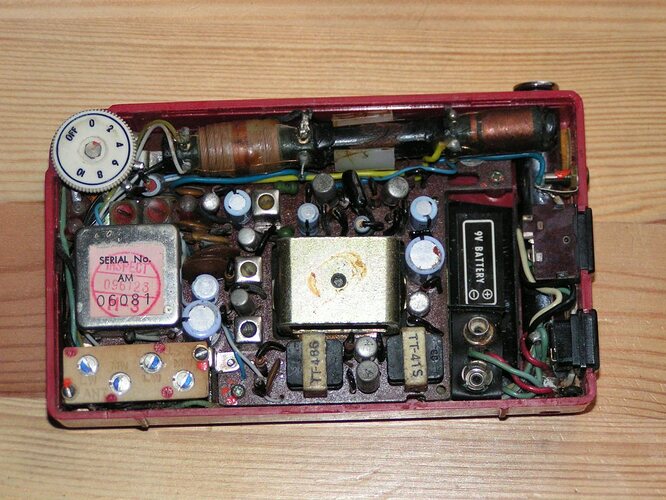

Quelqu’un connait ce poste? Je n’ai absolument rien trouvé sur le net, ni la marque, ni le modèle. Il est japonais et mesure 135mm x 80mm x 35mm. Il a une antenne télescopique de 57cm non orientable en bon état. Il y a 2 longueurs d’undes PO/GO. Sur le côté on trouve une prise d’antenne, écouteur, haut-parleur et alimentation. Cet appareil fonctionne très mal c’est à dire un très léger sifflement sur une station locale. Probablement des condensateurs qui sont HS.

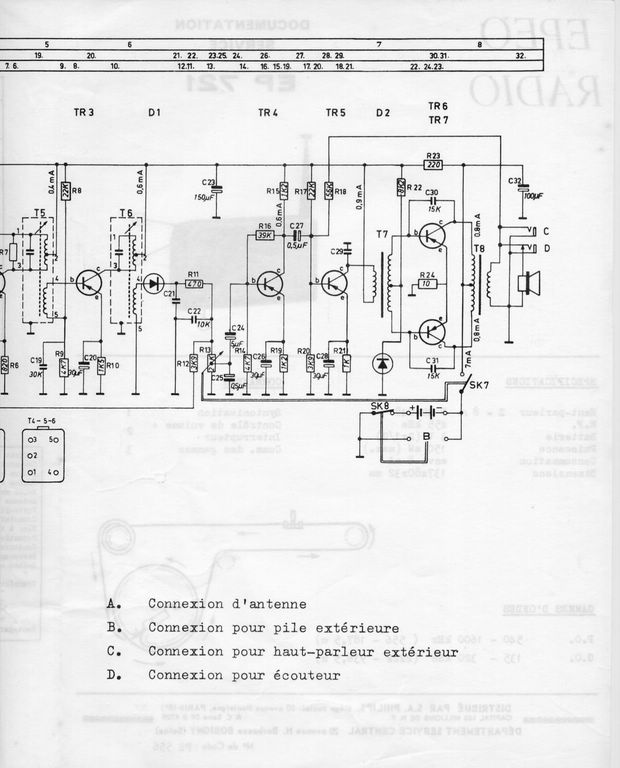

Interessant, sur votre service manual, l’alimentation est de 3 Volts. Le mien est alimenté avec une pile de 9 Volts. J’ai mesuré une consommation de 10mA environ (normal). Et pourtant c’est le même modèle, EP-721. C’est bien un japonais, c’est écrit sur la face arrière et les transistors sont japonais aussi.
Merci pour les renseignements.
Etienne
