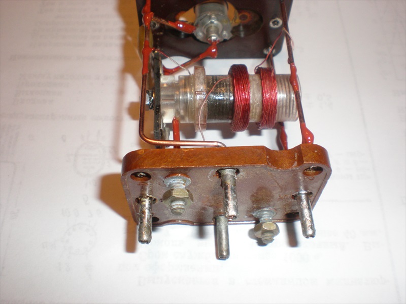

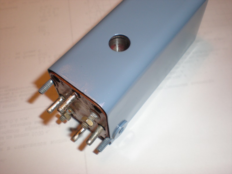

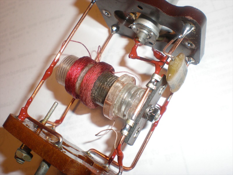

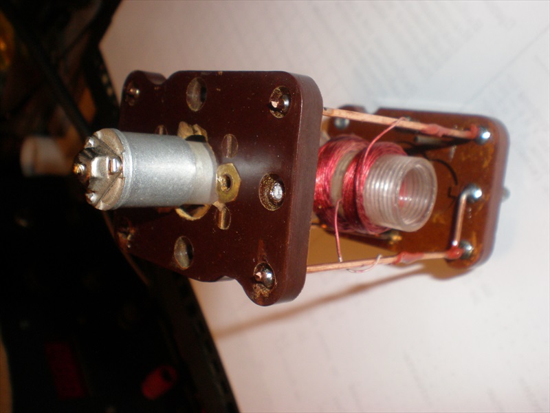

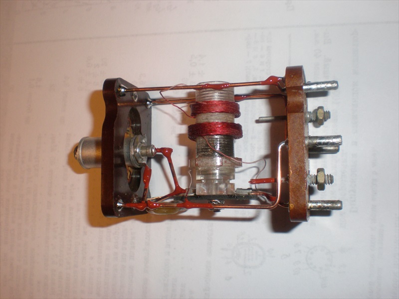

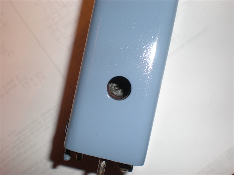

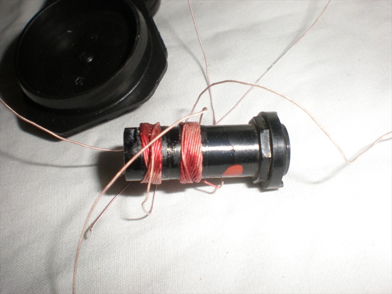

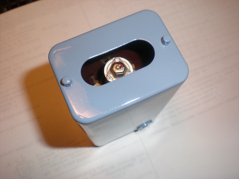

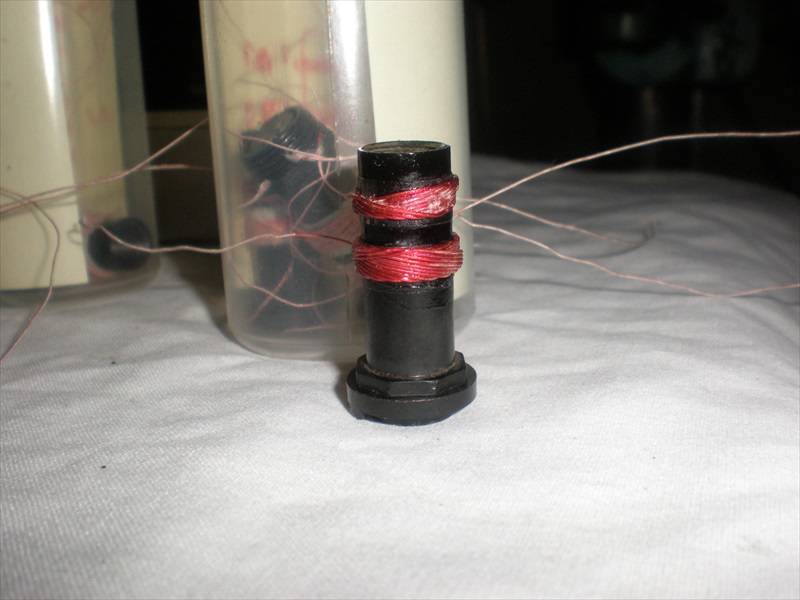

En vue de la fabrication du convertisseur F3LG j’ai commencé par fabriquer le bloc de sortie 1600khz, et les trois bobinages de la gamme 40m !
Tech
Suite
Suite
Loli travail ces blocs de bobinages!
