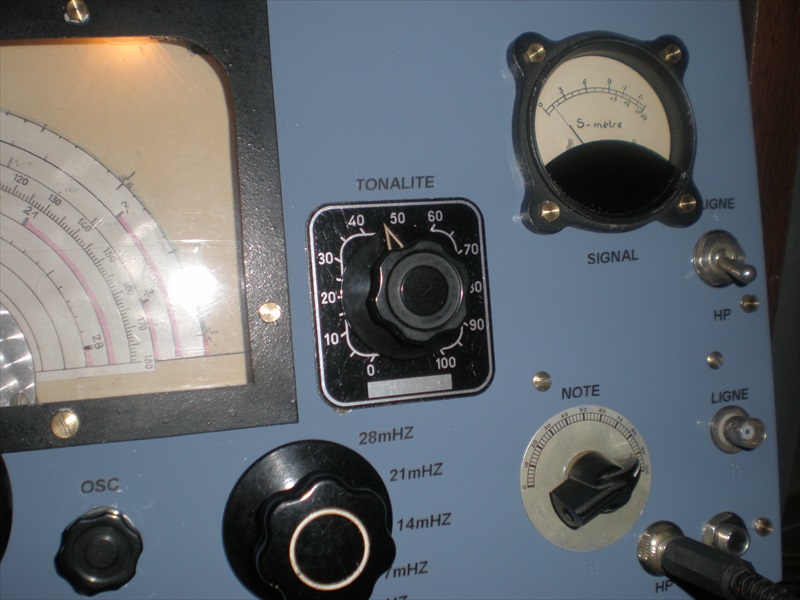

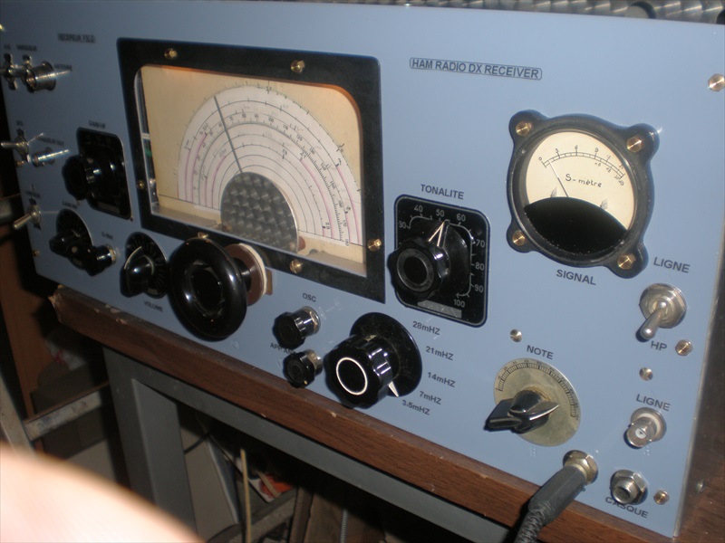

Récepteur F3LG

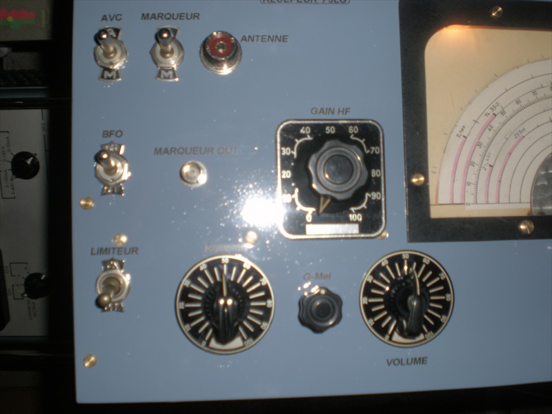

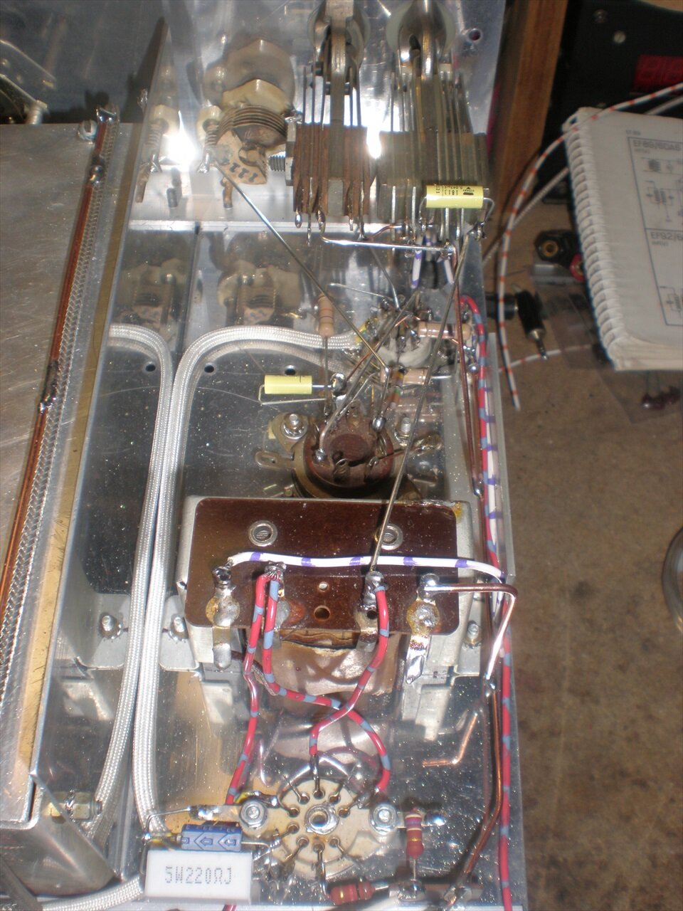

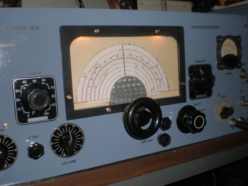

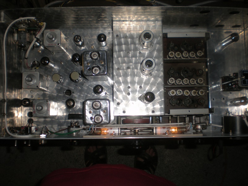

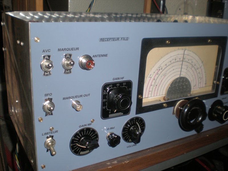

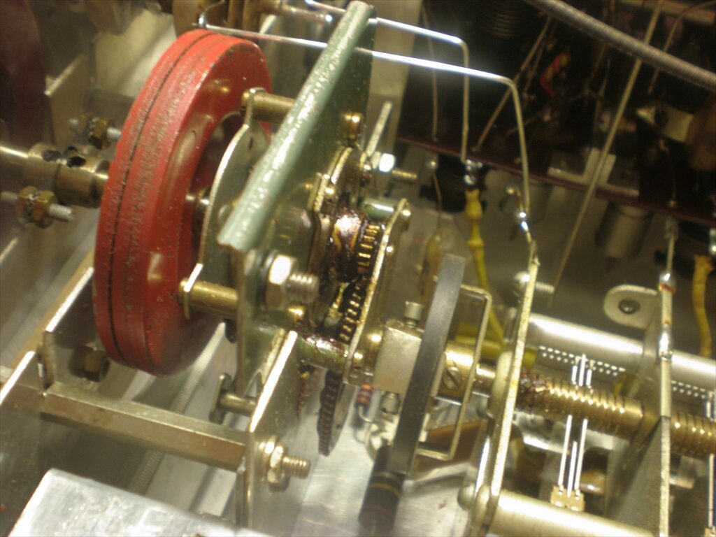

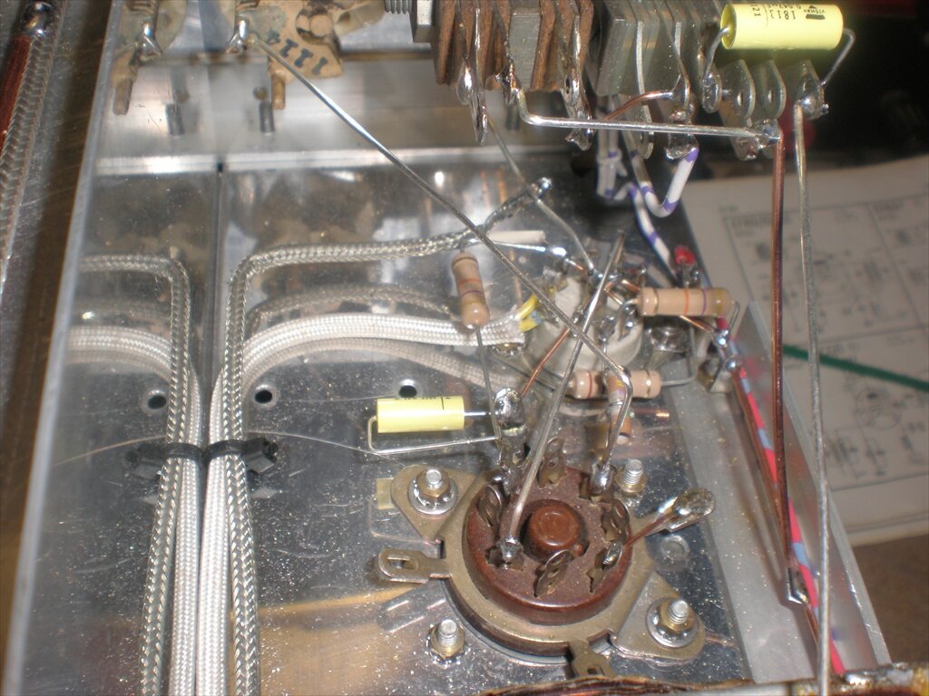

Voici un récepteur F3LG entièrement restauré, recâblé à neuf, et sérigraphié !
Double changement de fréquence.
Première MF à 1610 khz.
Deuxième MF à 85 khz.
Sont fonctionnement est vraiment excellent !! :smiley:
J’ai laissé le cadran d’origine pour mémoire du radio amateur qui l’avait construit à l’époque !

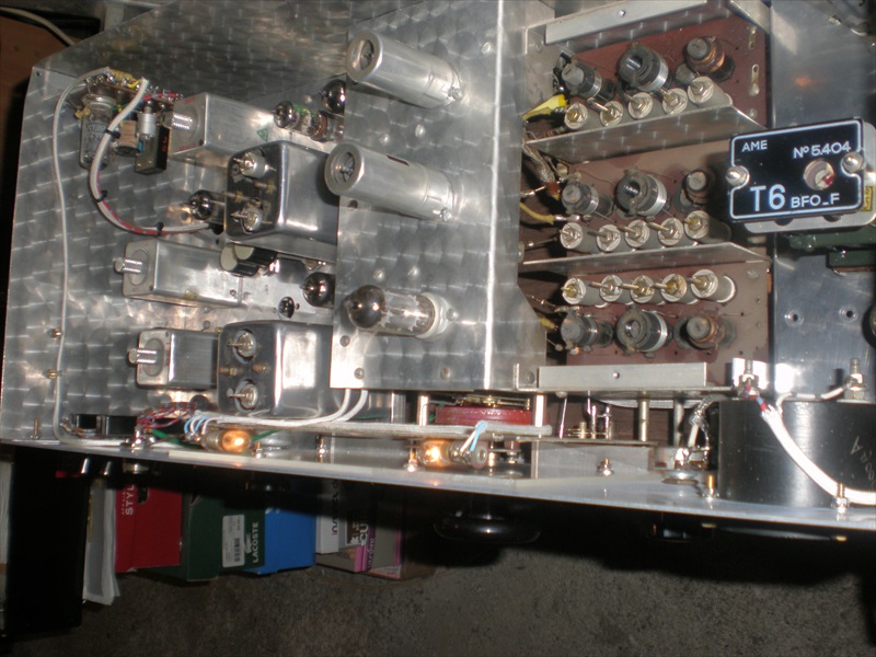

Je n’avais jamais vu ce récepteur qui est dans un très bel état. Peinture Technitu ? Est-ce que le BFO AME est d’origine ? Belle restauration.
Merci !

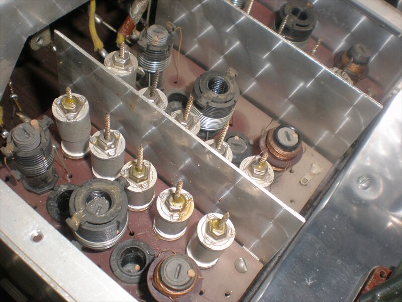

Le BFO A.M.E n’est pas d’origine, c’est moi qui l’ai monté car l’ancien en ECO ne me plaisais pas, le montage A.M.E fonctionne beaucoup mieux a mon goût !
J’ai changé la capa primaire et monté une cloche de manière à remonter à 85khz, ça fonctionne nickel !
Oui la peinture c’est moi même !

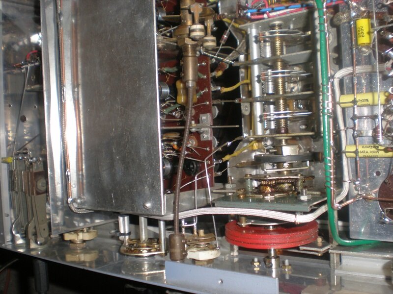

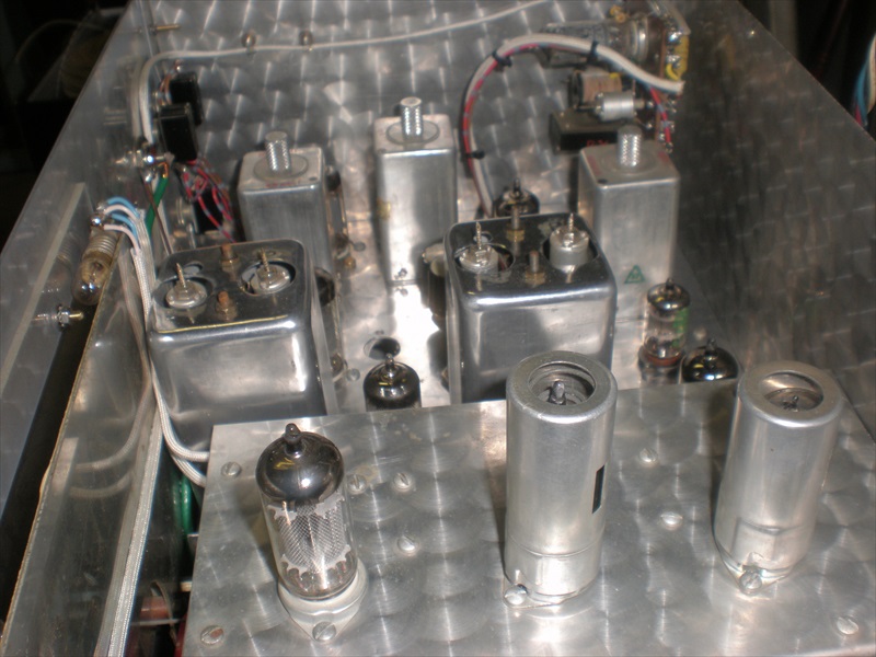

Très beau travail ! J’imagine à quel point il doit être difficile d’aligner ce récepteur vu tous les réglages… J’imagine qu’il faut prendre chaque bloc séparément pour simplifier le problème.
Celui là est plus facile à aligner car les bandes sont pas très large et très étalées sur le cadran !

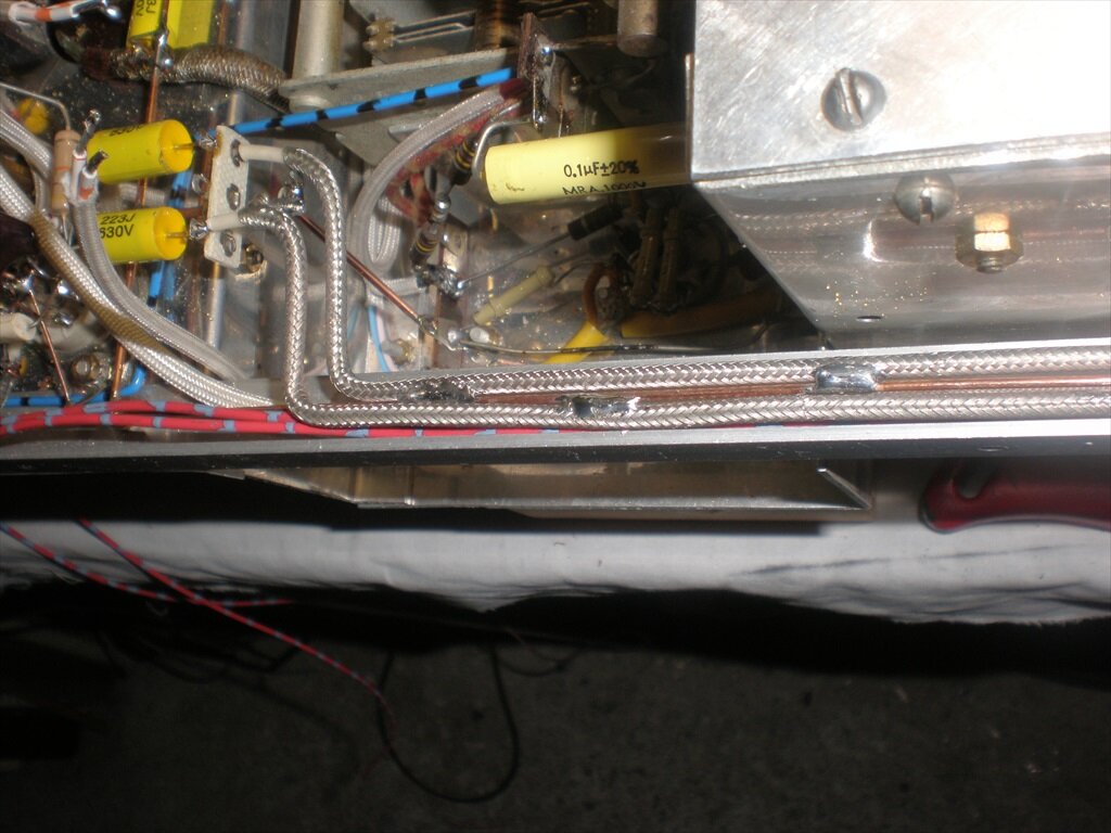

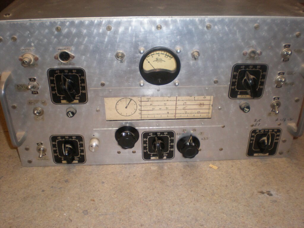

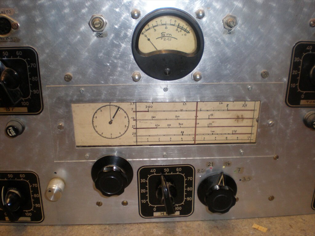

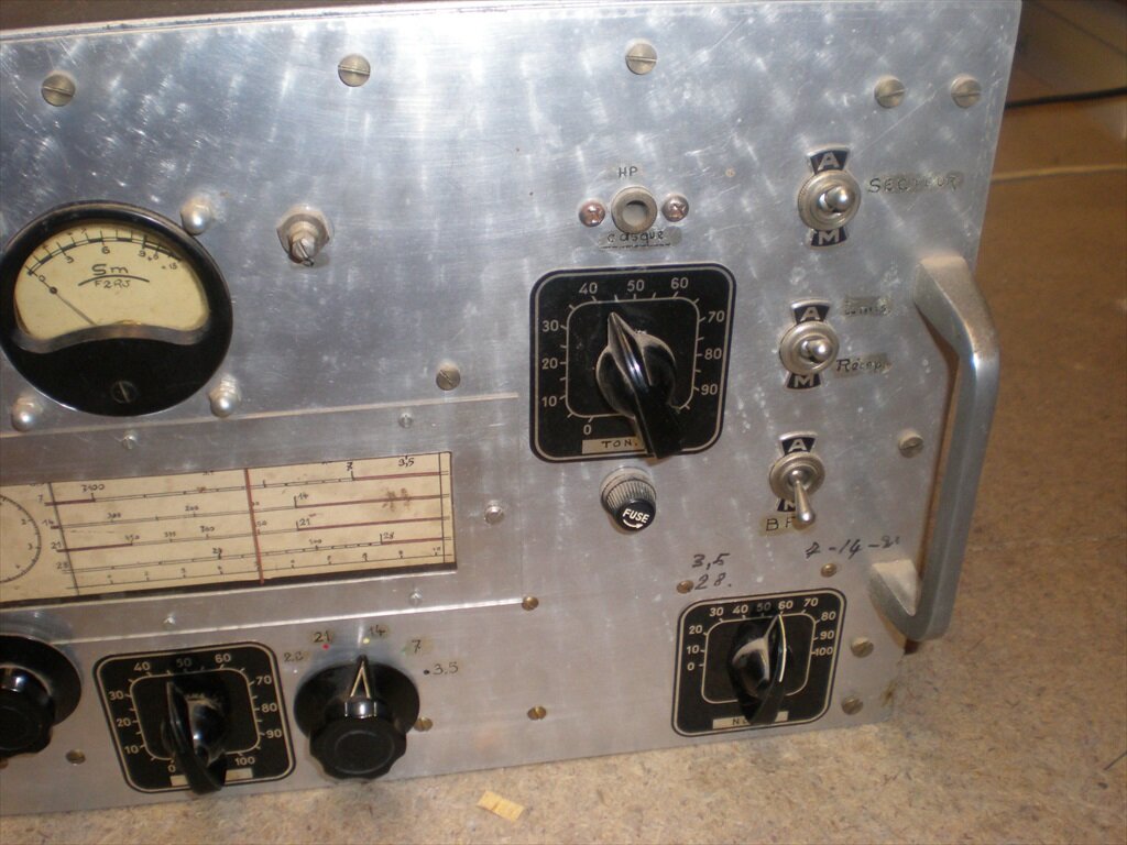

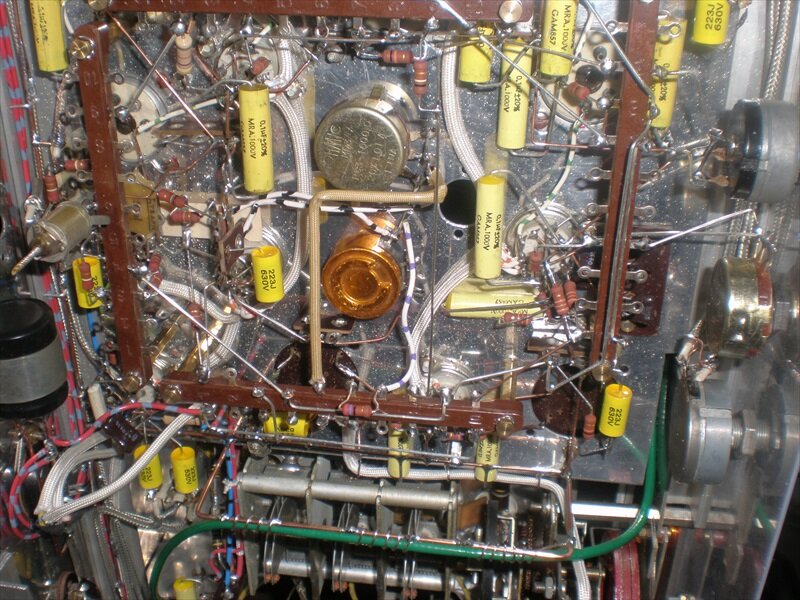

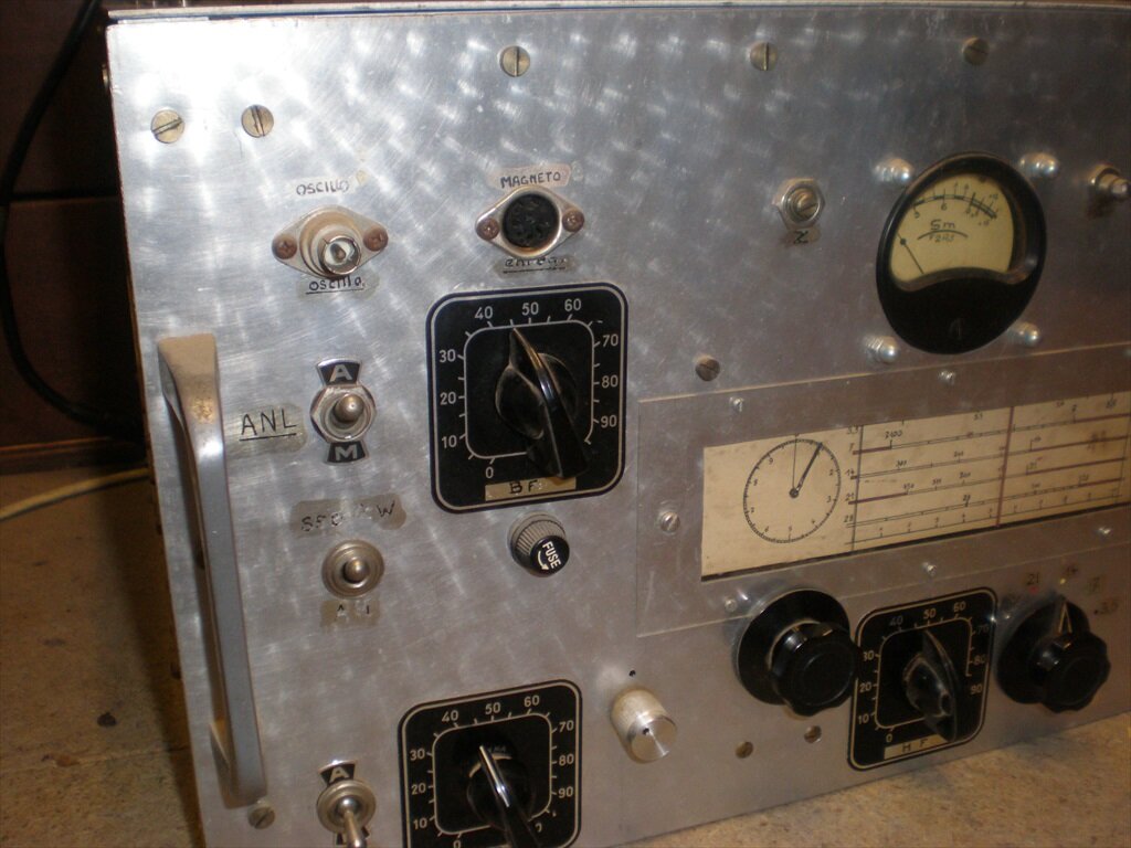

Avant il était très poussièreux !
Face avant abimée par quelques rayure non ratrapable par rebouchonnage, puis je n’aime pas trop avoir une face en aluminium brut car ça vieillis très mal dans le temp !
Câblage intérieur trop foullis et qualité des soudures extrèmement mauvaises, d’ailleur je n’ai même pas pris le risque de l’allumer j’ai tout démonté et refait ça directement !

La couleur ressemble aux AME ? Je me suis posé la question si les MF n’étaient pas aussi des AME ?
Alors prochaine restauration ?

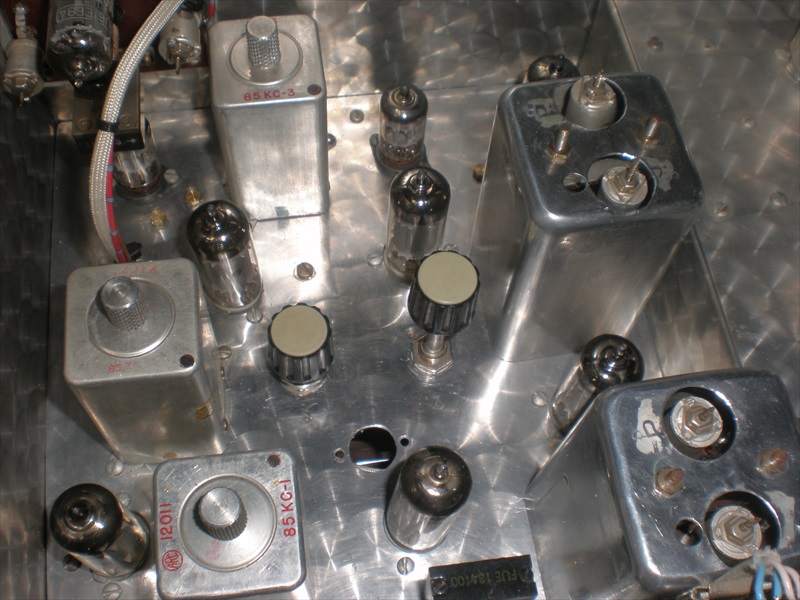

Les MF ne sont pas des AME, juste le BFO !
Les deux blocs 1610khz pouvaient s’acheter à l’époque avec le bloc Guy !( bobinages sur pots ferrite )
Les trois excellents blocs 85khz à couplage variable viennent d’un BC453.
Le quartz fait 1695 khz

A l’écoute ce récepteur est vraiment remarquable, seul bémol une légère dérive en fréquence au bout de 10mm obligé d’ajuster un poil :mrgreen: , au bout de 20mm quand il est bien chaud tout est stable ! :smiley: !
Le limiteur remplit parfaitement sa fonction;
Le VCA agit impeccable sur les émetteurs très puissants et particulièrement sur les Italiens et leur modulations très profonde, en tout cas ce sont eux qui ont les meilleurs émissions à mon gôut !

bravo pour cette belle restauration,je crois me souvenir que vous l’aviez montré dans son état d’origine.
C’est pil poil celui du bouquin je me demande combien ont été téalisés c’était dans les années cinquante je crois.
Une question,pourquoi le mélange de Français et d’anglais dans la sérigraphie,ex" marqueur out" ?
Vous allez peut etre me répondre " pour faire parler les curieux"
Cordialement
André
André, j’ai monté ce récepteur en 1966.
J’ai voulu ça comme ça André !!
J’en ai un deuxième non restauré, tout fonctionne, BLU et SSB, sensationnel !
