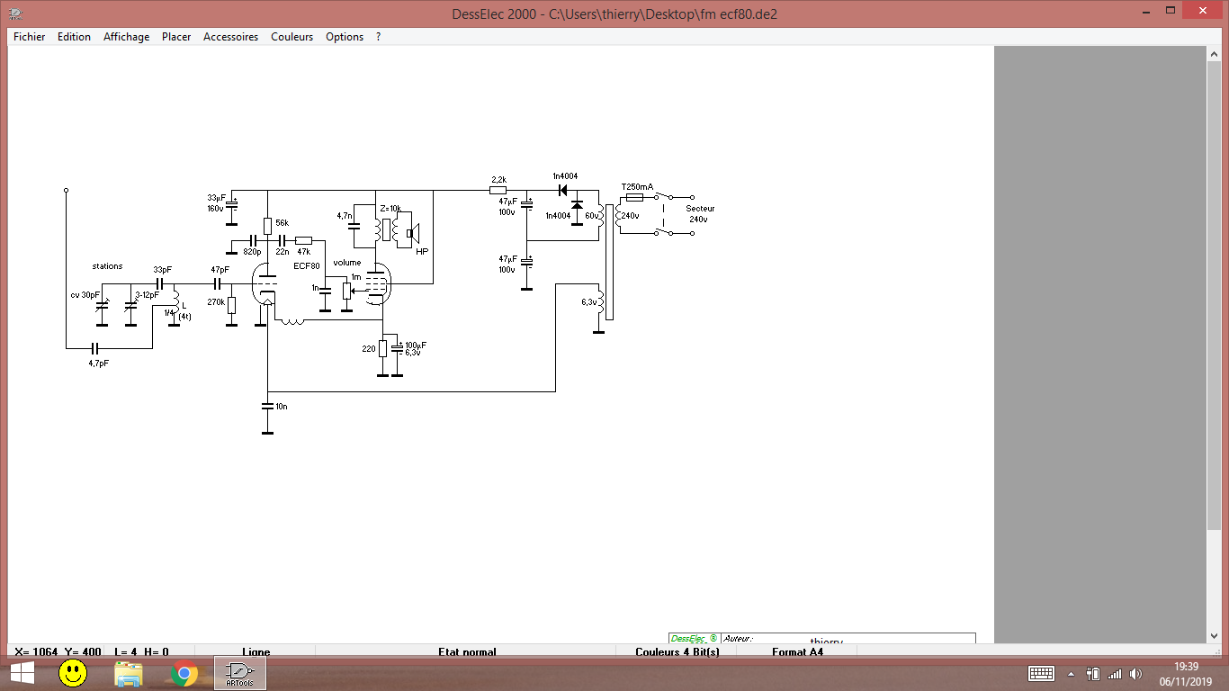

En marge de ces considérations syntaxiques,une photo de ma réalisation:
La pent(h)ode :mrgreen: est utilisée en ampli bf,via un potentiomètre de volume.
La polarisation de la triode est prise sur cette dernière,via la self.
La puissance bf n’est pas phénoménale,mais permet une écoute dans une pièce calme.
Le potentiomètre de régénération est supprimé,mais en fin de bande,la réduction du volume bf et éventuellement le raccourcissement de l’antenne permet de s’en passer.
Difficile de faire plus simple à mon avis!

oui,mais pour cette réalisation,j’ai voulu prouver qu’avec une seule lampe et un minimum de composants,on peut écouter la fm!
Le potentiomètre de volume est à moitié pour les stations « fortes » et au maxi pour les plus « faibles ».
La sensibilité,malgré l’absence d’ampli hf est très bonne(audition de certaines stations qui ont du mal à « passer » sur des -piètres- récepteurs du commerce).
Une ECL80 ou ECL82 serait peut-être une solution pour avoir une puissance plus importante.

Merci pour le schéma ! Un minimum de composants c’est pour celà que j’avais alimenté le premier poste directement sur le secteur !
Le second poste que j’ai monté fonctionne régulièrement pendant 3 à 4 heures tous les jours ,j’écoute une radio locale et pas encore eu de défaillance ,il me reste le cadran à améliorer pas facile !
C’est une bonne solution pour ecouter la FM ,j’avais pensé aussi l’intégrer en complément dans un poste GO /PO reste la commande du CV ,où alors modifier une antenne cadre amplifié ,alimenté sur la lampe finale et relié à l’entrée PU ! On pourrai remplacer le CV par une varicap ! Ce sont quelques idées
Salutations Jean-Luc
@marceljack:l’ecl80 ne convient pas car les 2 cathodes sont reliées à l’intérieur de la lampe.
Quant à l’ecl82,sa pente n’est pas très élevée,je crains que le gain en puissance ne soit pas énorme…
Je compte essayer la pcl200:cathodes séparées et proches sur le culot,pente très importante.

@jean luc:ce nouveau projet pourrait être équipé d’un réglage de fréquence par…varicap!
La difficulté est de trouver des supports 10 broches:ils se font rares!
De belles expérimentations en perspective!
Le schéma est intéressant ! Pour les supports d?cals voir ici : viewtopic.php?f=2&t=254405
J’en ai quelques uns ,j’avais pensé esayer ECF200 où 201 !
La penthode en sortie devrait fonctionner !
