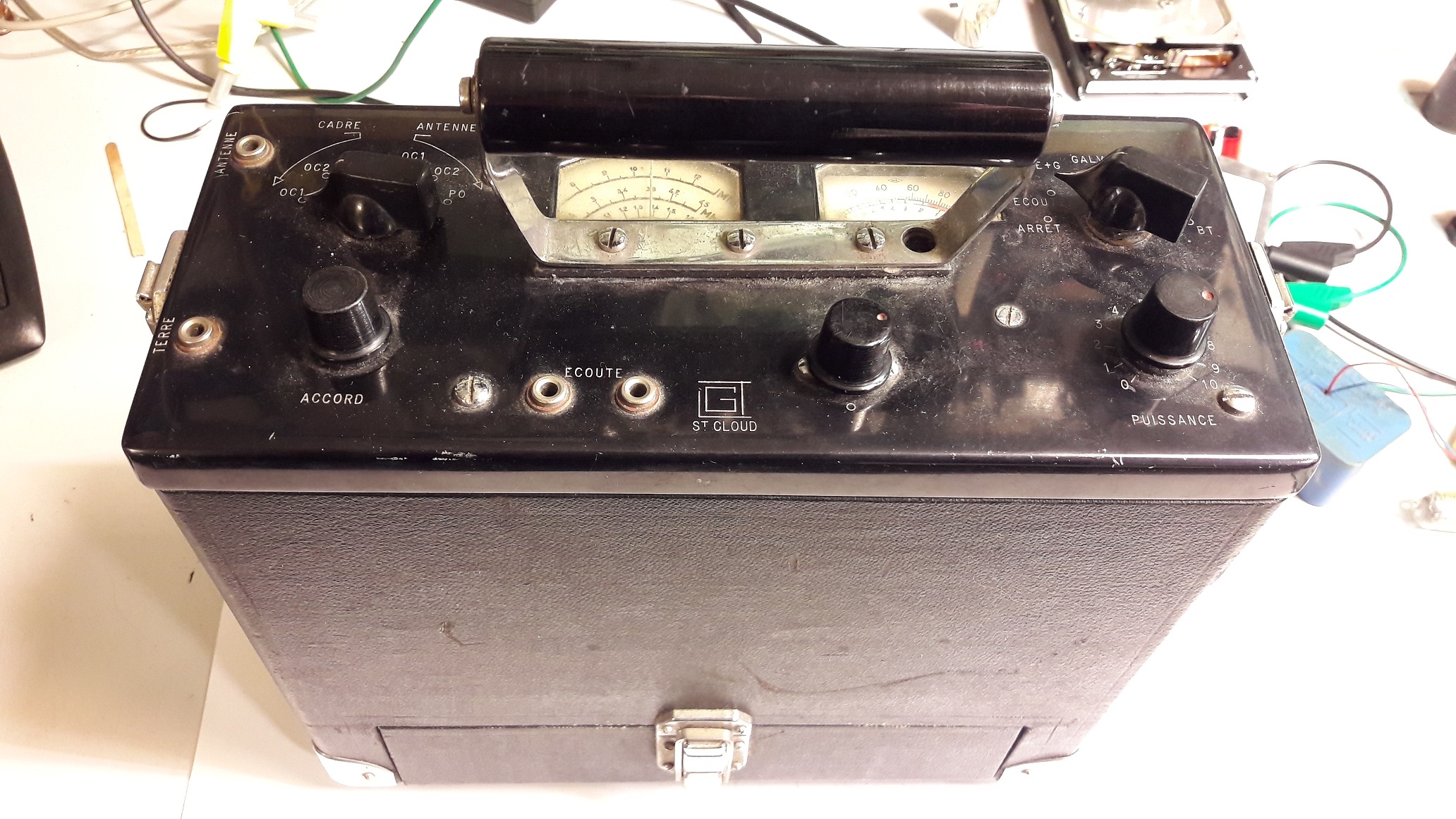

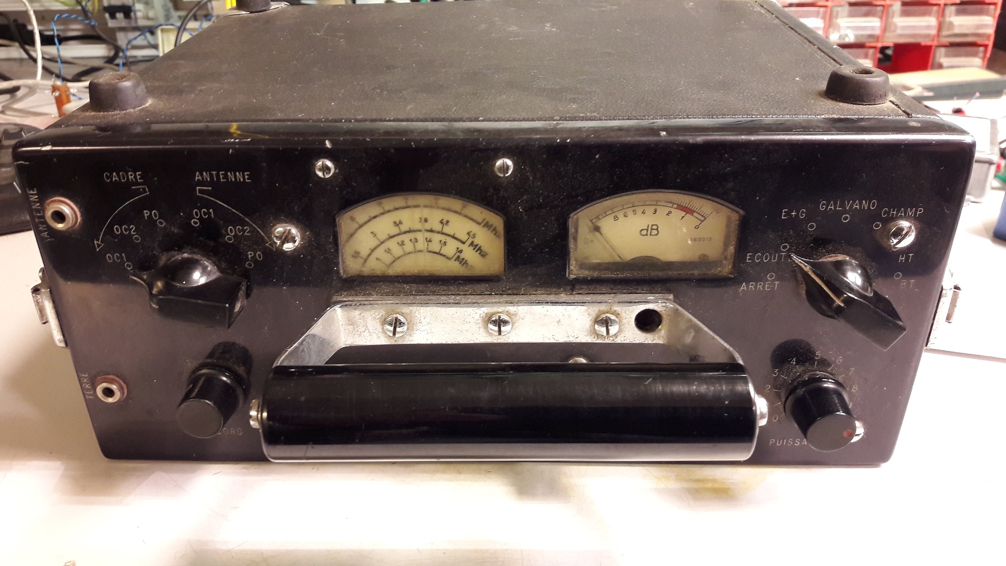

J’ai récupéré un récepteur LGT de St Cloud sur lequel je ne trouve absolument rien !
C’est un appareil portatif sur piles avec cadre intégré mais sans haut-parleur.
3 gammes : OC1, OC2 et PO sur cadre ou antenne.
Il y a un galvanomètre et plusieurs positions de mesure (champ, écoute, galvanomètre, E+G, test HT, Test BT ).
Il est câblé avec du fil et des composants de type militaire et les lampes sont marquées “Service public” et “Guerre”.
5 lampes : 2 x 1T4, 1R5, 1S5 et une DL96 (qui n’est peut-être pas la bonne ?)
De quoi s’agit-il : mesure de champ, interception, goniométrie, un peu tout ca … ? Quel en était l’usage ??
Avez-vous déjà vu cet appareil et avez-vous des renseignements sur son compte ?

il y a 4 modeles sur RM ici
http://www.radiomuseum.org/m/lgt_f_fr_noindex_1.html
et aussi sur le GL
Probablement en effet un mesureur de champ …
Le LGT , Laboratoire Général des Télécommunications était une filiale de Thomson … Il y a eu une usine à Saint Cloud , et une autre à Conflans Sainte Honorine ( que j’ ai connue ) , et qui a fini ses jours si je me souviens bien dans un incendie .
J’ ai connu plus précisément cette société basée à Courbevoie au début des années 1970 , qui a " déménagé " ensuite à Chatou , dans l’ ancienne usine Pathé
Ils fabriquaient essentiellement des des réémetteurs TV de faible et moyenne puissance pour TDF , Ils ont également fabriqué ensuite des amplificateurs ( calqués sur ceux de la marque ARA disparue, qui était également une filiale de Thomson ) et équipements de station de tête pour les réseaux de TV par câble , pour concurrencer sur ces derniers équipements ceux de Barco , mais sans grand succès .
Ils avaient également un département " appareils de mesure pour l’ industrie nucléaire " . Il faudrait retrouver l’ historique de cette filiale …

Je pense qu'il s'agit d'un récepteur portatif militaire
L'écoute doit se faire au casque
jean louis
c'est un mesureur de champ qui n'a rien de militaire , ou alors militaire à la retraite  Ange

C est bien un mesureur de champ
Jean pierre L m en a montré un opérationnel
Christian
Bonjour Furet, interessant, où cet appareil a-t-il été montré ?
Merci,
A-Y
bonjour
chez moi tout simplement on étais voisins à l’époque et toujours amis maintenant , il avait alimenté ça avec un pack de piles de 9v 6F22 en série
