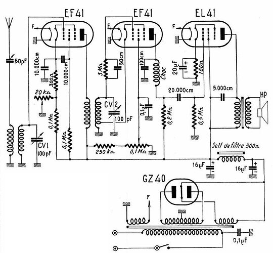

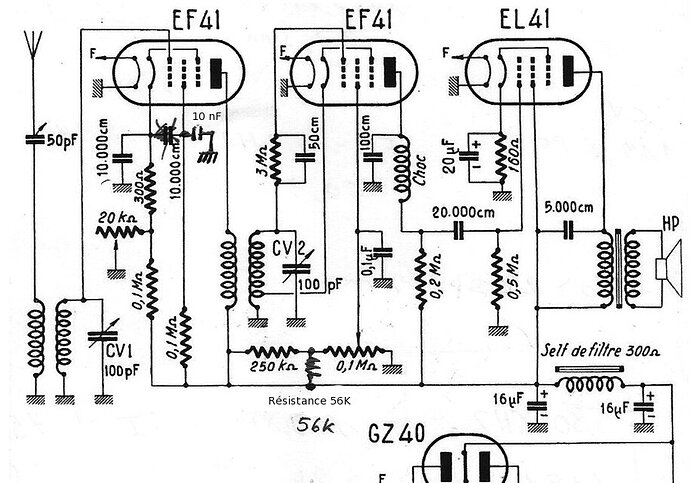

Voici la description de la construction d’un récepteur OC à deux étages HF, détectrice à réaction, très sensible.
Le schéma.
Nous avons donc un premier étage amplificateur HF suivit d’un étage détecteur du type à réaction et d’un étage d’amplification BF.

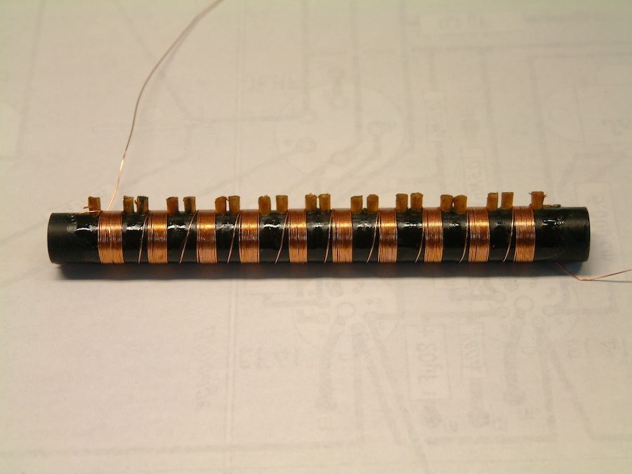

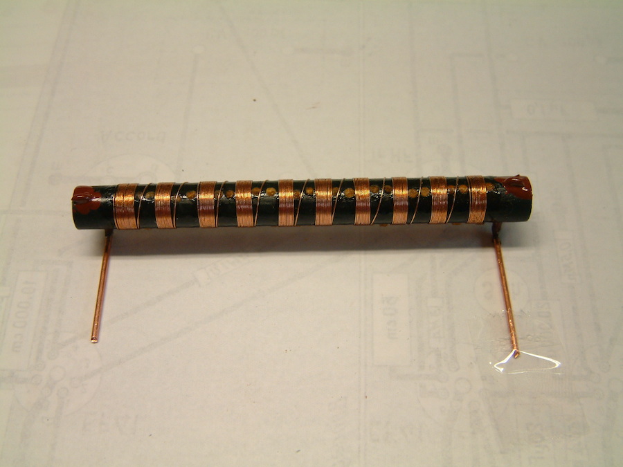

La self de choc est destinée à bloquer les courants HF et éviter qu’ils n’atteignent l’étage BF où ils provoqueraient des accrochages.
Comme il est spécifié dans le texte la self de choc pourra facilement être exécutée par l’amateur. Un mandrin de diamètre 10 mm, qui
comprendra dix groupes de dix spires séparés de 4 à 5 mm, sur lesquels on étire la spire réunissant un groupe de spires au groupe suivant.
Pour le mandrin diamètre 10 mm j’ai utilisé un corps de stylo ou feutre.
Pour maintenir les groupes de spires, j’ai placé sur le mandrin des séparateurs en bois ( allumettes ou cures dents)
Fil emaillé de 3/10 de mm.
https://usofta.dm2301.livefilestore.com/y2pASGXzhvua1OgAXSw_hfd-f7GiMXkjO4hD5fB6BXCQ3nL27a17XuVWE2waVBekcptFlGoFZOQpBDd4NbKx2BmZIR_HDTjIzzi1CBOZ7Uvow0/DSCF75432.JPG?psid=1
Ajout de deux fils rigides pour les connexions.
Et pour finir, une couche de vernis à la gomme laque pour immobiliser le fil .

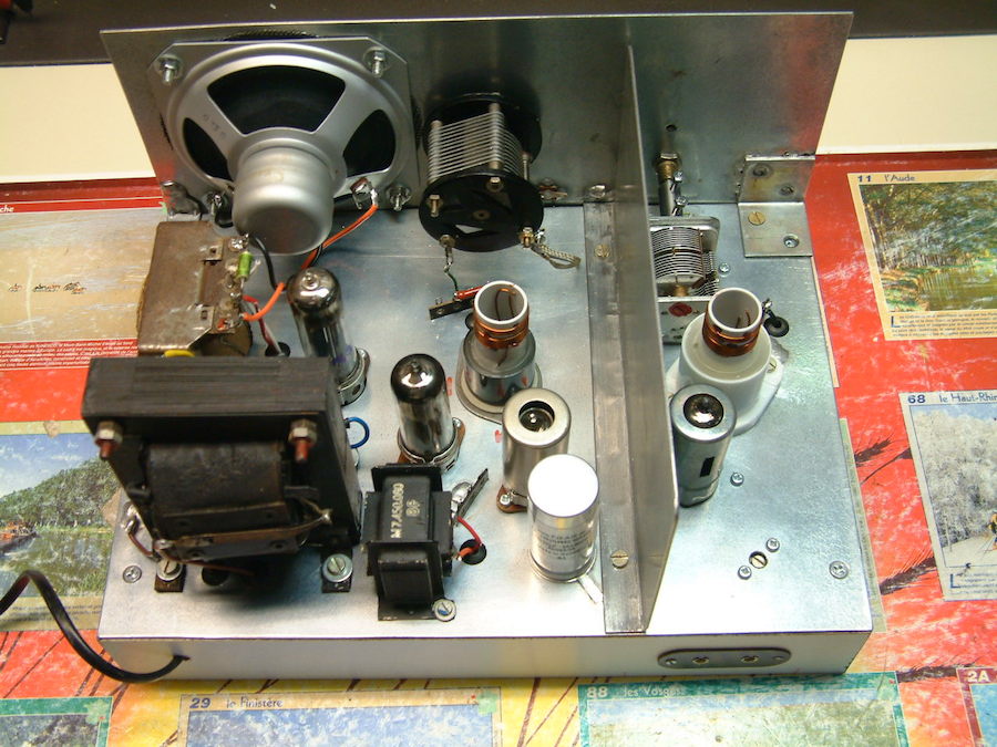

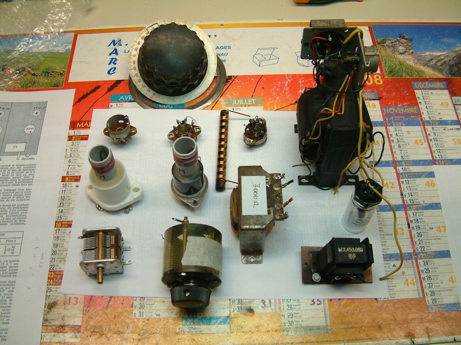

Rassemblement des différents composants pour la réalisation du poste.
Le plus compliqué à trouvé c’est sans doute les condensateurs variables qui ont une valeur de 100 pF.
J’ai des 230 pF, j’intercalerai un condensateur en série pour lui donner la juste valeur.

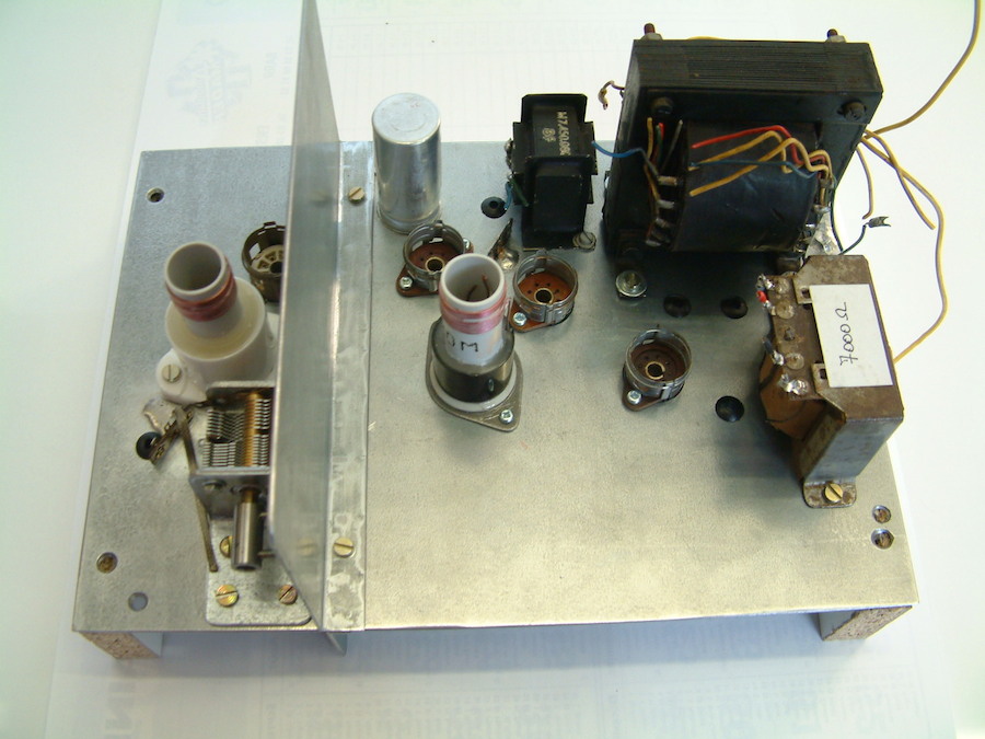

Le seul transformateur d’alimentation dont je dispose n’est pas compatible avec une GZ40 qui est alimentée en 6,3 volts sur son filament.
Mon transformateur a une tension de sortie valve de 4 volts, je vais donc remplacer la GZ40 par une AZ41.
Une self de filtrage de 300 ohms environ.
Un transformateur de sortie BF avec une impédance de 7000 Ohms.

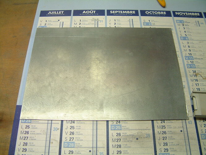

On peut passer à la confection du châssis.
https://usofta.dm2301.livefilestore.com/y2ptoZMowM0A68Dl3phiZhNLQD2wih-PHV3QNq7uFX-de0t9QNIw5D67zbZameoWfW8dGKpcomvhrnC1owswVPRGMfuE2XmT9beeCzwAUqjep0/DSCF7552.JPG?psid=1
Pour la confection du châssis j’utilise de la tôle d’acier galvanisée épaisseur 1mm.
J’adopte une réalisation simple sans pliage de la tôle.

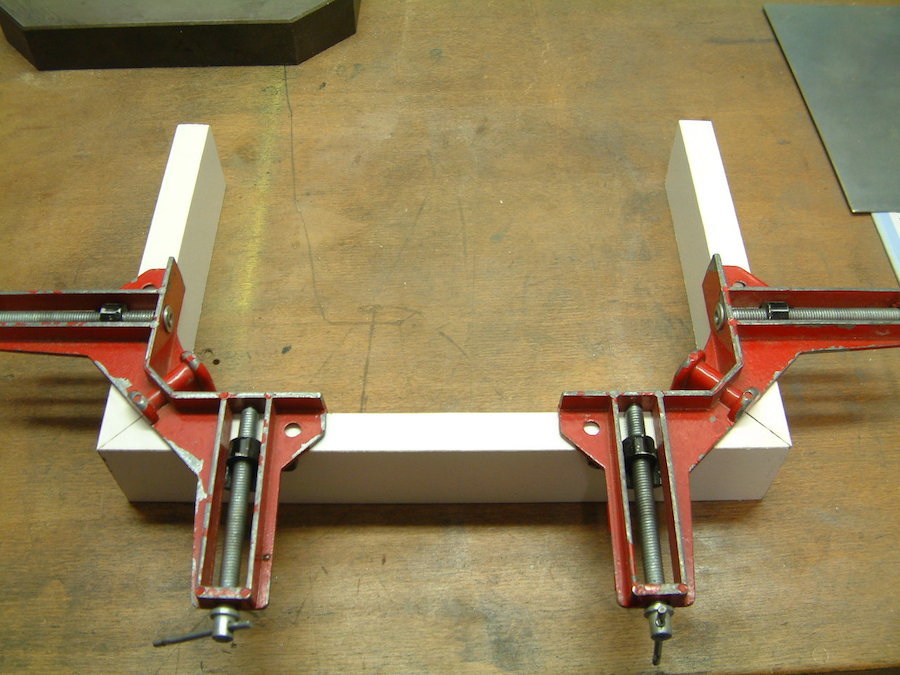

Le rebord du châssis sera constitué par un cadre en bois.
Idem pour la face avant qui sera maintenu par des équerres sur le châssis.
https://usofta.dm2302.livefilestore.com/y2pTyWwIoPUd3YyXxEmeED84cR9LiU3_4KT-o6I5zkEw2pdFrlga-sl1ysHTFLroDvgtafbEnzF_ivFaefW2hiRrb2CxjG2EyLhy-uXwmNradE/DSCF7551.JPG?psid=1
Réalisation du cadre en bois sous châssis.

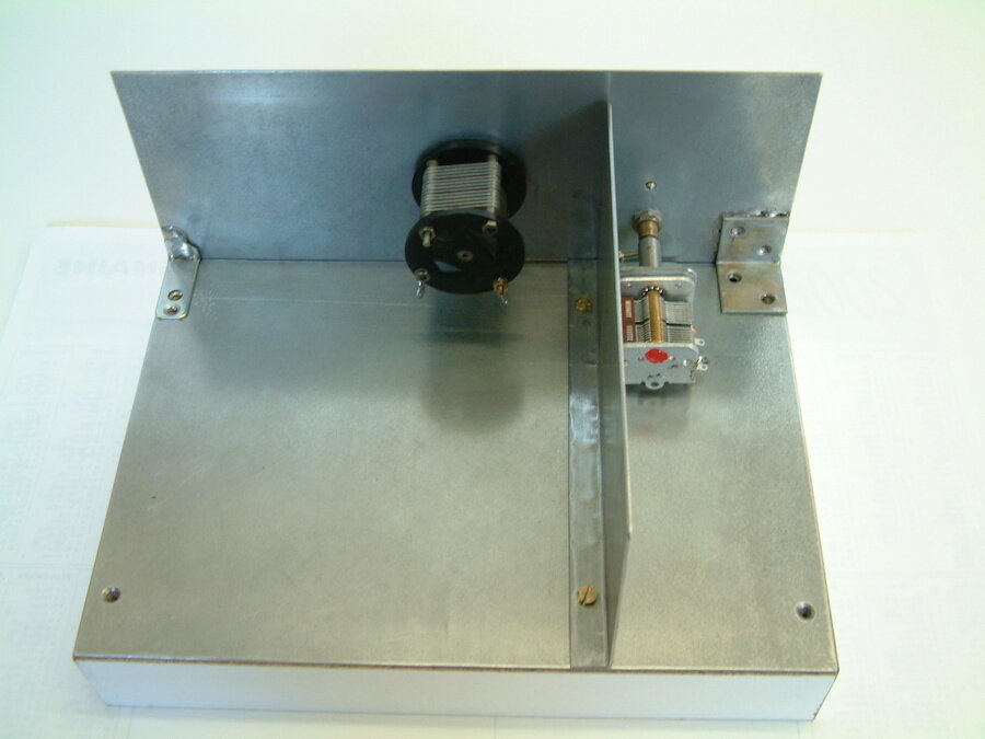

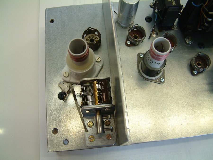

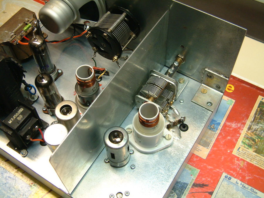

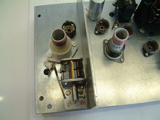

Pose des condensateurs variables.

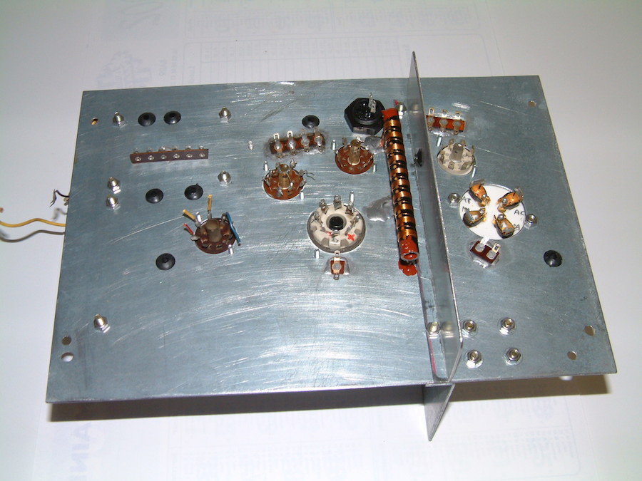

Réalisation des plaques de séparations des deux étages HF, au dessus et sous le châssis.
https://usofta.dm2303.livefilestore.com/y2pTzRaFKO5s1ebqKUjAs06XMW8tQZ8hjLDq8-UM_udRi1OGvmA3XqPHgwWD6n8TnPr6VQz0nlO683qvuxJlSmHiT3eox7fRaZ9-gOV2BO9sL0/DSCF7554.JPG?psid=1
Détail sur la pose du condensateur variable du premier étage.
https://usofta.dm1.livefilestore.com/y2pIOG-HUNz_E4mGOitYg2B2n5XCzcRbm-yQMEtURKzeTnvdxaaOg_QI4cLh82dTPpzWt9JfF-LuXtptPvnxtxfv-PnnOlii-hkaDuTJl9NyY0/DSCF7557.JPG?psid=1
La séparation sous le châssis des étages HF.
https://usofta.dm2303.livefilestore.com/y2ps2u1zmUK5_PGH5LLRErC1GTsO98D0j-zEyZqBjsqfg5SHNesfoKvZmi9ATmHgmdOu2AKDi_NBqzPokVVzVOd1zLVYExoCPUtBj36mHsSEaE/DSCF7559.JPG?psid=1

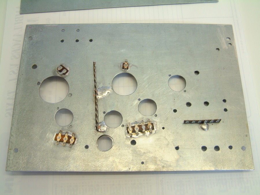

Perçage du châssis, et soudure des prises de masses.
Soudure des prises de masse à l’aide d’un petit chalumeau, pâte à décaper et étain.
https://usofta.dm2303.livefilestore.com/y2pqmjpQ-6Z2vSOITkdUdw80v2Vj1H1pXYv2yo385NmnmJa8p2lB0fzN2wW9c20FQjcHY3voi8Dme7ou6bvkSntsrFxqEkujnZDS-3h5d7Ae_M/DSCF7561.JPG?psid=1

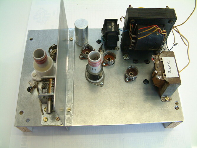

Mise en place des premiers composants.
https://usofta.dm2302.livefilestore.com/y2pNT6dkZQ57FeKPGTi1wCCiCtge-zKKWLD4Jcpf5pYZxRYWsdcwAZGp08I6ETyFPNqmoxUmMHrRwOXxxMp3u5xx1QkehlThX1KsIB8KQ35Z_0/DSCF7564.JPG?psid=1

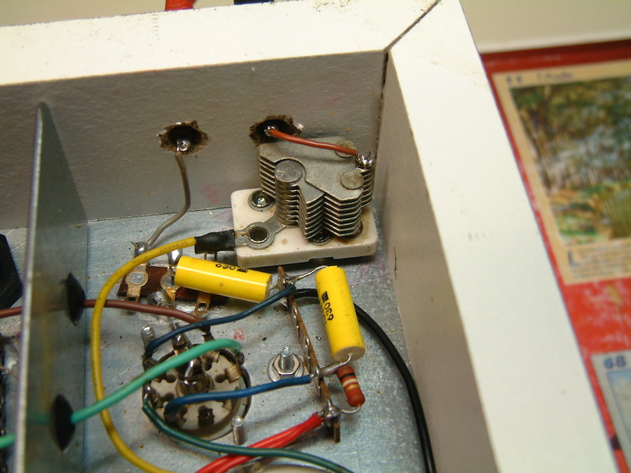

Une bonne prise de masse pour le condensateur variable.
https://usofta.dm2302.livefilestore.com/y2pcKyv13tJjbqigfnbdYe_-rELf4NneUCYEO4b3IHva5tQuwOPhHk7M0aiU2TzTFHG0Sq9cwBgecH24RKeNnmut0Uy0dTW-R31WAT82ldpBXQ/DSCF7563.JPG?psid=1

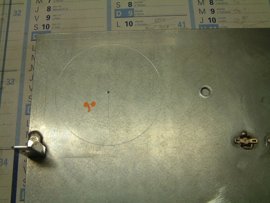

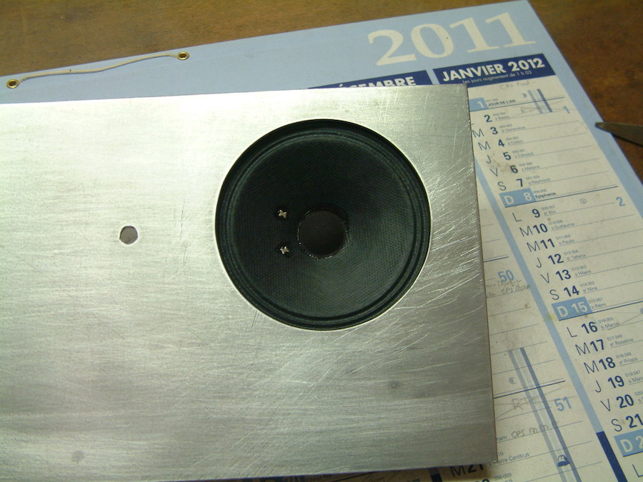

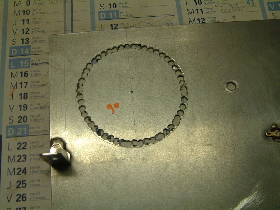

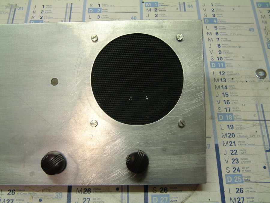

Traçage sur la façade de l’ouverture du HP.
https://usofta.dm2302.livefilestore.com/y2p49WbpZrNcp4XpdJg1ll1rtO59l4isdB8K2TxA84x-NLAAOtj5yHLFmdcpNq7Fjya7MwfBdhgOSxdHxOtgUT_oJbHvJf3CBbJrfz-yfuoLZ4/DSCF7566.JPG?psid=1
Je perce tout autour de mon traçage;
Avec un petit burin je coupe la matière restante entre les trous.
je finis avec un bonne lime demi ronde en me basant sur mon traçage.
https://usofta.dm2303.livefilestore.com/y2plhCuo4Utnebrwrrt1AipUSApT6qxb5KUA5xVIeGBV0pyCIwbDnLs513pta87VehYC1j9k9QN17enmYmOPbC0lkc0JQU0usZ44JY-fzbLIZU/DSCF7567.JPG?psid=1
Et voilà, c’est à peu près rond.
https://usofta.dm2304.livefilestore.com/y2p49YvFVSaLE-xZleArgzw9eI13847kGvgl_1WbqhLnHqd6gJnRFbznCKbfADaMc0qb1PqFyn9XlKsNiQBIKb5KrDCyA1jr8fjUZ3A44CxHoA/DSCF7568.JPG?psid=1

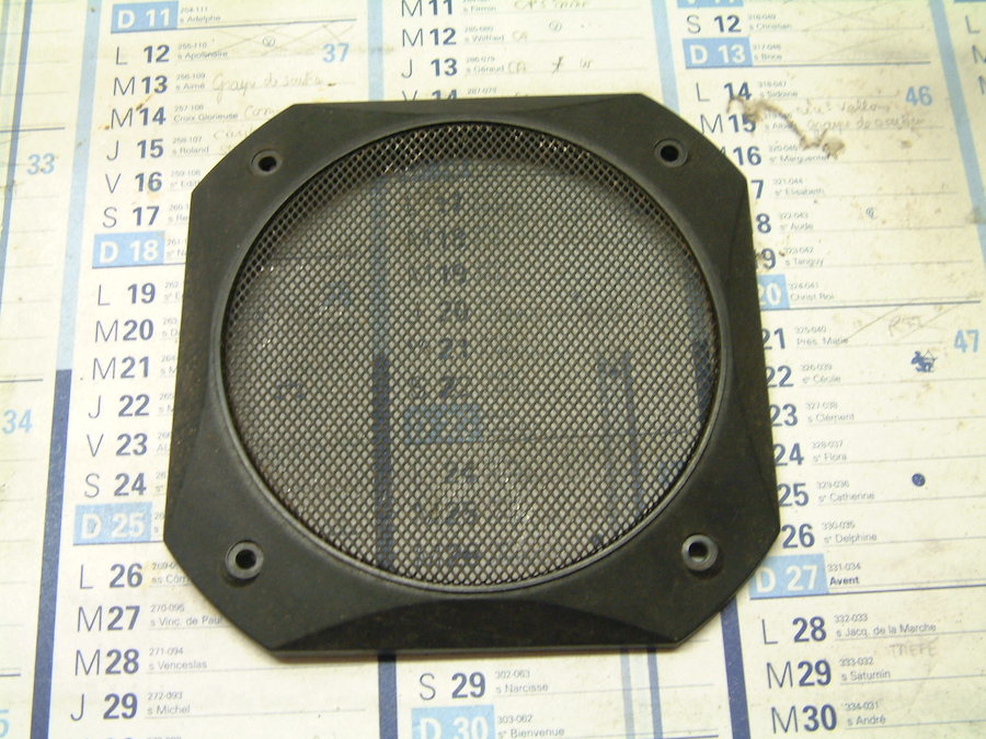

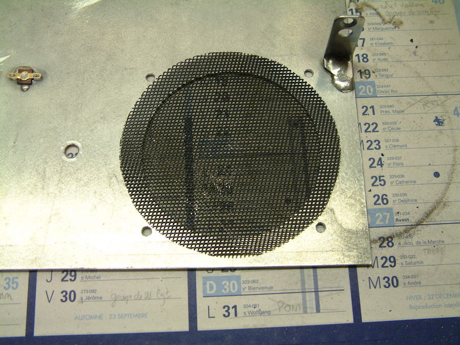

Pour protéger la membrane du HP je voulais dans un premier temps, poser un bout de tissus et finalement j’ai trouvé un cache HP de voiture avec une grille métallique noire.
https://usofta.dm2302.livefilestore.com/y2pBROPDwOOZcYT0XMcIII5sfDIeCERW-8Drdk1N4w8X897b7Hn_sbedhQTg2MvhRLpqZsuQ39GqMM-5jzwaiTgs9C1ZKxcb8A43_qnF-q4HEU/DSCF7569.JPG?psid=1
Découpe de la grille avec une cisaille.

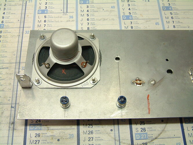

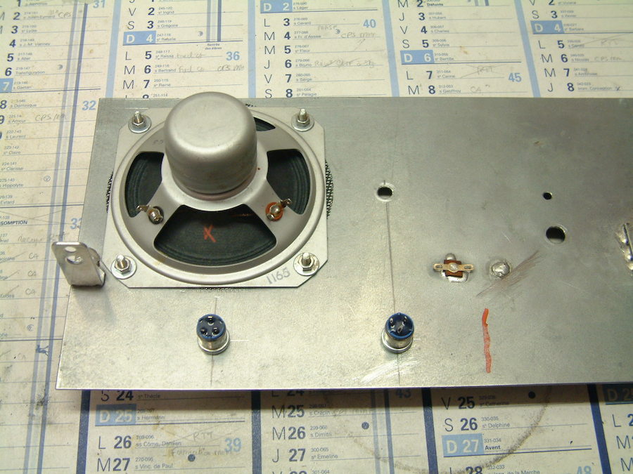

Perçage des trous de fixation du HP.
https://usofta.dm2302.livefilestore.com/y2pxwcHa6XHVviOgiiqikHDD5Y87t7Mp74kowoghuolemHea9VzavZa9MQL2gRtAk9q1WjeGsjYpBARGcyfKopMxAD3VH1WNgSVQaTyAxtc2Tw/DSCF7570.JPG?psid=1
Esthétique plutôt sympa, avec une façade peinte en noire, ça ira bien.
Perçage et mise en place des potentiomètres de gain et de réaction.
https://usofta.dm2301.livefilestore.com/y2pYVDSQJ0vanDVjI3Dkk7hefxDJBvYGcXjaznS1WpY-OWr2L8Y56RgKWT4ASEL-dLma2MJZ3kHOjyI7Yytmyt2GHp7ZWQOFfiKETV9WXM5PDc/DSCF7572.JPG?psid=1
Haut parleur de 2,5 Ohms pour respecter l’impédance de 7000 Ohms.

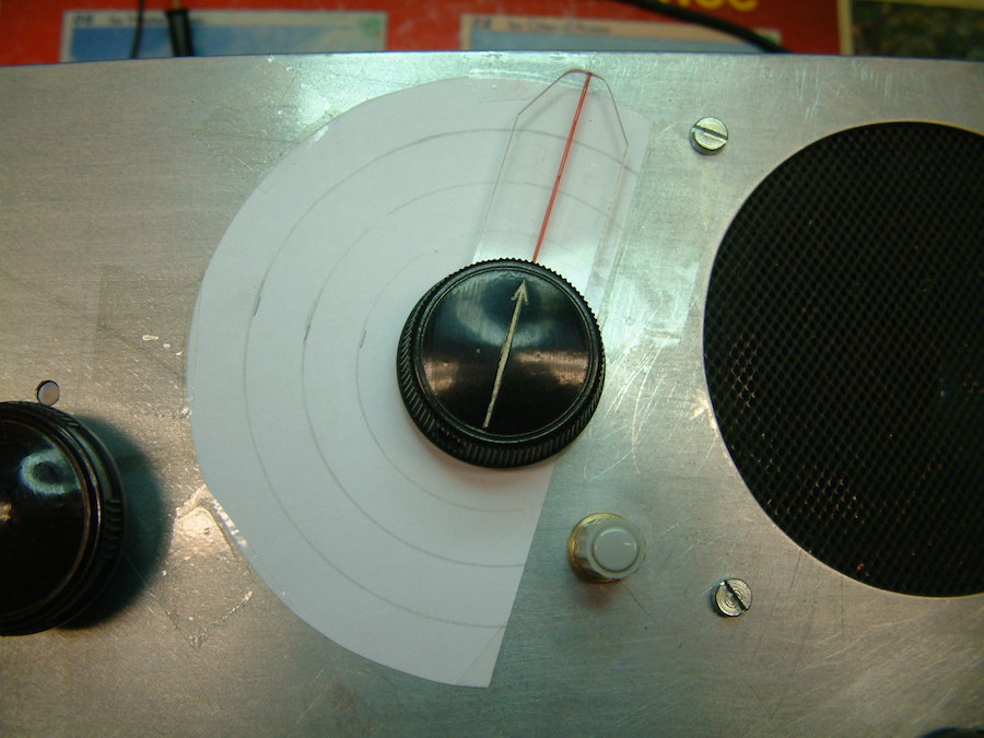

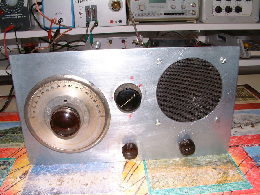

La façade est complète, les boutons des cv sont provisoires pour le moment, j’ai prévu un gros
bouton démultiplier sur le premier cv, et sans démultiplication sur le deuxième.
https://usofta.dm2302.livefilestore.com/y2pPquMTNweyof2-MM6t9rjdbMTrZkZK-Z5VWL0wKTc7CakyGEDc4BqYzBDXj0HEzwBw_ANAWWGKN6dGdjKIiot-Tp84oIsiea-z7mw3hw-Uhw/DSCF7576.JPG?psid=1

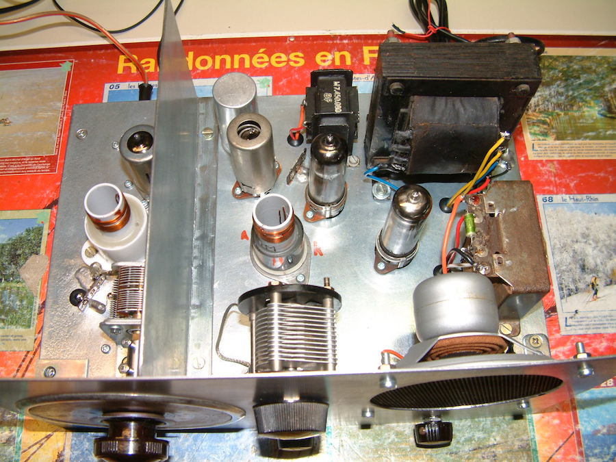

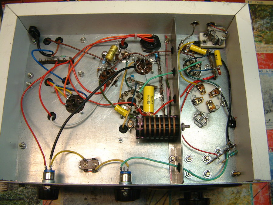

Le châssis terminé et câblé.
https://usofta.dm2303.livefilestore.com/y2pTWP_8GQwcq1b7GiC7wZphcA_vbZo3z007C26eluZb3abDPLvcHmT_5mRlZs_waYpiJ9bxIbJNnbVA-B9GZLqjkkHHKalURbwdWgWWrDH0xI/DSCF7575.JPG?psid=1
Face arrière avec le connecteur antenne/terre.
On aperçoit aussi coté droit arrière le réglage du cv d’antenne.(50 pF)
https://usofta.dm2303.livefilestore.com/y2pMgrrj2jhi6VrxFLBI8EXOHWqjbsjIYuGIZu0sjUxfmDgMzPR8tMVTCvIGG_RtI77ocApum7vg93BKzxOHZDd0-lsVnllVIWLC_y3NxQWUNw/DSCF7581.JPG?psid=1

Les premiers essais du poste
Première opération je teste l’alimentation sans les autres tubes, les mesures effectuées sont correctes.
Mise en place des autres tubes et essais.
Les tubes commencent à chauffer et puis un grésillement dans le HP.
Je règle le gain et la réaction et je règle le premier cv, mais pas de réaction sur toute la plage !
Je règle le deuxième cv et là je reçois toutes les stations en vrac.
Zut je me suis planté j’étais persuadé que le premier cv ferait office de réglage le l’accord, j’avais prévu une démultiplication et pas sur l’autre.
Problème ! Le premier cv n’a pas l’air de réagir, je vérifie le câblage.
Le câblage est correct, je décide de changer la self de choc, par une vraie de 4 mH.
Essais, j’ai absolument le même résultat.
Et soudain en tournant le potentiomètre de réaction vers un minimum, le première étage réagit.
En fait j’ai compris l’astuce, pour trouver une station on règle la réaction vers le maxi, on reçoit alors, toutes les stations sans séparation.
On se cale sur la station que l’on veut écouter, on baisse la réaction, la station devient faible, et en accordant le premier CV sur cette fréquence, la station devient forte et bien isolé des autres stations.
Une fois que l’on à compris le fonctionnement le réglage est fantastique, on dirait du superhétérodyne.
Voilà donc pour les essais qui sont vraiment concluant, comme il était précisé dans la doc le poste est très sensible.

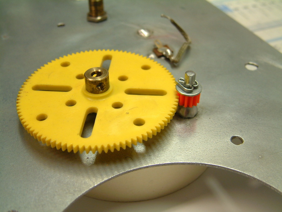

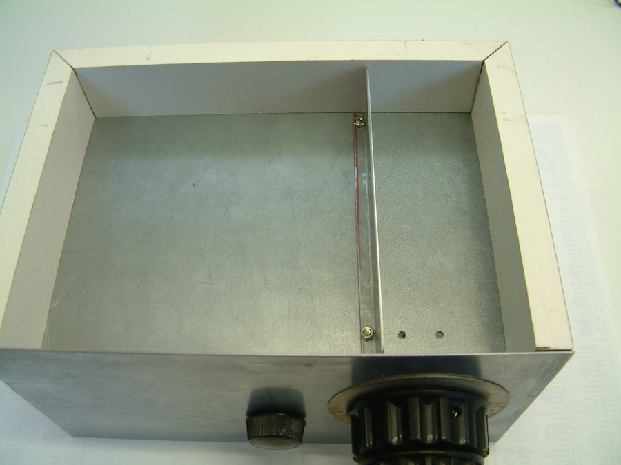

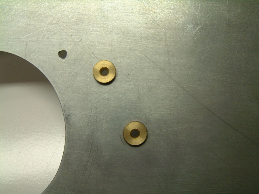

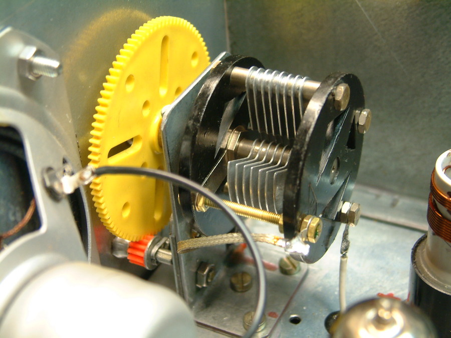

Suite, modification de l’entrainement de 2éme CV (accord)

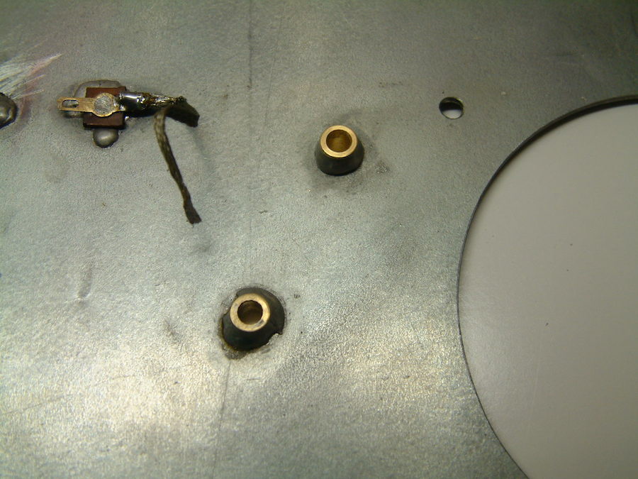

Mise en place d’une démultiplication par engrenage type Mécano.
Fabrication des moyeux d’axes.
https://usofta.dm2302.livefilestore.com/y2phSGOVUseSIQD7CwXEEZnWBOus8IEnnlftuTIpnEQAXY2vo6GGYQP0nuxgmojWrG65cn7wubYljcQOy-nPZOythg_SawC7ySS81Rt0-VSFOk/DSCF7591.JPG?psid=1
Coté intérieur, les moyeux sont soudés à l’étain, sur la tôle.
https://usofta.dm2301.livefilestore.com/y2pDB0slHqeN6V_N704rN2oUaQ0K7rn3uVm9hj0N2GyIfm2N8Lt9OHlzH7P46TS5P-sEwpd3FKc8MhWLmxZsyqXdxTNWiB7U7lnVKqpKmUtF84/DSCF7592.JPG?psid=1

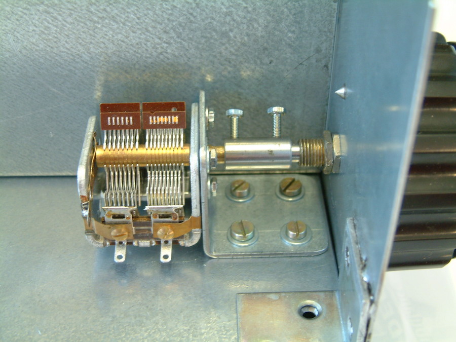

Montage du réducteur sur la façade.
https://usofta.dm2302.livefilestore.com/y2pCdsCvEqf6NcoaNi-R-AcAJI8MARo-ABA72AutzNt6zpfdTvw8OdDfBcqJ_9jfzqojhlWz9s5XElGbnk68CvXhuNHdZeyvTjN8Ib39GRZ2XE/DSCF7593.JPG?psid=1

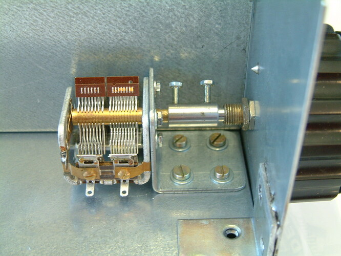

Le cv est maintenant placé sur une équerre.
J’ai aussi modifié le cv qui faisait 230 pF, démonté et réduit de façon à obtenir une valeur de 100pF.
https://usofta.dm2303.livefilestore.com/y2pFPYVuBdGKrA5eWq8LTMDMr3jWypMd8zjNyRUXft5jsgUSA6-V1dLPfvLR3bbhL-aPXeg6Mpsa1EwaPLYhlcwctlVgyv9HD-kCMczXhCYgDc/DSCF7598.JPG?psid=1
J’ai prévu quatre bandes sur le vernier, il ne reste plus qu’à fabriquer les autres bobinages et faire le relevé des fréquences et à mettre au propre avec l’ordi.

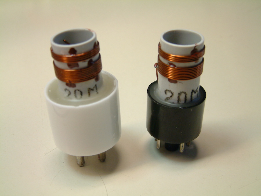

Pour les bobinages du 20 et 40m j’ai respecté les valeurs données dans le tableau, soit;
Pour les 20m Primaire antenne de 4 spires et secondaire de 8 spires, idem pour le transformateur HF avec une prise à 2,75 par rapport à la masse.
Pour les 40m Primaire antenne de 6 spires et secondaire de 12 spires, idem pour le transformateur HF avec une prise pour la cathode à 4 spires de la masse.
Bobiné sur un tube PVC diamètre 20mm, avec du fil émaillé de 0,8mm.
Voici ces deux bobinages.
La bande des 20m, inductance 1,3 uH au secondaire. Beaucoup de stations étrangères , télégraphie (morse)
La bande des 40m, pour maintenir le tube centré dans le culot j’ai coulé de la cire de bougie.C’est ce que l’on peut voir dans le culot blanc.
Stations étrangères, télégraphie amateur.
Inductance 8,6 uH au secondaire.

Ici beaucoup des spires 88 spires pour le primaire d’antenne et 175 spires pour le secondaire, idem pour la transformateur HF et prise pour la cathode à 58 spires.
Inductance du secondaire 752 uH pour un cv de 100pF.
Toujours bobiné sur un tube diamètre 20mm, une gorge de 5mm pour le primaire, 8mm pour le secondaire, épaisseur des flasques 2mm.
Fil émaillé de 0,2mm bobiné en vrac avec un fil de coton pour diminuer les capacités parasites.
Je viens de reporter toutes les fréquences sur les verniers, comme vous pouvez le voir la bande;
des 20m s’étale de 11,2 Mhz à 25 Mhz
des 40m de 4,9 Mhz à 11 Mhz
Et le PO de 530 Khz à 1000 Khz;
Fréquence relevé au générateur et reporté sur les verniers.
Reste plus qu’a mettre tout cela au propre avec l’ordinateur.
Si le montage vous intéressent voici le schéma avec la rectification d’une petite erreur ( condo de découplage connecté sur la cathode du premier tube) au lieu de la masse.
et une motif sur l’alimentation de G2 du deuxième tube. (meilleure plage réglage du taux de réaction) sans la résistance réglage court et sifflement désagréable.
Voici le schéma rectifié.

Voici le dernier post, il est maintenant terminé, les dernières photos et une vidéo du fonctionnement.
Les verniers sont mis au propre, imprimés et plastifiés.
La façade mis en peinture et collage des verniers.
Le jeu de bobinages pour la gamme de 20m, 45m, 440m.
Et voici la vidéo sur le fonctionnement.

Je reviens sur ce vieux projet ( montage qui fonctionne bien depuis des années, pas facile à régler mais bons résultats) , je me pose une question par rapport au schéma modifié au sujet de l’ajout d’une résistance 56 k en parallèle avec la 250 k alors qu’il aurait été plus simple de remplacer la 250 k par une 47 k.
( j’ai fais la modif pour moi elle apporte rien)
Bonne journée à tous.
fario2
Mesurez la tension écran de la détectrice et vous aurez la réponse , normalement la réaction doit se faire avec une trentaine de volts , sinon il y a un gros problème soit de schéma , soit de composants soit de réalisation
Et puis …. Il n’y a aucun condensateur de découplage HF dans la haute tension alimentant l’étage HF ainsi que dans l’alimentation de la détectrice , de plus le liaison avec la grille de l’ampli BF est très mal découplée , la HF mal filtrée provenant de la détectrice à réaction risque de le bloquer ou de faire du motor-boating ……
D’ou sortez vous un tel schéma ?
