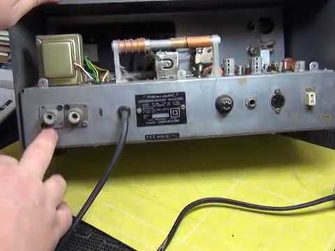

Voilà trouvaille du jour : ce récepteur sympas de trafic ; dmg il est en 120 v mais bon on met un transfo ou je changerais le transfo d’alim ; par contre je sais pas l’'impédance du HP a connecter a l’arrière ?
4 -8 - 16 ohm ?

C’est dans le manuel page 3… supérieur a 8 ohms.
Cordialement, Chris
HP de 8 ohms

Sur YT ce ne sont pas les vidéos qui manquent sur ce récepteur :hugs: :wink:
Vidéo de l’intérieur
Normalement, @TSF1954 va jeter un zyeu dans les entrailles de ce récepteur. Je déteste ces vidéos à caméra tremblante… :face_with_diagonal_mouth:

Bon comme promis j’ai fait des photos de l’intérieur de celui-ci ; la je vois que la plaque de Jean Pierre
le récepteur est en 220v ? par contre j’ai fait des essais : en réception j’ai un ronflement sur l’accord parfait de la station ; j’avais écoute radio Roumanie est-ce normal ?

ah ok Jean Pierre ; mais ont-ils toujours été en 110v du fait que c’est la norme du pays ou il on été fabriqués ou des version sont en 220v pour l’export ?
Re,
Sur le service manual c’est indiqué 120 V AC 60 Hz ou 12 V DC
Sur la fiche de RM.org ils indiquent 115-220-240 V AC et 12 V DC
On peut donc supposer qu’il y a eu une version export en 220-240 V AC :hugs:
On doit pouvoir trouver ça sur le net.
ok merci c’était juste pour savoir ; je pense remplacer le transfo d’alim

Sur le DX-160 (Owner’s Manual) concernant l’alimentation on peut lire en page 2 ce qui suit et qui confirme bien qu’il y a eu une version export en 115/220/240V 50Hz

à mon avis, virer la résistance et la capa qui sont entre le primaire et la masse
