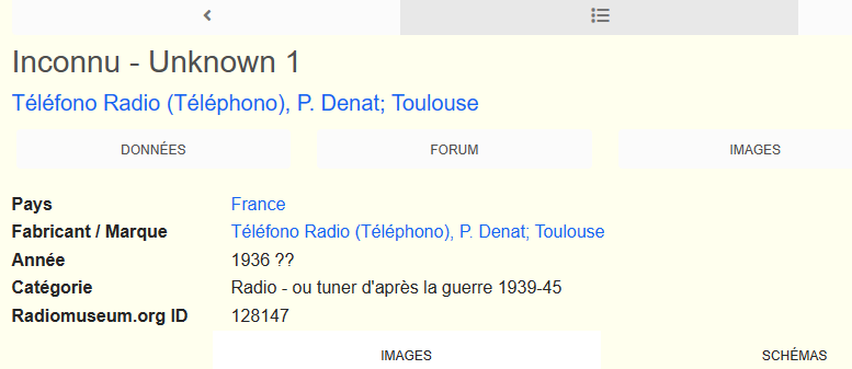

Récepteur Téléfono-Radio (années 40) - Recherche Schéma approché
Un anglais (Kestrelmusic) a acheté cette radio apparemment Française (photo).
La marque existe dans le GL, sans schéma.
HP « massif », commentaire de l’acheteur.
L’arrière a été repeint, aucune plaque signalétique présente.
La liste de tubes est :
6K8, 6K7, 6Q7, 6V6, 5Y4
  • un oeil magique sans modèle du tube.
Une recherche avec cette liste ne donne aucun résultat.
Auriez-vous des idées SVP de schémas avec une liste de tubes +/- approchants ? Merci ! d’avance pour toute suggestion.
Je demande à l’anglais des photos de l’arrière + chassis recto/verso, HP,

pas plutot 5Y3 ??
Chose curieuse ce poste n’apparait pas dans la recherche avec ce jeu de tubes ???
Pour un schéma approché, ce jeu de lampes n’est pas très courant.
Il faut saisir dans le GL le jeu de lampes dans le champ « jeu de lampes » disponible sous « + de critères ».
Cependant on ne trouve rien dans le GL avec ce jeu car les lampes 6K8 (oscillatrice mélangeuse) et 5Y4 (redresseuse) ont très peu été utilisées :
Il faut donc les remplacer dans la recherche par des lampes plus courantes et plus ou moins équivalentes, comme la 6E8 à la place de la 6K8 et la 5Y3 à la place de la 5Y4, et là on trouve 36 appareils dans le lien ci-dessous, dont certains avec schéma :

telephono radio ça fait un peu italien ?
d’aprés RM ce serait Toulousain
faudrait une photo plus precise de l’ecusson pour lire le bas
Voici un Telefono Radio sur le BC
