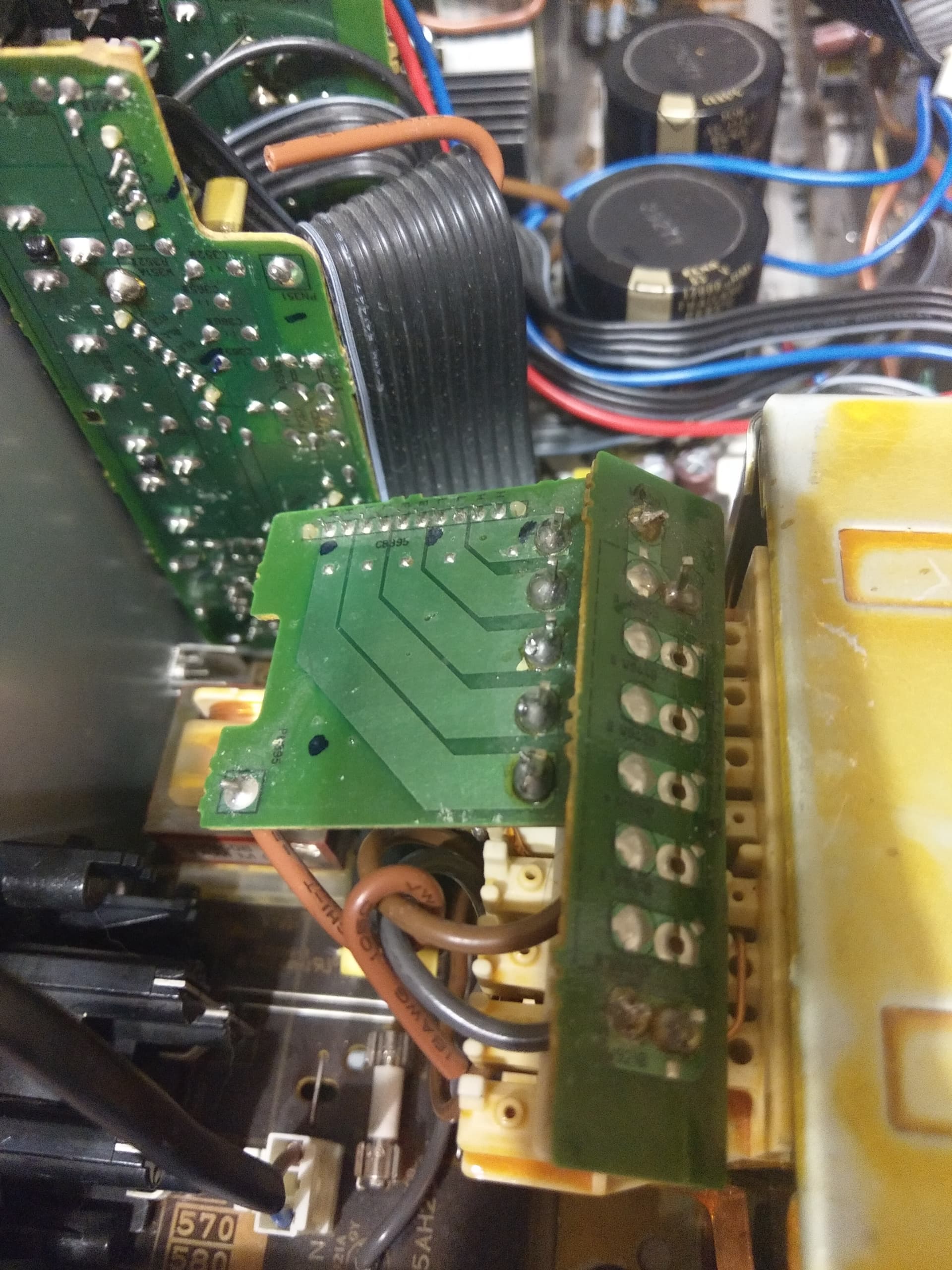

J’avais ce récepteur yamaha depuis des années, je ne l’ai pas utilisé depuis quelques années et lorsque j’ai voulu le testé avant de le ranger dans ma cave j’ai trouvé qu’il s’allume plus et même pas la lumière de standby.
Le problème est dans la carte d’alimentation. Il y’a le bruit typique de relais d’alimentation puis rien…
Sur internet beaucoup conseillent de changer automatiquement un condensateur non polarisé de 22nf (le mien c’est 10nf et c’est un problème typique sur cette gamme).
Comment juger le transfo car j’ai une continuité à sa sortie secondaire, si c’est normal ? Le primaire c’est OK.

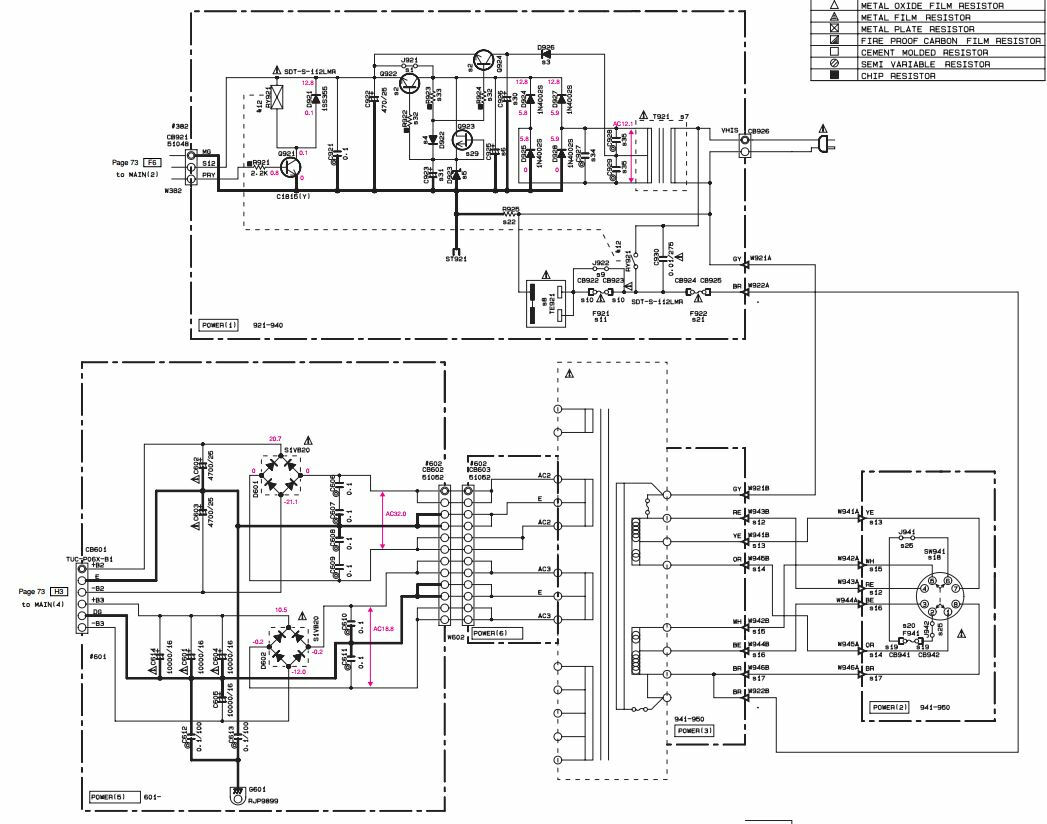

le « service manual » est disponible sur elektrotanya
https://elektrotanya.com/yamaha_rx-v730_v730rds_rx-v630_v630rds_dsp-ax630_htr-5560_5560rd_dsp-ax630dsp_ax630se.pdf/download.html

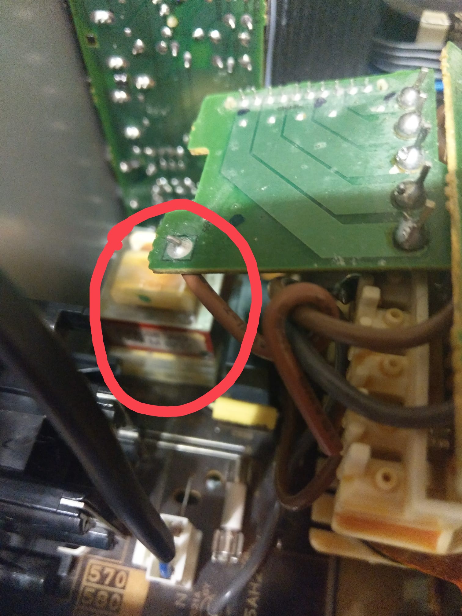

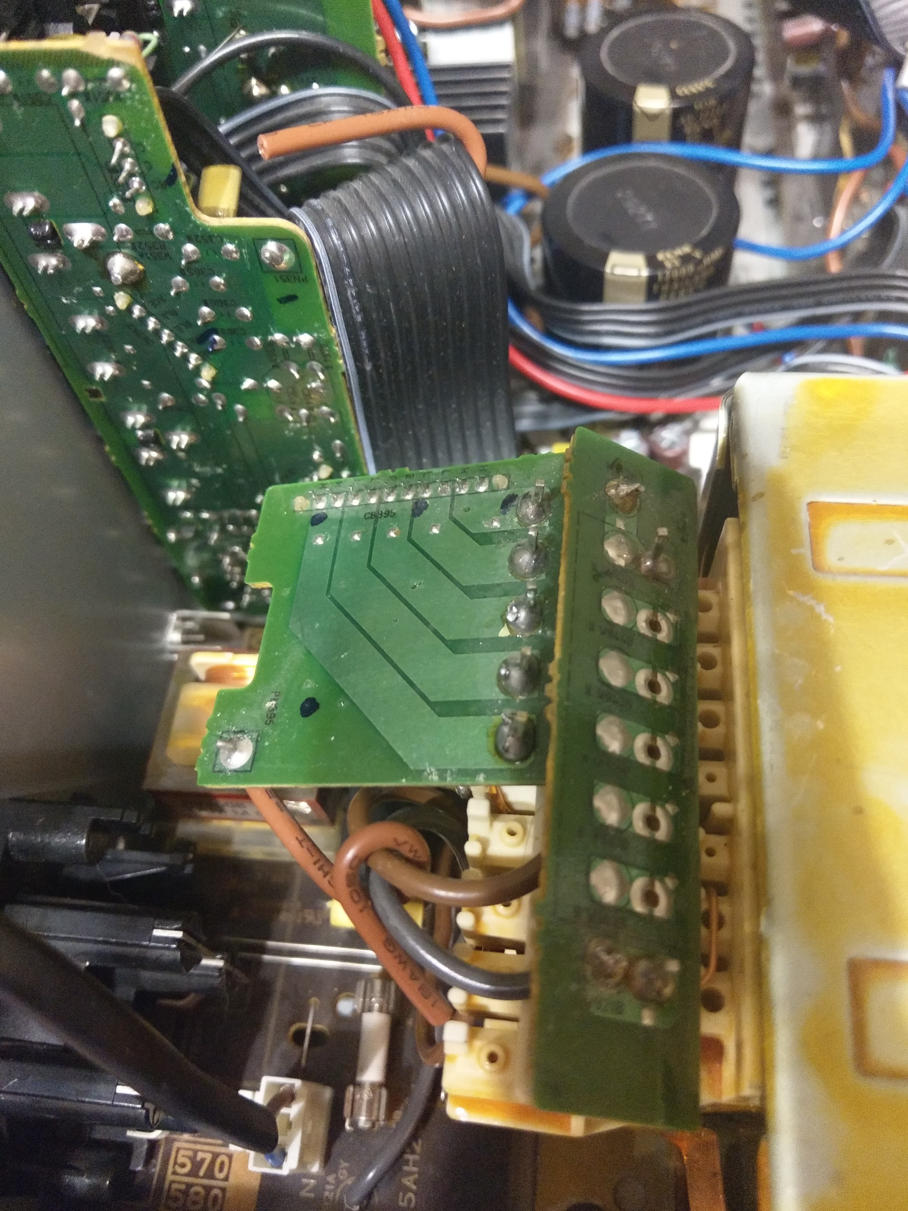

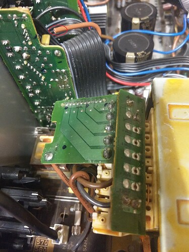

on a l’impression de voir un fil coupé sur votre photo ?
Non c’est juste pour tenir les autres fils qui passent
Les alims, celle d’en haut alimente le relais
celle d’en bas est la générale
