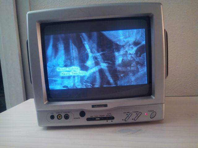

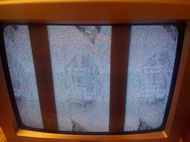

J’ ai voulu tester une télé que j’ai récupéré et j’ai vu des lignes incohérentes.
Je l’ai commuté en B/G et j’ai vu comme une image floue répétée 3 fois.
J’ai fini par m’aperçevoir que c’est l’image de mon disque dur multimédia en HDMI 720p, placé à 150cm de là.
J’ai essayé de le mettre en 576i sans résultat.

Vu qu’il faut un signal analogique, je pense que le lecteur ne coupe pas la sortie analogique quand il est branché en hdmi et qu’elle est captée par l’antenne
C’est une télé couleur 25cm allume-cigare qui a un tuner fonctionnant uniquement en recherche automatique
Tout ce que je voit à ce moment là, c’est le bargraph UHF vide et je ne le retrouve pas en recherche automatique, je pense que ça doit être sur un canal bidon quand aucune chaîne n’est mémorisée.

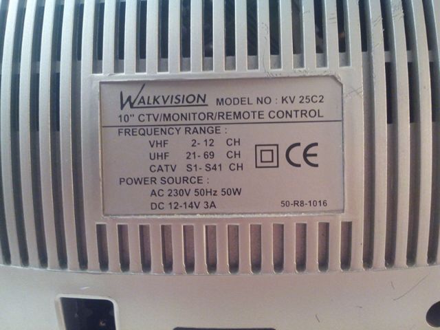

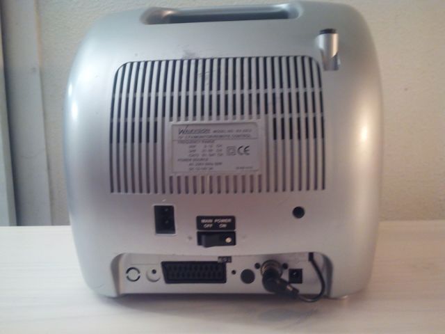

C’est un Walkvision KV 25C2, une tv 12V avec à l’interieur un module alimentation à découpage 220V->12V
Il y a une peritel et un switch « B/G L » derrière
Je ne sais pas où elle a été achetée, je l’ai eu au vide-grenier il y a un mois, on m’a dit qu’elle avait servi dans un bateau.

Ce doit être des résidus d’harmoniques de la fréquence d’échantillonnage du DAC vidéo (27 MHz ou plus) qui sont « modulés » par le signal et rayonnés par la prise. Ce disque dur multimédia ne doit pas être trop conforme aux normes de rayonnement, même s’il comporte le logo CE. :wink:

Pour ce qui est de détecter l’image affichée à l’écran du CRT, dans ce cas ça s’explique mieux car le signal video de modulation du tube a une amplitude importante (plusieurs dizaines de volts), les fils de liaison sont assez longs et non blindés et le boitier plastique ne fait pas office de blindage.
Donc le rayonnement peut s’en donner à coeur joie :exclamation:
Mais pour ce qui est des perturbations je pense que l’alimentation et le balayage lignes y contribuent largement aussi.
