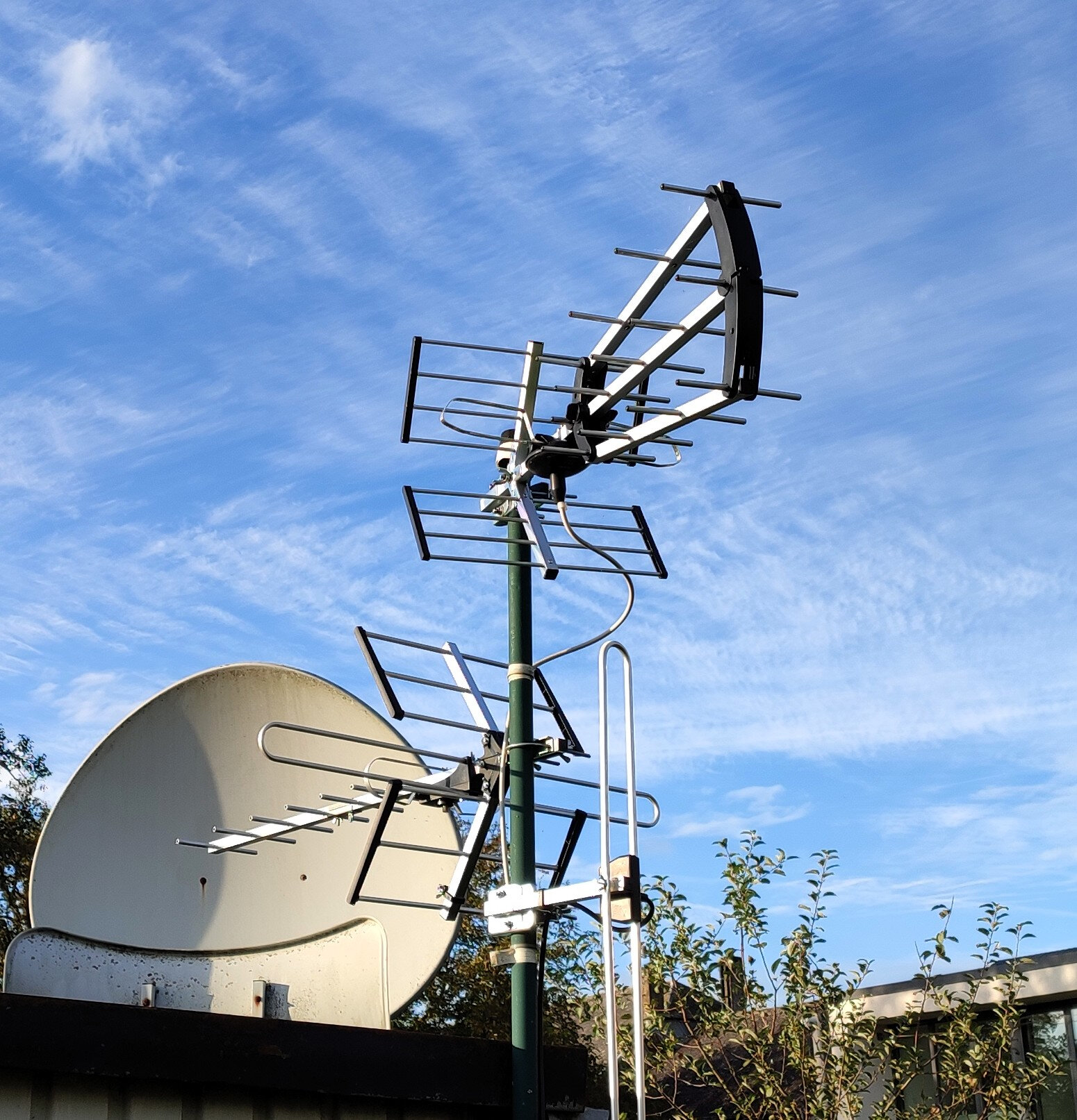

pour DAB+ le dipole polarisation verticale, réception des radios belges, françaises et plus faible les radios allemandes(faut dire que j’ai l’église qui gêne et comme ils ne veulent pas la déplacer…)
réception de 120 radios
Je suis à 500 m du relais de Saint pol ( Dunkerque ) … 52 stations sans antenne
