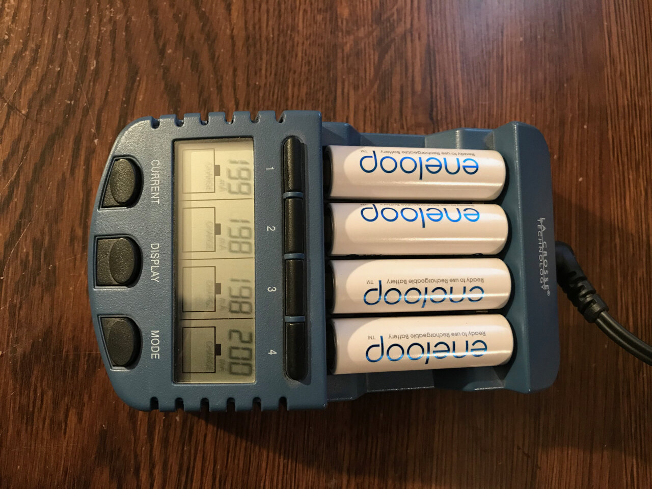

On connait tous la manière de charger les accus PB, Nc, NiMh etc, mais pour les Ni Zn tout le monde dit il faut un "chargeur " spécial "
J’aimerais que l’on me précise en intensité en tension jus 'qua etc etc
Tu en es sûr ?? :slightly_smiling_face:
Il paraitrait que si mais …on doit se tromper :joy:
Bien entendu un chargeur pour Ni Mh qui doit donner à tout casser 1.3 ou 1.4 Volts pour charger des accus de 1.2V , ne peut pas charger ceux dont la tension nominale est de 1.6 v , et quasi 1.7 à pleine charge ( j’ ai mesuré les miens en fin de charge à .1.7 Volt
out comme une batterie de voiture approche les 13 Volts , voire 13.4 à pleine charge . Un alternateur de voiture donne 14 Volts je crois .et une batterie de voiture au plomb à pleine charge est à 12.8 Volts env
Bon revenons à nos Ni ZN , bien sur il faut la première fois acheter le chargeur avec les accus ! ’ env 20 euros ) ça ressemble bien sur aux chargeurs de Ni Cd ou NI MH ( sur lesquels il y a souvent un commutateur pour passer de Ni Cd à Ni Mh !)
quelle tension il délivre ? , jamais mesuré , mais je peux , quant à l’ intensité de charge , sait pas dire et difficile à mesurer car on enfiche les accus comme les autres donc il faudrait faire un montage .mais je regarde au dos du chargeur :wink:
Bon , ce qui est inscrit derrière le chargeur :
  • input :100/240Volts 50/60Hz 6W
  • output: AA : 3.2V 2, 300mA
    AAA: 3.2V x 1, 100mA
Étrange ce 3.2V indiqué, pourtant les accus ne sont pas en charge en série car quand on n’ en place qu’ un seul , ça semble charger quand même, .la led s’ allume quand on positionne un seul élément à charger
la tension mesurée entre les plots de charge est de 1.8 V à vide .

Donc on ne sait pas si il y a une détection de tension ou autres astuce de fin de charge avant de les prendre dans le nez
Pour info batterie Pb de 12 V fin de charge à 14.7V.
maintient 13.55V repos 12.7 V
Possible car au bout d’ un certain temps la led s’ éteint et si je les mets en charge le soir , le matin quand je les récupère elles ne sont pas chaudes , donc la charge a surement du s’ arrêter automatiquement :wink:
Donc il faudrait camper à coté pour voir la tension au moment de fin de charge.
A propos d’accus, j’en profite pour déconseiller le « chargeur intelligent » de Lacrosse Technology.
Si on lui met des accus nimh complètement déchargés, il ne détecte aucune tension et refuse de les charger !
Il me faut les mettre quelques minutes dans un « chargeur bête » afin qu’il puisse détecter une tension et se décide enfin à les charger !
C’est beau la technologie intelligente :angry:
certains chargeurs, hélas trop rares, ont un bouton « spécial accu en décharge profonde » qui permet de faire charger « de force » un accu déchargé a un point tel que la soit disant « intelligence » ne le détecte pas !
(en général, un bouton poussoir qu’il faut presser plusieurs secondes, après quoi une tension minimale apparait au borne de l’accu, l’accu est reconnu comme présent , et la suite du protocole de charge se poursuit …Ou, si la tension minimale ne revient pas et ne monte pas, le chargeur se met en « alarme », ceci arrive quand l’accu qu’on tente de charger est en court-circuit ! Auquel cas , si on tente de le recharger quand même il fera chauffer le chargeur et il ne chargera jamais , dans ce cas , inutile d’insister, l’accu est à jeter !)
