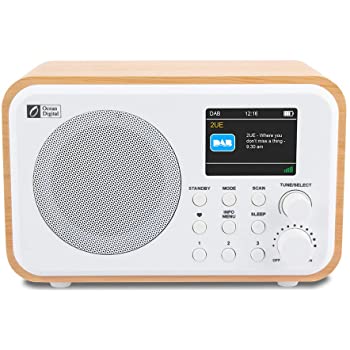

Il y a un internaute qui a testé ce poste Ocean Digital DK-336
https://www.oceandigitalshop.com/dk-336

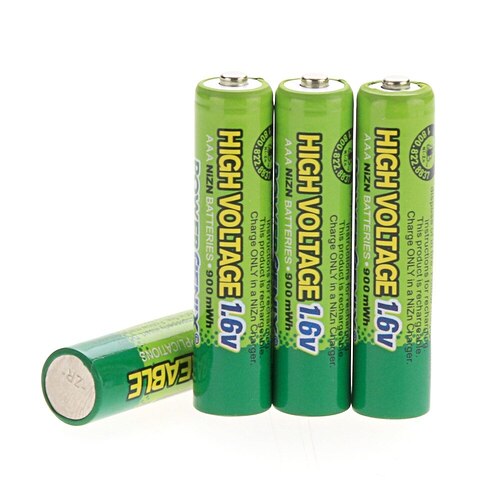

J’ utilise des accus Nickel Zinc qui eux font 1.6V , et ça dure , ça dure , sans surcharger l’ appareil . et je ne ne comprends pas non plus que les grandes surfaces n’ en vendent pas !
https://www.mega-piles.com/piles-nickel-zinc-nizn-co-16
par ex sur mon APN , à l’ achat il y a une 10aine d’ années , avec des Ni MH je tenais à peine 4 ou 5 jours ! avec les Ni Zn , utilisées depuis 5 ou 6 ans , je tiens 1 mois ! et toujours avec le même jeu ! bien sur il faut le chargeur adapté , mais depuis 5 ou 6 ans j’ ai largement rentabilisé mon achat direct de Chine . ça se trouve maintenant partout sur le net et les prix ont bien baissé , mais tjs pas disponibles en grande surface :frowning_face:
les miennes

Cette radio est équipée d’une batterie Li ion … qui se recharge ( rapidement ) avec un chargeur de téléphone usb … pendant la charge on ne peut pas écouter la radio à mon avis …
Il a l’air plutôt pas mal ce poste
Je ne pense pas que la charge empêche d’écouter la radio car le même principe a lieu avec un téléphone portable

Attention, je lis 2500 mWh. Donc, chiffre à diviser par 1,6 pour avoir la capacité en mAh… Sans doute une ruse marketing.
bonjour Jean Louis
oui , j’ avais remarqué mais une capacité de " batterie " , de voiture par exemple je l’ ai toujours vue notifiée en Ah et de petits accus rechargeables AA ou AAA en mAh , jamais en mWh ! peut être une astuce de marketing ou erreur.
elles de la pub du dessus , les vertes, dont je dispose , sont données pour 900mAh
en Ni MH , format AA , il me reste , inutilisées depuis des années et surement HS de 700mAh , des 2100 ,2300 et 2500!
il peut donc peut être exister des 2500mAh également en Ni Zn :wink:
