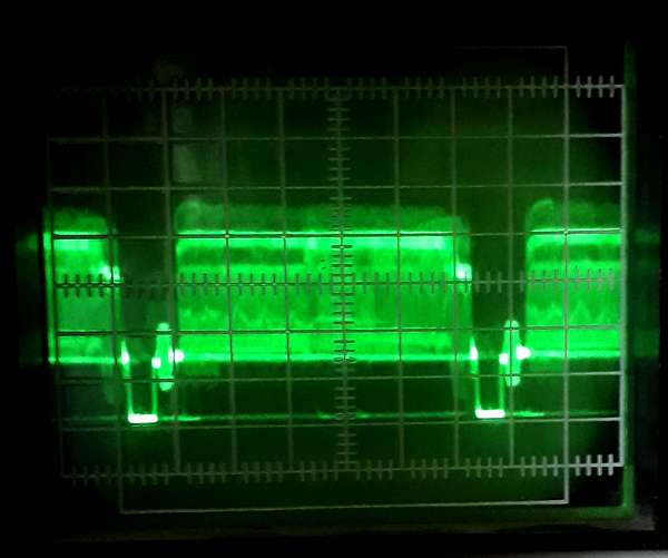

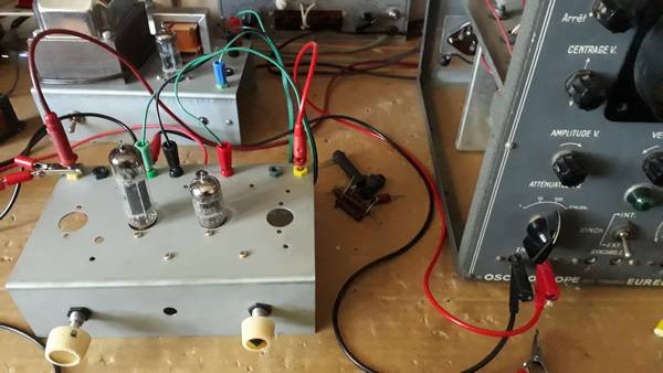

je me suis amusé à reconstituer cette expérience, avec plus ou moins de succès, en cablant le multivibrateur décrit dans la pratique 37 (base de temps image, tube ECC82 rampe 50 images/s) puis en suivant le montage décrit dans la pratique 38 ; comme je n’ai pas de téléviseur en construction sous la main, j’utilise un signal composite sortant d’une prise péritel, que j’amplifie avec une EL84 en copiant à peu près l’étage de sortie video d’une télé de cette époque
voilà ce que ça donne :
j’ai un peu calé sur la synchronisation, il faudrait ajouter une séparatrice-trieuse pour sortir les signaux lignes et trame, mais ce sera pour une autre fois
une vue du montage :
oscillo_806_image_TV2
PS: il y a un parasite qu’on entend bien sur la vidéo, surement une alimentation à proximité, ça ne vient pas de ces appareils

En fait, ça tient un peu du miracle, car on voit nettement les défauts de linéarité des bases de temps, et ça tient quand même quelques minutes, sans aucune synchronisation quand l’oscillo est bien chaud!
je me demandais quand même de quoi était fait le signal composite : j’ai bien reconnu les top images tous les 20 ms, soit 50 images par seconde, et au-dessus, une modulation positive, qui est la luminance, à laquelle est superposé le signal de chrominance, avec des histoires de sous-porteuse, et de multiplexage de couleurs…

oui, n’importe quel oscillo convient s’il y a une possibilité de moduler l’intensité lumineuse par une tension d’environ 20 à 30 V : ici, il est envoyé directement sur la cathode (par l’intermédiaire d’une capa, car on est aux alentours de -600 V) . Mais personne n’interdit d’ouvrir son oscillo, de repérer la connexion (en faisant attention !!!) et de faire cette manip ; oubliez quand même, si c’est un oscillo plus ou moins numérique, avec affichage de caractères, etc…

voici le signal récupéré sur la péritel un peu brouillé sur le 806:
un peu plus joli avec un oscillo plus sérieux :
durée entre 2 tops ligne, 66 micros env (de mémoire, je crois que c’est la bonne valeur)

et enfin l’ampli maison pour attaquer la cathode avec une inversion de phase (oui, je sais, il manque quelques selfs de choc, résistances et capas, si quelqu’un a un schéma plus élaboré, qu’il nous en fasse profiter!
voilà pour un petit bricolage par temps gris :slight_smile: reste à faire une synchro sérieuse, comme je l’ai dit, en complétant ces montages
