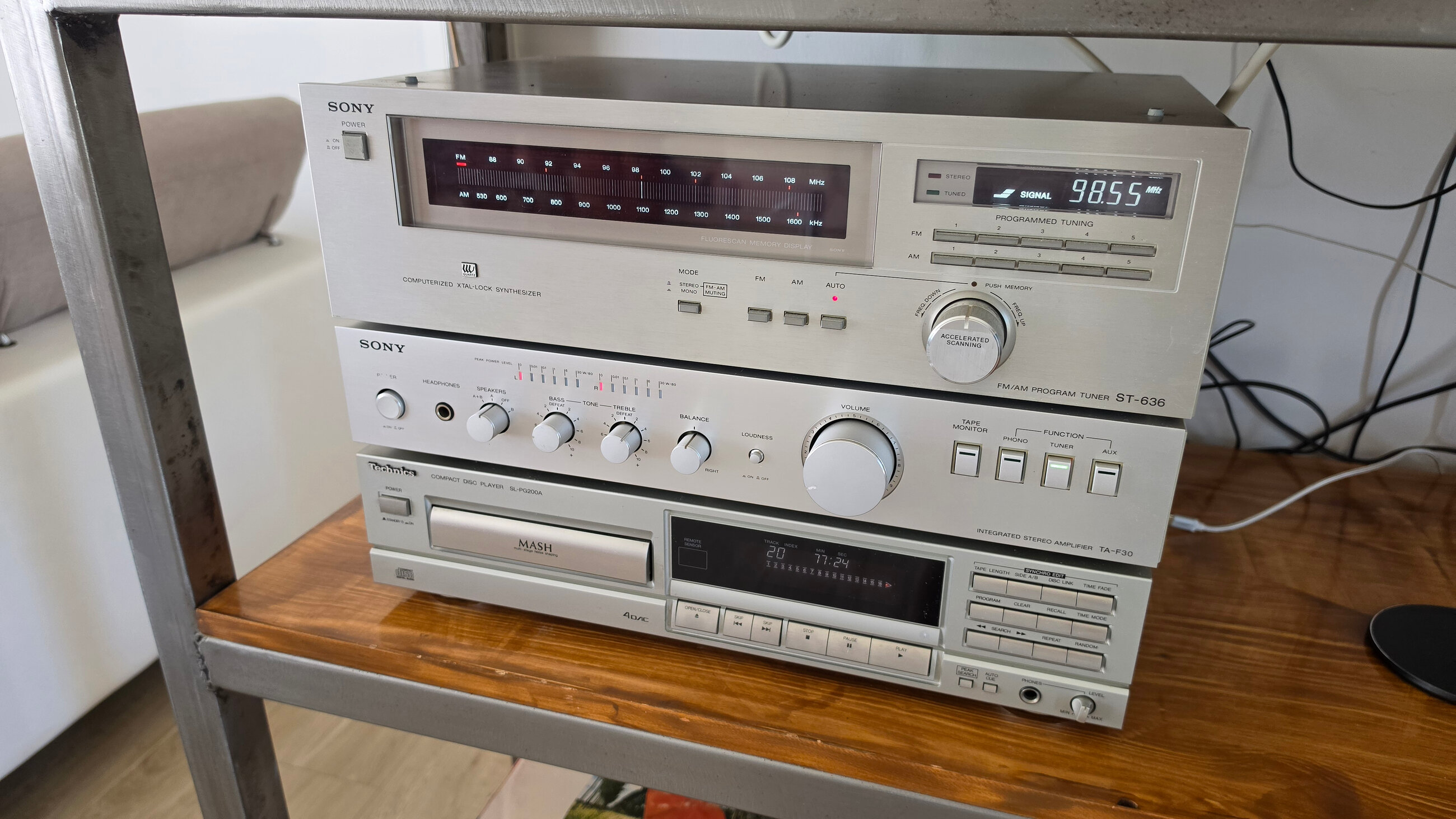

Bonjour, je possède un tuner Sony et la réception est très
compliqué, aussi bien je capte la FM avec un petit poste, avec celui ci je n’ai pas toutes les stations, je déplace souvent le fil d’antenne mais c’est pas ca, quelqu’un aurai t’il une solution, merci
Peut-être lui offrir une vraie antenne de toi puisqu’un tuner à besoin d un ampli et d’enceintes , le tout étant fixe ?

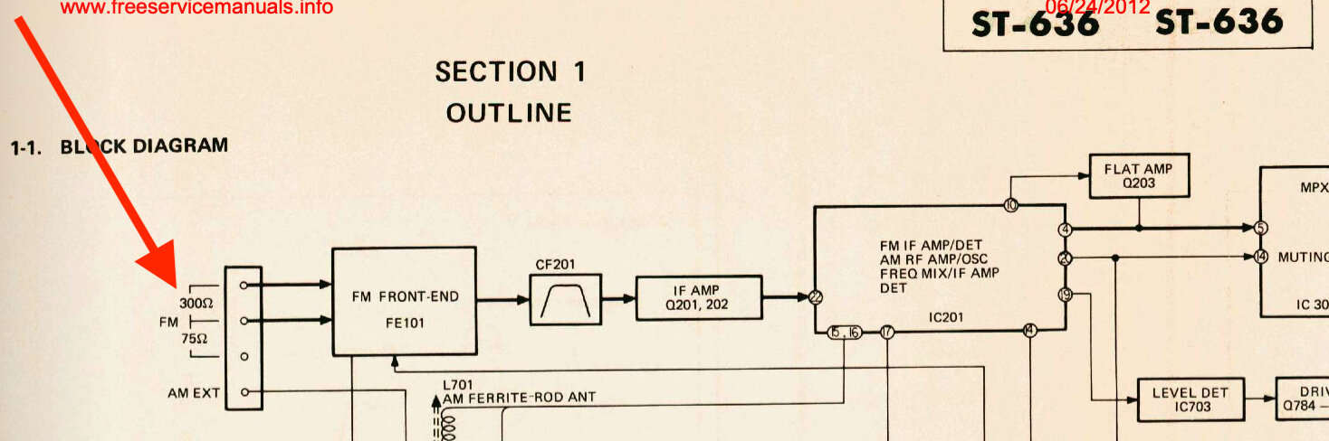

La fiche contient le pdf de dépannage avec le schéma et la procédure de calibration (il faut du matériel dédié).

A condition que l’entrée antenne du tuner soit symétrique 300 ohm, ce qui n’est plus le cas depuis les années 90 (entrée en coax sur une prise IEC mâle).

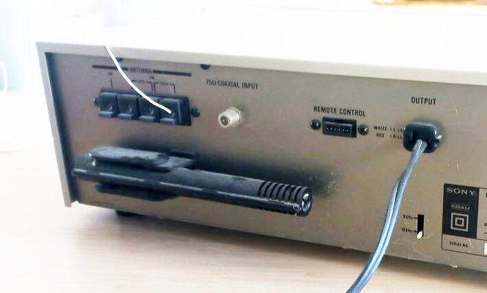

Sur quelle entrée
je devrais brancher une antenne pour avoir la meilleure réception en fm, c’est quoi le petit sélecteur en bas, ca a une incidence sur la réception ?
Pourrais tu nous faire une photo de meilleure qualité?
Je pense que tu pourrais faire une antenne bi-filaire et la mettre dans les connecteurs de gauche.
Une antenne de 300 ohms .
J’avais mis cela sur mon premier tuner un Sony et cela fonctionnait bien. Je l’avais agrafé aux poutres du bureau.
