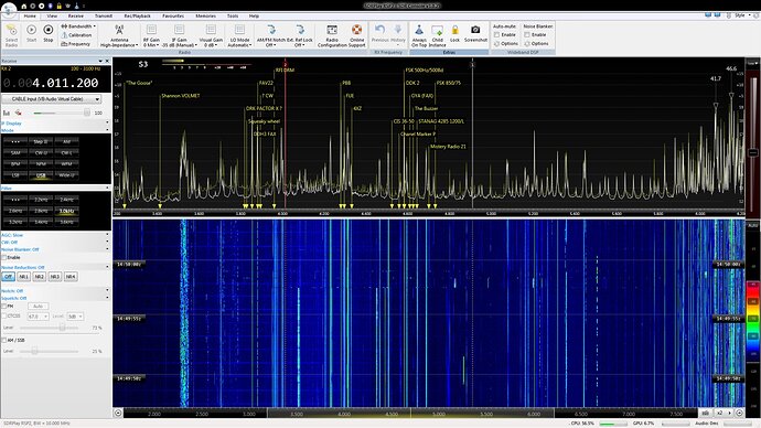

Sloup, dis moi comment je fais avec un RX analogique (j’en ai aussi) pour enregistrer 5 Mhz de largeur bande pendant 8 heures pour ensuite analyser ou écouter tranquillement chaque signal enregistré , sans craindre qu’il disparaisse, en le « rejouant » autant de fois que nécessaire ? Effectivement, le RX ne ressemble à rien, mais ce qui compte, à mon avis c’est ça :arrow_heading_down:. Au lieu de tomber par chance sur un signal rare, on le chasse méthodiquement. Après, chacun fait ce qu’il veut !
oui, certes, un récepteur de trafic analogique ne permet pas de faire ça …Mais , pour ma part, et probablement aussi l’initiateur de ce fil , ce n’est pas ce genre de performance qui m’attire (pour tout dire , ça m’en touche une sans faire bouger l’autre …) mais de pouvoir écouter des O.C avec un appareil qui a une certaine gueule (qui mérite d’être montré ), et dont les commandes et la mécanique sont agréable a manipuler (je trouve que manipuler les commandes d’un tel récepteur a un certain « charme » et je trouve qu’un bon récepteur de trafic de table, ça a plus de gueule qu’un bidule inesthétique , ressemblant a un parallépipède noir de la taille d’une boîte de dérivation, branché au bout d’une antenne …)
Bon, ceci étant, je t’accorde qu’un bon gros bouton de CV qui tourne en douceur a du charme :wink:

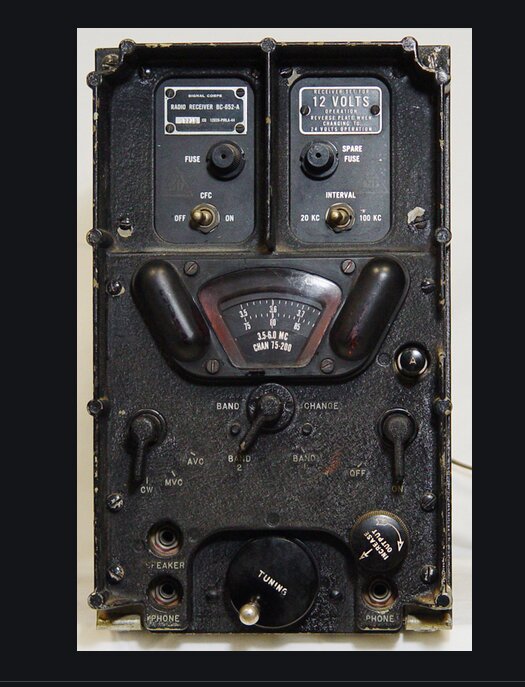

J’ai un BC652A qui couvre une bande de 2 à 6 MHz en deux gammes; avec un gros bouton pour le balayage de la bande, avec une très bonne démultiplication sans le moindre jeu!
Pas mal de radioamateurs ont fait (il y a bien des lunes) un récepteur décamétrique complet avec ce récepteur, en lui adjoignant un convertisseur décamétrique Géloso. Je parle évidemment d’un temps que les moins de 50 ans n’ont pas connu.
Idem si on veut trafiquer avec les modes numériques, à moins d’avoir le machin qui peut tout démoduler.
Ca c’etait du truc pour blindés … chez Beric on en a vendu plein avec en plus un petit convertisseur (6AK5 - 6BE6) une merveille
L’émetteur avec ses 814 n’était pas mal non plus :grinning:
