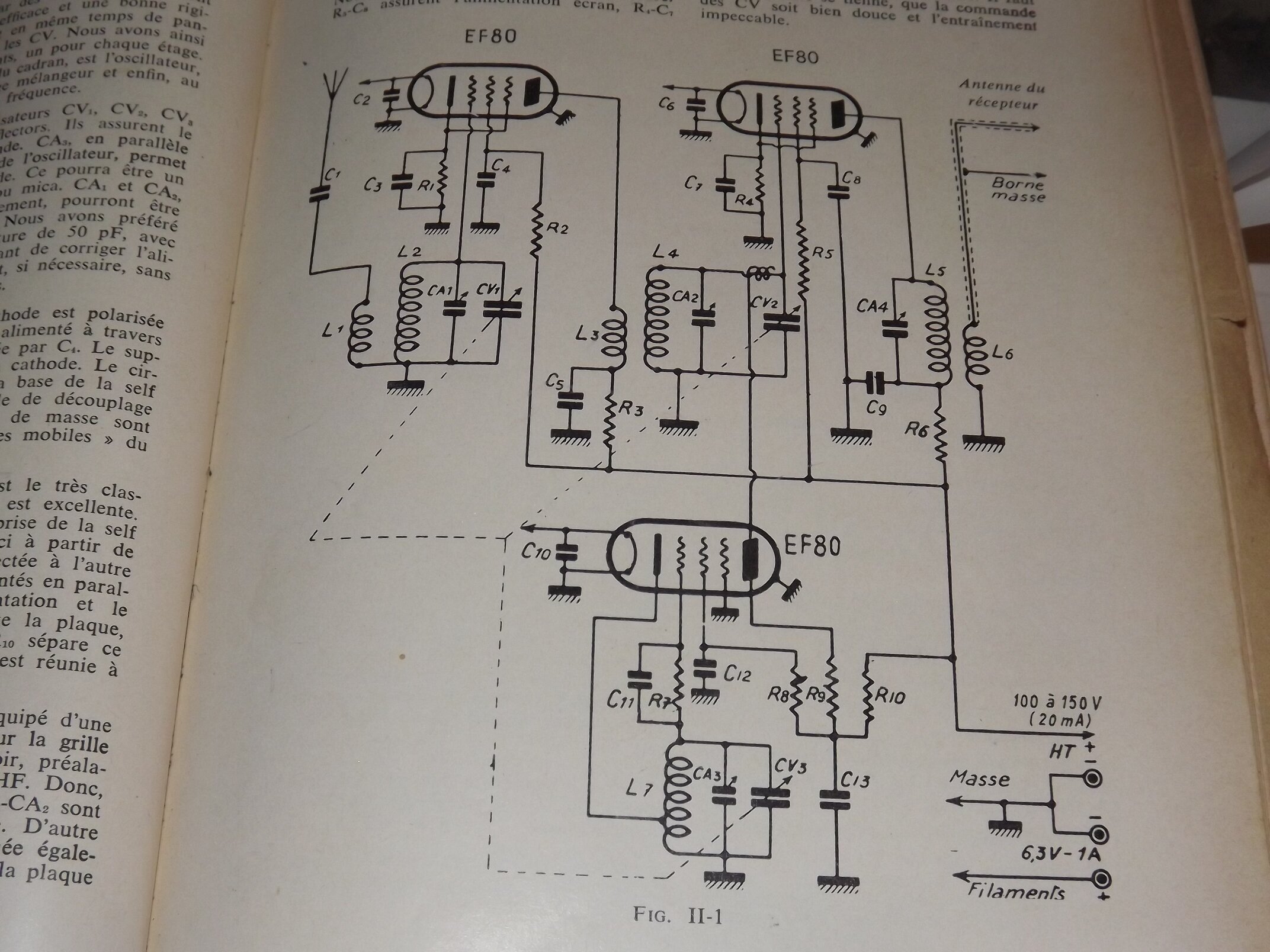

C’est justement aujourd’hui que j’ai décidé, afin de ne pas laisser refroidir le fer à souder, de monter un convertisseur pour le 28 MHz.
J’ai pourtant le récepteur OC qui va bien (AME 7G entre autres) et ce ne sera pas pour m’en servir mais pour le seul et immense plaisir de le construire.
T’en fais pas Sicoire l’étage HF accordé est bien là >>>

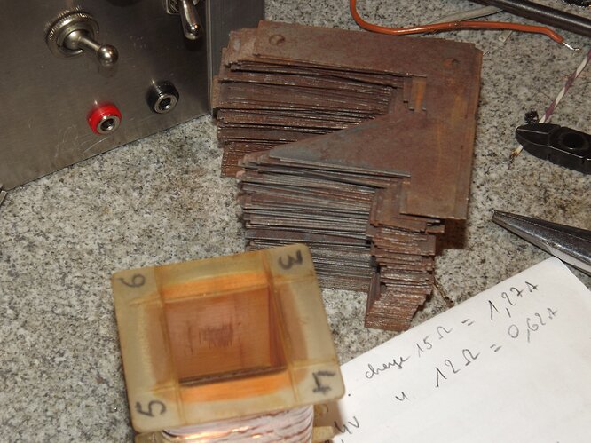

Alors je commence par le commencement, c’est à dire l’alim et avant tout fabriquer le transfo avec les tensions voulues (jamais vu des tôles comme ça)>>>
Je mettrais des EF184 toutes neuves données par Philippe Geiss qui ont une pente dingue (même brochage que EF80, au cas où…).
Il me manquait le CV à 3 cages mais je crois l’avoir trouvé chez Electropuces (3 X 20 pF).

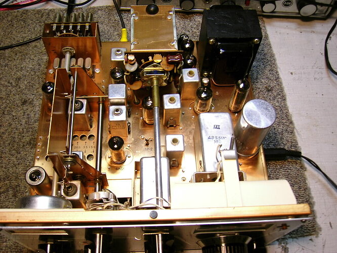

Un bon récepteur OC, pas trop pesant, avec le cadran et le bouton gradué en kHz, sensible, sans fréquence image et selectif, double changement de fréquence. A oui, dernier avantage, tout équipé de tube ‹ courant ›…
Bien entendu ce n’est pas un tuner ‹ HIFI ›.

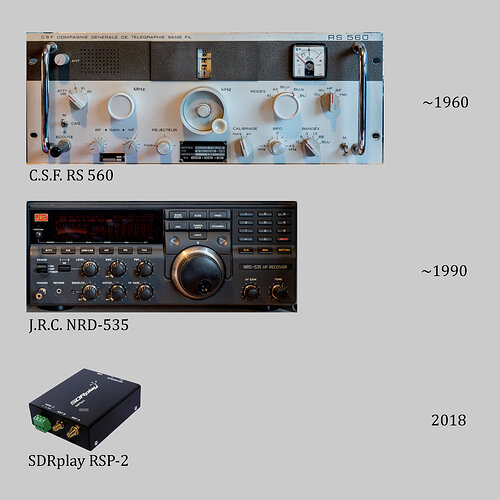

Aujourd’hui, si je devais acheter un récepteur généraliste qui me permette d’explorer les OC avant de me spécialiser (ou pas) j’achèterais sans hésiter un SDR, qui associé à un PC et au logiciel SDR-Console (un parmi d’autres) permet de voir, d’écouter et de démoduler tous les modes (AM, FM, BLU, CW) avec un jeu de filtres quasi infini, des capacités de mémorisation énormes, la possibilité d’enregistrer de l’audio ou du numérique pour une écoute ultérieure, etc. etc.
Je peux vous dire qu’aujourd’hui (ça fait 50 ans que je pratique) la majorité de mes écoutes sont faites avec un SDR de moyenne gamme, et confirmées ensuite si besoin avec un récepteur analogique (NRD-535 ou CSF RS-560). Tout ça pour 200€, avec des performances bien supérieures au récepteurs d’entrée de gamme.
Et si vous vous lassez, vous revendrez mieux un SDR de moyenne gamme qu’un récepteur de bas de gamme : « seule la qualité est économique ».
