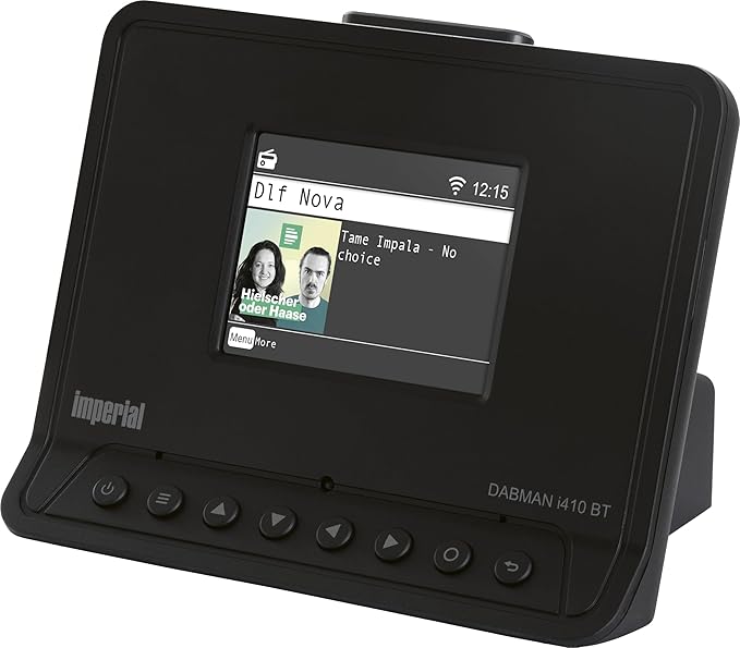

vu sur Amazon ce récepteur mais pas pour 50 euros, voir sur le site toutes les fonctions

Bravo @Welscher_Raymond tu as trouvé ce que je cherchais. Ok le prix ne joue pas mais avec les chinois qui propose des prix très bas j’ai aussi mis la limite basse. C’est un des rare appareils qui permet d’accéder à internet.

Ici sur Galaxus :
https://www.galaxus.ch/fr/s1/product/imperial-dabman-i410-bt-webradio-dab-dab-fm-bluetooth-wifi-radio-39211635

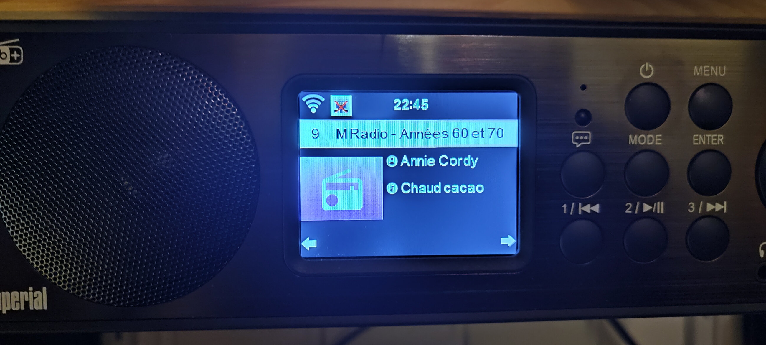

Après avoir fait une erreur de photos, voici celle montrant la réception internet d’une des nombreuses radio
