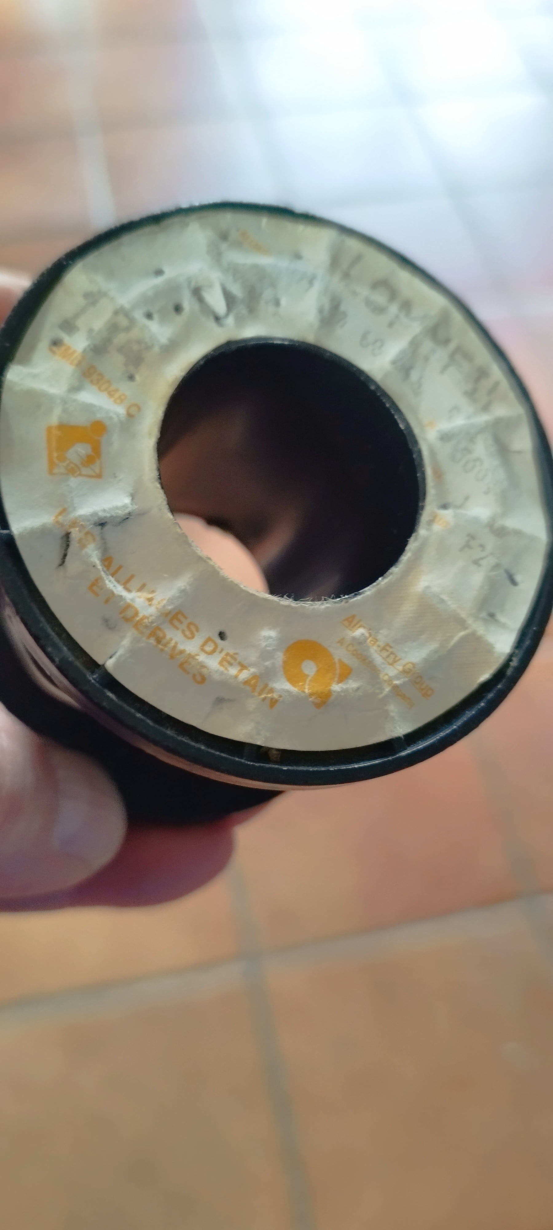

Question : qu’elle est la température idéale pour fondre une soudure ? J’ai beaucoup de mal à faire fondre les soudures que j’essaie de reprendre sur le Philips. Merci
Il faut rajouter de la soudure étain/plomb neuve pour amorcer la fonte de l’ancienne qui est oxydée. Et il faut un fer qui ait une certaine inertie thermique, pas un micro fer pour CMS. Après dans les 300° c’est passe partout.
@Bruno d’accord merci je ne savais pas tout ça. Je comprends pourquoi c’est difficile. Ma soudure est marquée (c’est un peu effacé) alliage. On peut imaginer que c’est de l’étain/plomb ?
Si c’est une bobine ancienne, le mot alliage est de bon aloi.
Il faut bien entendu que ce soit de la soudure « décapante », c’est à dire avec le flux intégré, pas de la soudure pour plombier. En général, la décapante fume en fondant, tout au moins les anciennes.
En général on trouve Sn/Pb sur la bobine.
@Bruno elle est plutôt ancienne oui et pas pour plombier :slightly_smiling_face:. Je l’ai depuis plus de 20 ans
On n’arrive pas à lire l’étiquette.
La bonne soudure pour électronique avant l’interdiction du plomb était 60% étain / 40% plomb (Sn 60 / Pb 40).
@marceljack oui c’est ce que j’ai dit c’est effacé. Mais c’est la bonne soudure.
