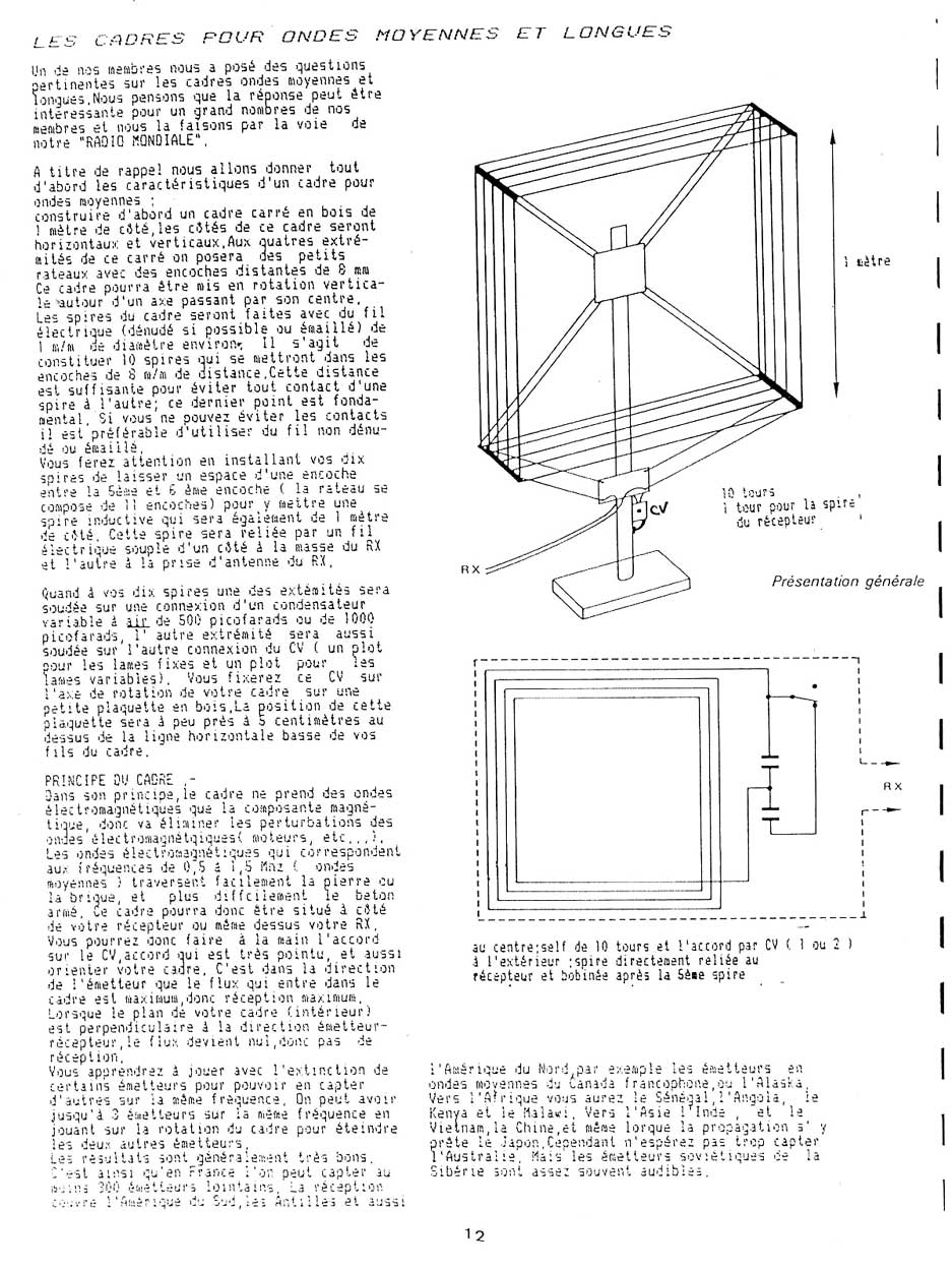

Si vous avez de la place dans un grenier , montez un grand cadre , il permettra des réceptions de stations même assez éloignée , il ne faut pas avoir un toit en zinc , ou alors essayez ce toit comme antenne , les résultats sont parfois étonnants . Un grand cadre peut être vite fait en récupérant un vieux sommier en bois , le débarrasser de ses ressorts , le bricoleur confectionnera habilement un support permettant d’orienter facilement ce grand cadre installé verticalement , aux quatre arêtes de ce "sommier " on pourra visser des règles en plastique ou tout autre matériau plastique isolant , afin d’obtenir le meilleur isolement , le Q du bobinage n’en sera que meilleur , des traits de scie a métaux régulièrement espacés aux quatre angles maintiendront le fil de l’enroulement en place .
du fil de cuivre isolé ou non de 1mm de diamètre conviendra .
Le nombre de spires dépend de la dimension du cadre , le temps de mettre la main sur un modèle et les indications seront sur un post suivant , en attendant en PJ quelques exemples d’antennes commerciales .

Voici l’article promis pour l’utilisation d’un grand cadre avec la détection a galène ou diode au germanium , on pourra prévoir une prise intermédiaire aux 2/3 environ pour attaquer la détection , la solution d’un secondaire est préférable pour moins amortir le cadre , le secondaire de cet exemple est prévu pour attaquer un récepteur de trafic ,les expérimentations que l’on peut faire avec un grand cadre sont très intéressantes , a vos sommiers :wink: :stuck_out_tongue:

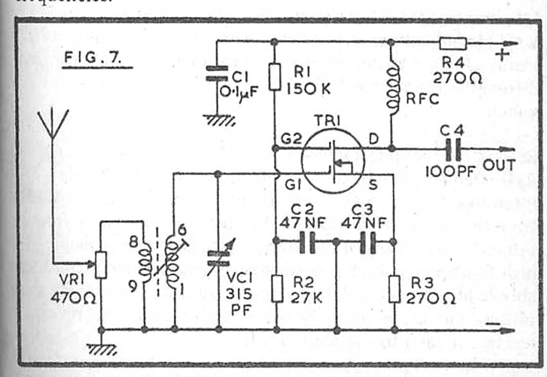

La littérature technique regorge de schémas et de réalisations d’amplificateur HF pour toutes fréquences , en voici un très simple se contentant d’une pile de 9 V , il utilise un most double grille , type MEM618 , 40602 , 40673 , et bien d’autres plus récents .
Le potentiomètre de réglage de gain de 470 ohms ,sera avantageusement supprimé ,l’intérêt d’utiliser ce type de transistor grâce a sa haute impédance est qu’il permet d’utiliser les bobinages (sans prise intermédiaire)déjà utilisés avec les tubes , ainsi on pourra récupérer un bloc de bobinages et sans avoir de démontage a faire , utiliser les parties accord , la commutation PO-GO est toute faite sur le bloc , ceci dit rien n’empêche de réaliser soi-même les bobines :wink:
