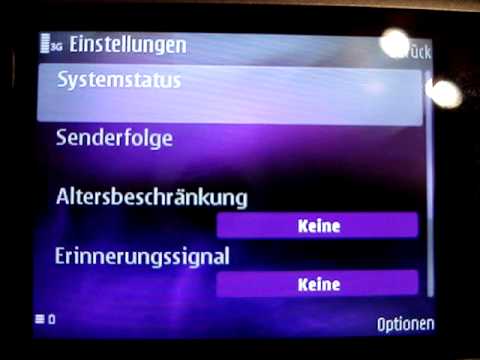

En 2008, sur le plateau de la Molière( Vercors ), j’ avais bien capté le signal UHF canal 36 du MPX DVB-H H 264 AVC de Swisscom Broadcast, mais non décodé par mon appareil(niveau et qualité stable bien supérieurs à 50% ! ), avec une antenne fouet braquée sur la Dole Barillette à vue sans obstacle ! Si un Suisse, était venu sur le site, avec le récepteur DVB-H, comme on le voit sur la vidéo sur you tube avec le canal 40 UHF de Bantiger en DVB-H, il aurait capté la TMP suisse !
En 2009, la TMP Suisse a été définitivement coupée.
