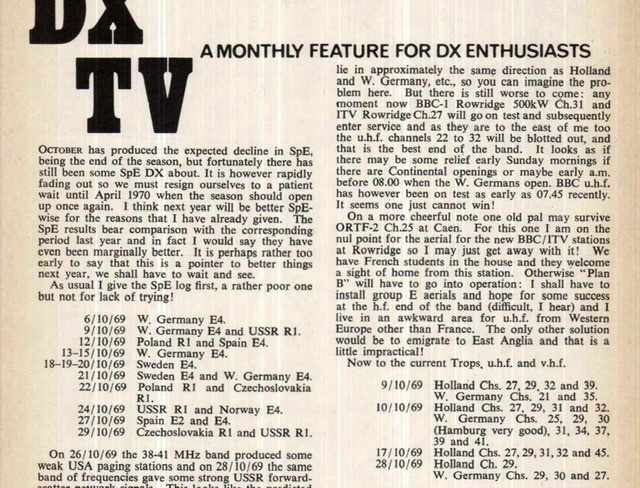

La revue anglaise « Practical Television » a publié un article DX TV tous les mois à partir de janvier 1970.
On reçoit principalement des TV Européennes et plus rarement l’Afrique & Moyen-Orient.
Les réceptions étaient très fréquentes en VHF Bande I, mais aussi en VHF Bande III et plus rarement en UHF.
Il y a souvent des photos d’écran des mires.
Toute la collection (1950-2006) est ici :
Cordialement
jhalphen
PS : @natacha30 , Sickdear est en Thaïlande.
Exemple : article DX TV de janvier 1970 :

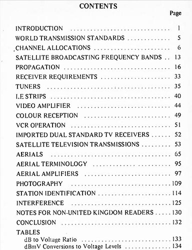

ce livre dédié à la réception DX-TV :
Sommaire :
est disponible en téléchargement gratuit ici.
3e édition réactualisée en 1981.
pdf, 148 pages, anglais, 5,9Mo.
