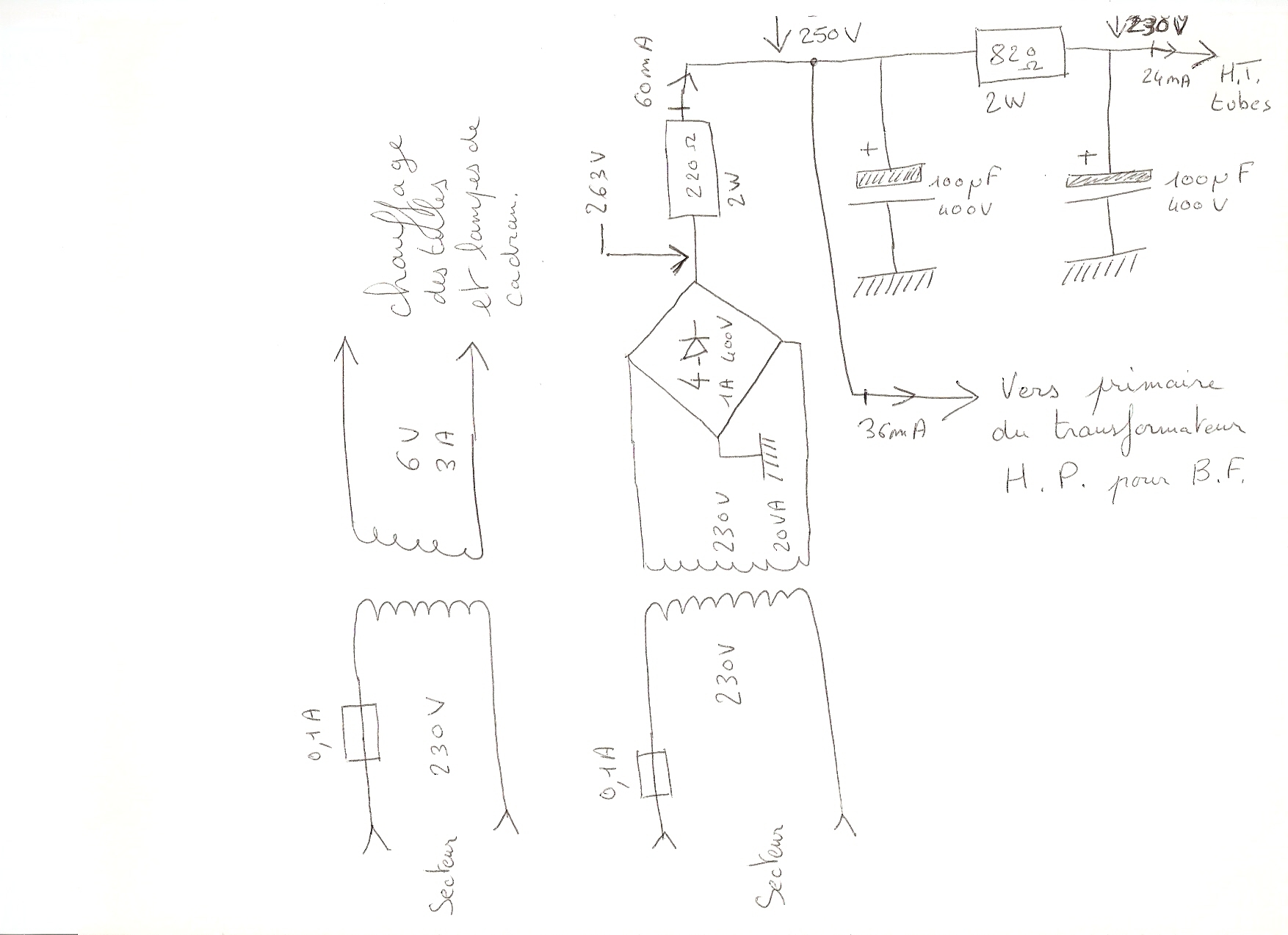

Bonjour.
Que faire si le transformateur de votre poste est grillé ou que votre tube redresseur est un modèle introuvable ?
Le schéma en pièce jointe doit fonctionner sur bien des postes des années 50/60 équipés de tubes E…
Je l’ai testé !
Quand la redresseuse est introuvable…
La majeure partie des transfos de ces postes ont un enroulement HT à point milieu : deux diodes suffisent. De toute manière tirer toute la HT sur un seul demi-enroulement avec un pont de graetz risque de flinguer le transfo à la longue : pas prévu pour ça ! :wink:
Bonjour.
Sur mon plan, il ne s’agit pas du transformateur d’origine, supposé grillé, mais d’un transformateur d’isolation simple 230 V /230 V. ( Facile à trouver.)
Bien sûr avec le transformateur d’origine ( 2 fois 250 V à point milieu ) il faut faire débiter chaque enroulement sur une demi alternance avec seulement deux diodes. Sinon il risque de griller.
