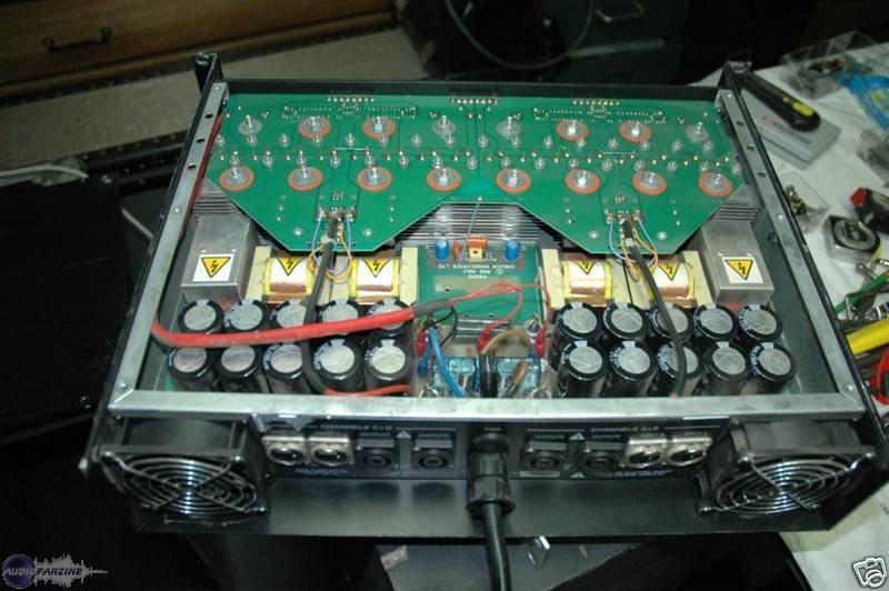

J’ai dépanné un de ces amplis.
Il marche mais sur 1 coté il manque un ECF 10P25 parmi les 4 qui sont en parallèle.
Je ne préfère pas les dépareiller.
Merci.

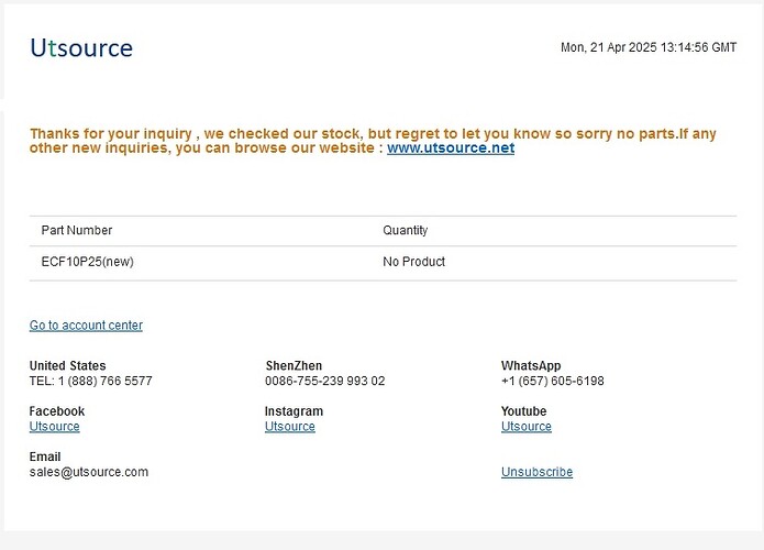

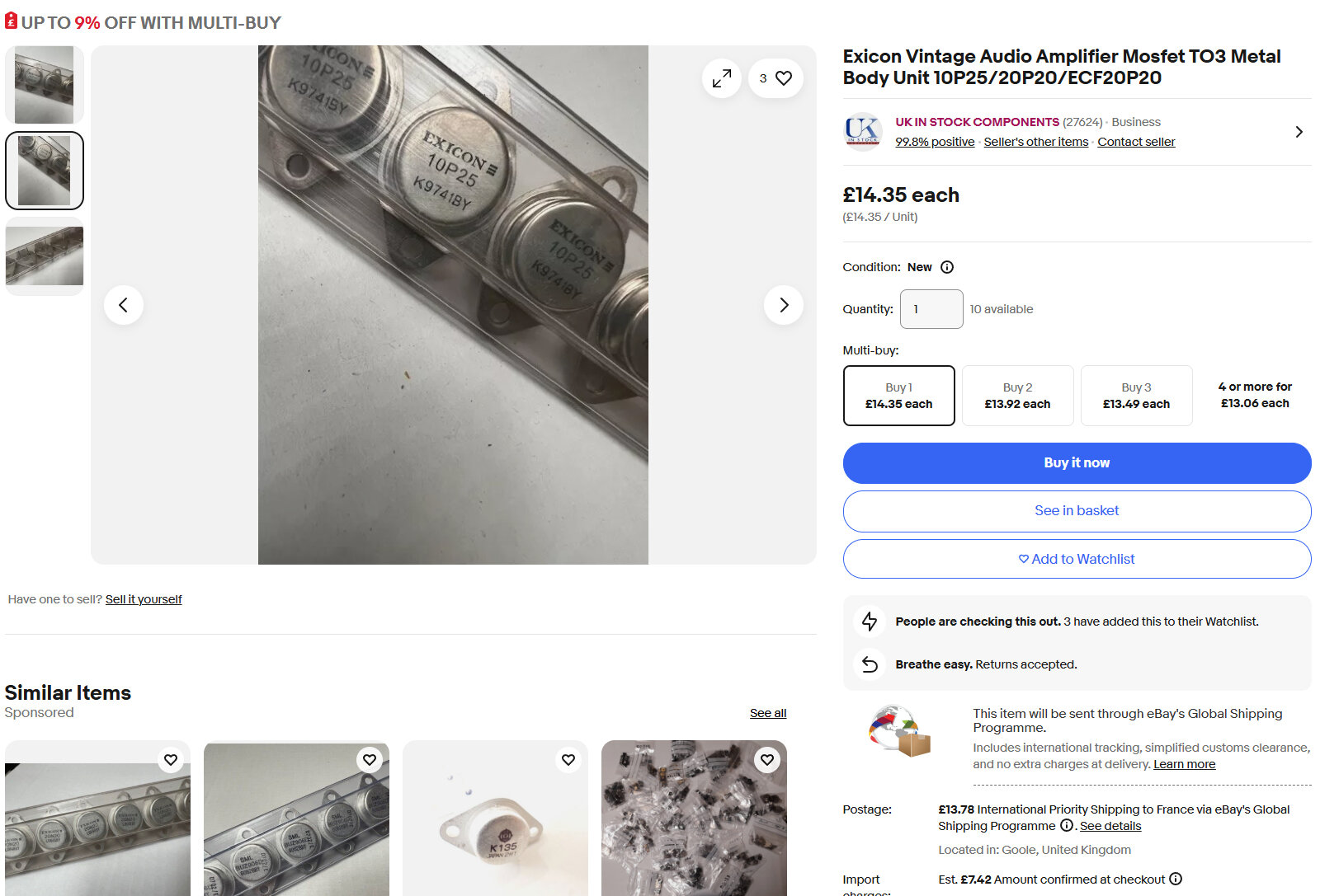

Ça va être chaud à trouver.
Dans cette table de références croisées, on remarque que Exicon ne propose pas (plus) cette référence en 250V.
Il serait peut être judicieux de leur envoyer un email (onglet contact).

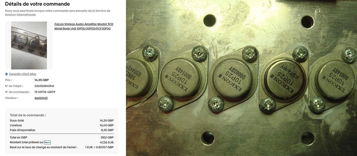

On trouve des 10P25 sur ebay mais à coup sûr ce seront des contrefaçons…

J’avais dépanné un Q6 il y quelques années mais je l’avais mis à l’abandon pour la même raison : 1 transistor ECF10N20 en boitier métallique perforé. Problèmes : 30 à 40 € le morceau, 1 seul fournisseur anglais.
Mais il y avait d’autres problèmes :
-Un des inverters équipé de 10xIRF740 avait fumé.
-Les condensateurs de filtrage chauffaient (Fusibles HT enlevés). C’est presque du jamais vu mais ça existe. 16 x Condensateurs 1800µF/200V à remplacer ~ 150€ (Prix très variable avec durée de vie).

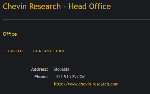

Est-ce que le fabriquant (M.Chevin ?) existe encore ? Il semblerait que oui…
photo d’une annonce lbc d’un certain Moa ???
Oui mais maintenant c’est en slovaquie.
Si ça se trouve ils ont ce que je cherche.
Tx
https://www.diplomatie.gouv.fr/fr/dossiers-pays/slovaquie/presentation-de-la-slovaquie/
La Slovaquie est même dans l’UE !
Il paraitrait même qu’on y fabrique encore des lampes du coté de Zilina.
Tesla vous connaissez ?

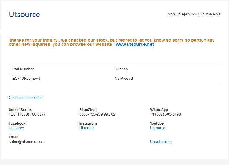

Malheureusement le site Chevin slovaque ne répond plus.
Et rien du tout coté Hong kong…
Tx

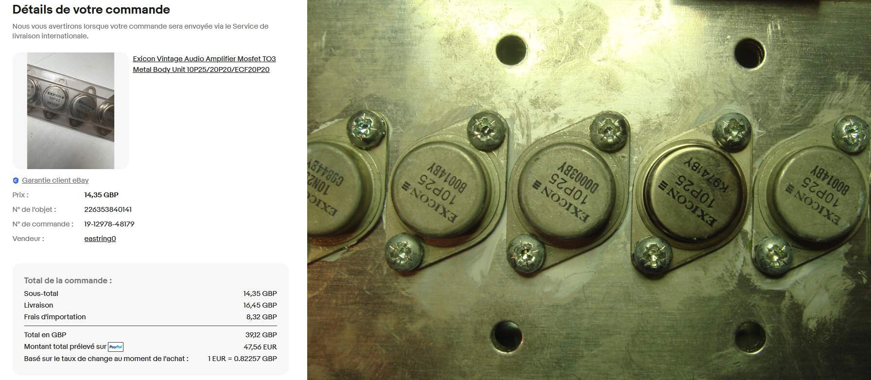

Fini.
Tx

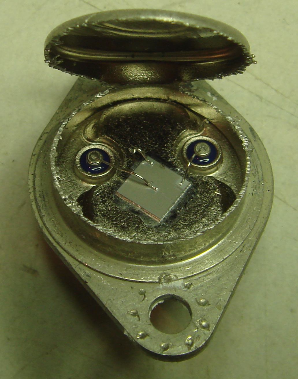

Autopsie du coupable :
Par chance tout n’a pas explosé.
Peut être qu’en éliminant le point noir (en haut à droite sur la pastille) il pourrait ressusciter ?
Tx
