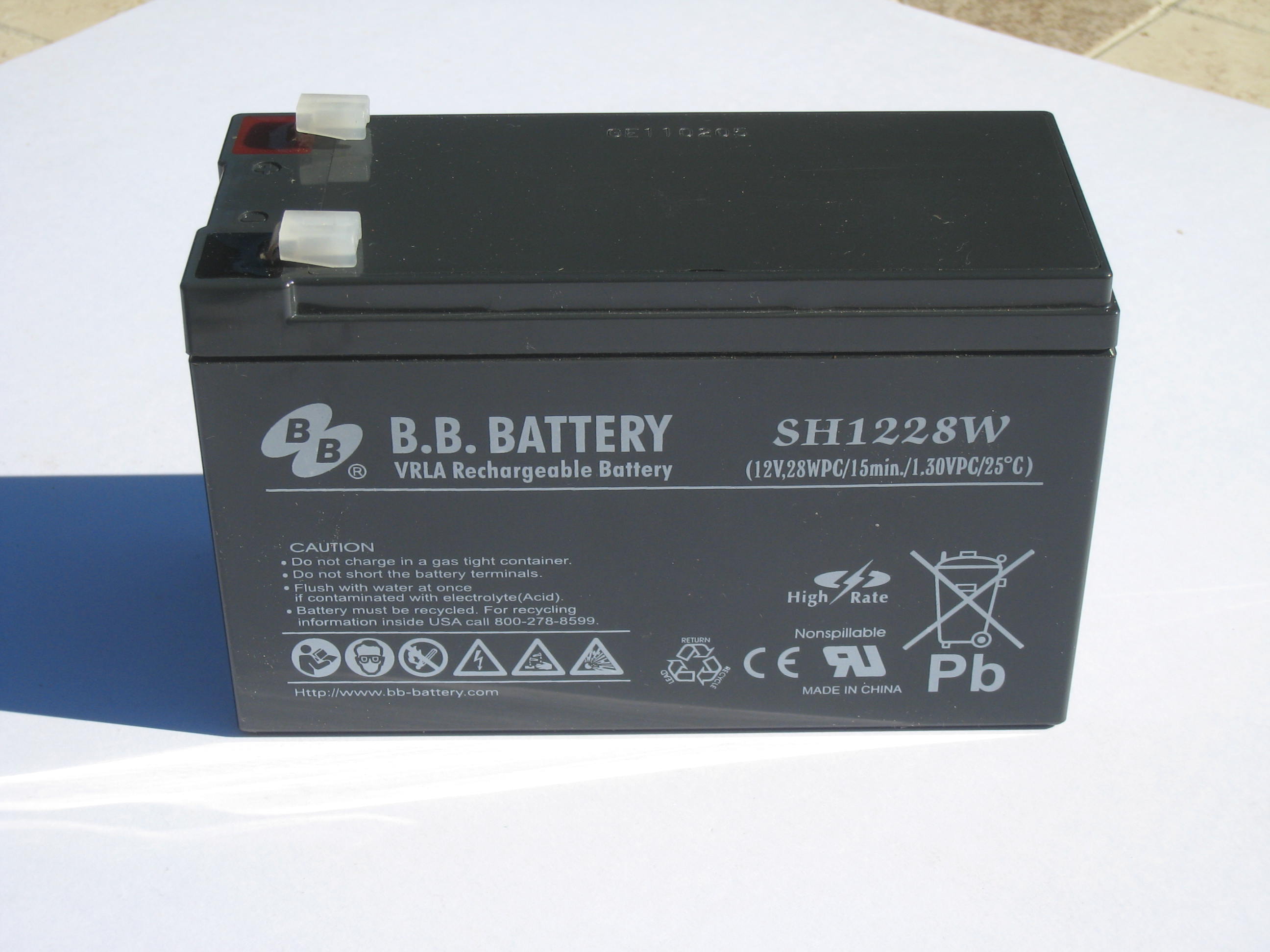

Je souhaiterais recharger le type de batterie ci-jointe en photo.
Par quel moyen le faire, je ne dispose pas à priori d’un chargeur spécifique sauf un chargeur batterie voiture.
C’est une batterie étanche au plomb, puis-je éventuellement utiliser ce chargeur voiture ?
Merci pour vos réponses et conseils.

Connais-tu la capacité en Ah (Ampères-heure) de cette batterie ?
C’est apparemment une batterie au plomb de l’ordre de 8 à 10 Ah, il ne faudrait pas trop dépasser un courant de l’ordre de 1/10 de la capacité, soit 1A environ.
Un chargeur de batterie auto risque de fournir un courant trop élevé, mais cela dépend du type de contrôle de charge dont il dispose, s’il surveille la tension de batterie pour arrêter la charge il n’y a pas grand risque.
Ton chargeur dispose-t-il d’un ampèremètre pour afficher le courant de charge?
Plus d’infos sur ce modèle:
C’est une batterie de 7,2 Ah et je me demandais si avec un chargeur de type utilisation courante pour appareil à batterie de 12 V 1 A, il serait possible de la recharger ?

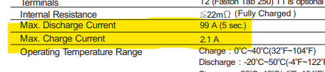

SH7-12.pdf (344,9 Ko)
Avec ces données, on peut ajuster :
Régler l’alim. à environ 15V
Brancher la batterie
Le courant ne doit pas dépasser 2.1A au moment où on branche.
Après, ça diminue progressivement
En fin de charge, le courant va baisser drastiquement et la tension sera à son maxi.
La batterie ne doit pas chauffer. Si c’est le cas, baisser la tension.

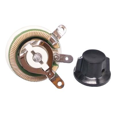

Mettre en série un ampèremètre et un rhéostat bobiné de 10 ou 20 ohms.
Régler le rhéostat pour obtenir un courant de charge de 720 mA, laisser le chargeur branché durant 10 heures.
Mon petit chargeur est d’ailleurs modifié ainsi avec un rhéostat incorporé pour charger des batteries de petites capacités.
Un rhéostat de ce genre par exemple …
Ou moins puissant, ce que l’on a sous la main …

Entre-temps, j’ai trouvé dans mon brol 2 rhéostats de 10 ohm - 25 W identiques à la photo de ton lien, et même un 50 ohm !
Je vais pouvoir faire ta manip, c’est bien intéressant de toujours pouvoir tester des trucs.
