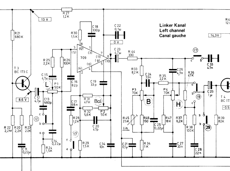

tout est dans le titre, ou presque…
C’est pour remettre en route un ampli DUAL CV120…

Vous pouvez mettre à la place des 741, à condition d’enlever le circuit de compensation.
Ce circuit sert à assurer la stabilité en fréquence et il est interne dans le 741.
De plus le 741 en Dip8 a un brochage compatible avec le Dip14. Donc aucune adaptation n’est nécessaire, sauf la compensation à enlever.

Par contre, un LM709 en 16 broches ???   ![]()
On peut vouloir garder l’appareil dans l’état d’origine, mais il faut reconnaître que les 709 et 741 sont des antiquités dépassées. Maintenant, un circuit plus performant n’apportera peut-être pas grand chose, voire des surprises, donc, à tester…
Le 709 ou le 741 offre des performances très honorables tant qu’on ne pousse pas trop les amplitudes.
Alors autant rester sur le schéma d’origine.
Si ça se trouve il me reste encore des 709…en dip 14 !

Le DIP 8 se monte directement à la place du DIP 14.
Pas bêtes les anciens, d’avoir choisi des brochages compatibles

Un LM301 permet de conserver les compensations. Rien à modifier.
La compensation en fréquence du µA709 utilise un RC entre 1et8 (input) et une petite capa entre 5et6 (output).
Alors que le LM301 n’en utilise qu’une entre 1et8.
Ce n’est pas la même chose. Mais il n’est pas dit que ça ne marchera pas.

merci pour vos conseils, et merci à @En_melody pour la fourniture des 741, l’ampli est remonté et fonctionne…
