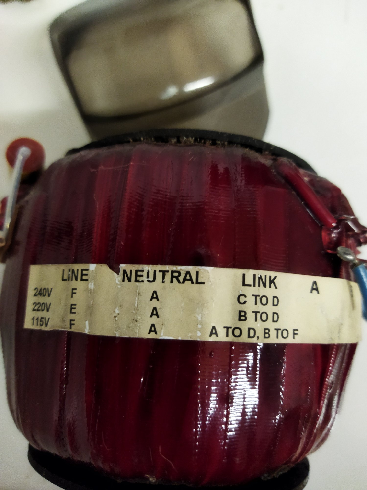

Oui, j’en ai, mais pas avec un primaire 110/220…

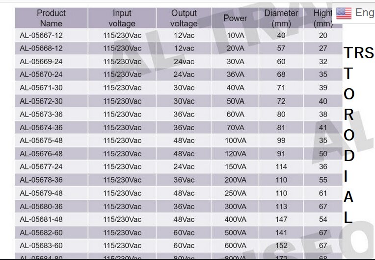

Bonjour en vente là mais le prix pique un peu
https://www.manomano.fr/transformateur-pour-luminaire-2554?model_id=4288088&srsltid=AfmBOop7dBpVJ065r9ZwYtTpkTACLeF368kODnYu0RNBhwkZhKarBYtfOXc
Voir Radiospares. Ils ont pas mal de toriques. Pour 100va c’est dabs les 40€.

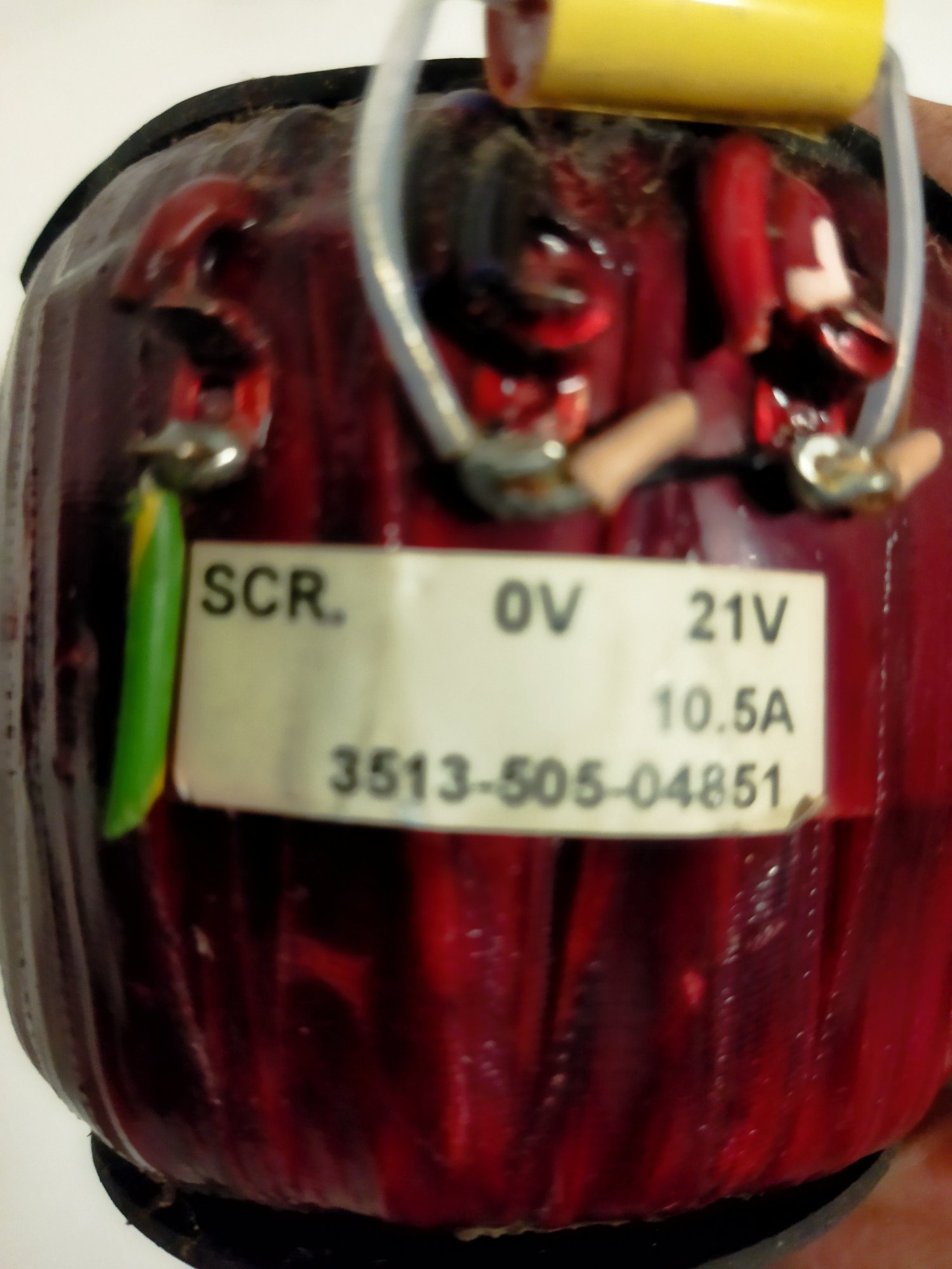

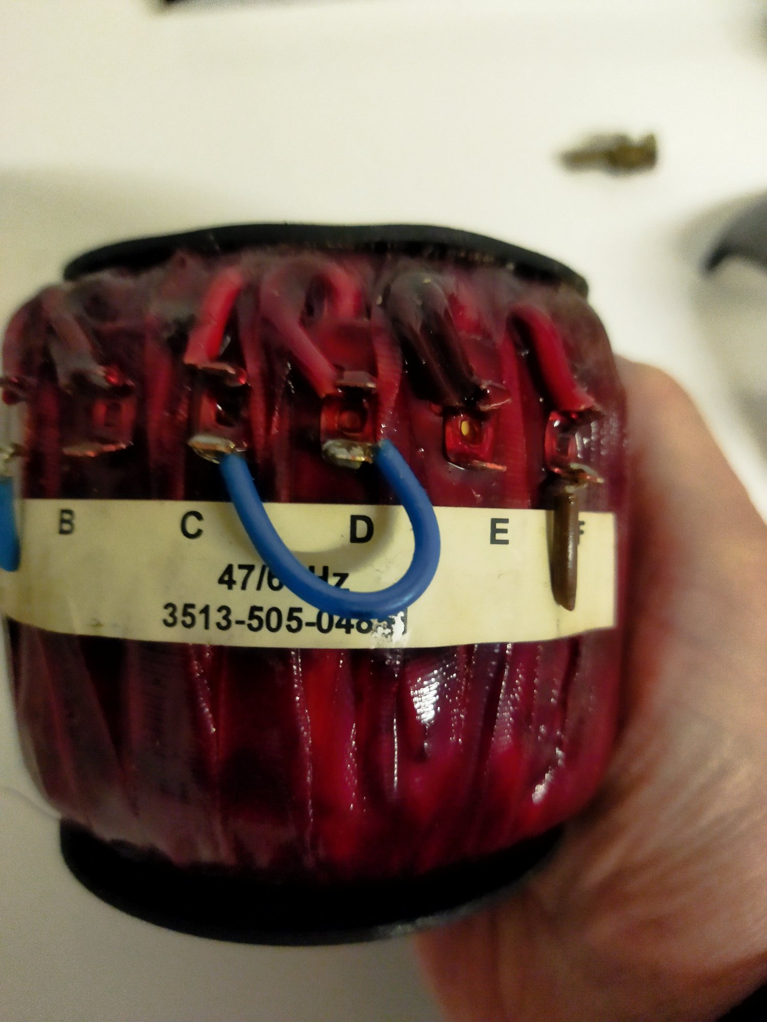

Bonsoir,aprés verification,je posséde peu de transfos toriques avec primaire 220v à point milieu.Seulement 2 identiques 50w avec 2 secondaires 12v/2,1a.Et 1 je pense 100/120va au vu du volume avec 2 secondaires 19v-0-19v et 15v-0-15v mais malheureusement en un seul exemplaire.
J ai trouvé celui la…
Bonne soirée.

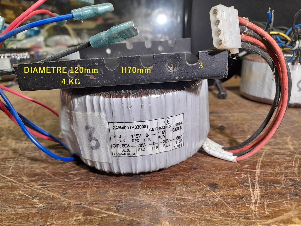

Il y a quelque temps j’avais fait des essais de push pull avec un transfo torique en sortie.
Pour ce faire j’ai utilisé un transfo torique d’environ 60VA primaire 2x115v et
secondaire 2x115v.
J’ai utilisé la totalité des enroulements côté Anodes des tubes avec le + alim branché au milieu.
Côté secondaire j’ai simplement enroulé des spires de fil souple isolé en les répartissant
sur tout le transformateur, pouvant ainsi choisir son rapport de transformation, en fonction
des tubes ou de la tension d’alimentation choisie.
C’est assez facile à réaliser, plus le transfo est gros et puissant, moins il y a de spires
à bobiner.
J’ai donc utilisé un transfo capable de fonctionner en 460v efficaces au primaire à 50hz,
soit 1300v crète d’anode à anode (750v crète à crète par tube).
Pour rappel un système alimenté sous 400v dont les tubes « descendent » à 50v anode en max de modulation présentent sur cette anode une variation de 350+350 soit 700v par tube.
C’était surtout pour tenter de « passer » correctement le 70hz en sortie.
(si vous tentez quelque chose comme 40hz, ça n’ira pas, manque de spires au primaire,
sauf à puissance réduite, ce qui n’est pas le but, les graves étant prédominants en général
dans les musiques courantes (lire Blues, Jazz, Rock, Pop, ce genre -là).
J’ai ces transfos en plusieurs exemplaires
pour un poids de 2,5 kG
Au risque de me répéter , un modele trop puissant ne conviendra pas : pas assez de spires au primaire

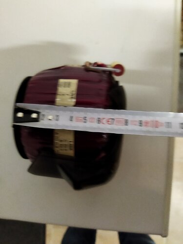

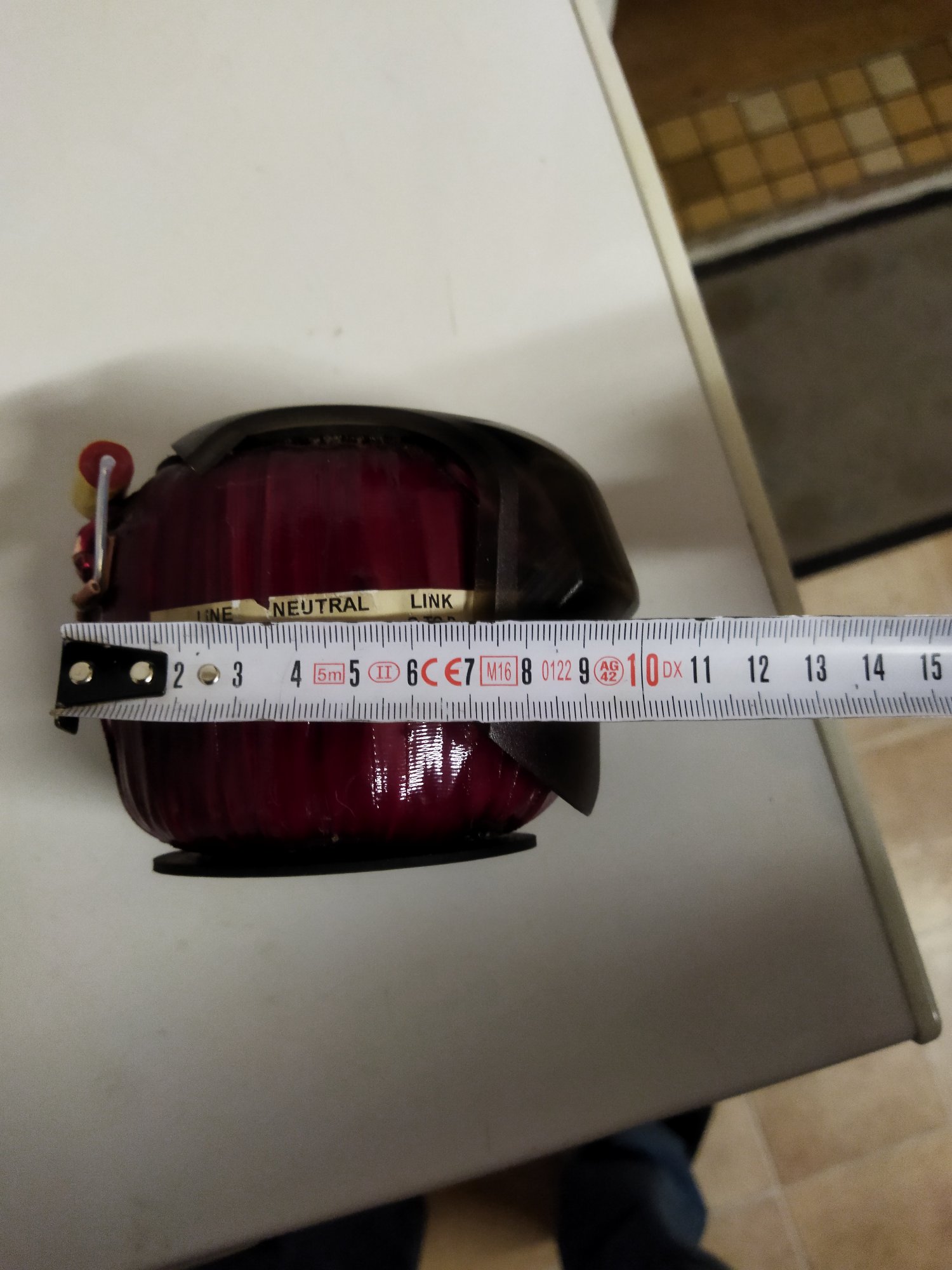

Bonjour Georges, le modèle retenu fait 50VA…
C’est plus raisonnable , toutefois il faudrait mesurer l’inductance primaire
