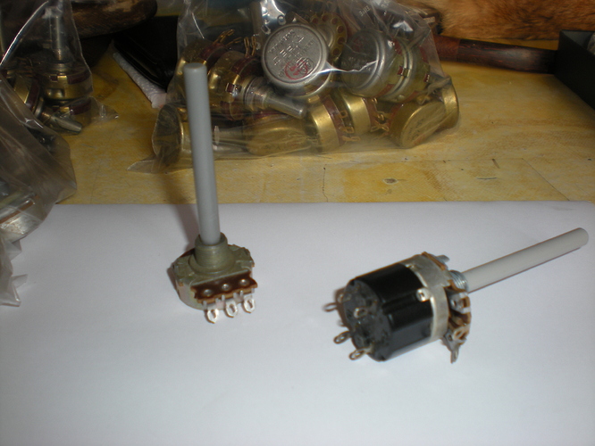

Recherche a l'achat un potentiomètre de balance 220K ou 250K
Recherche a l’achat un potentiomètre de balance 2 X 220K ou 2 X 250K (seulement potar de balance)

tu a fait les mesures a l’ohmmetre pour savoir de quel type il est ?
curseur au milieu tu mesure entre curseur et les deux extremités
et tu met ça sur un dessin
ok, mais ça va servir a quoi, il est mort, cassé physiquement ? mais c’est un linéaire (ton dernier schéma en bas)
il me reste dans mon stock
2fois220K-courbe A - LIN double
2fois47K-courbe A - LIN double
1fois 220K- courbe A - LIN double

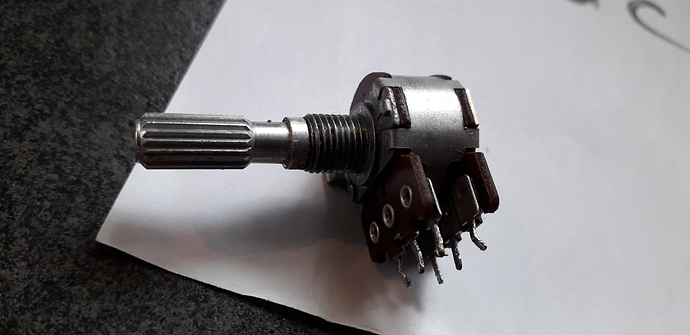

Bonjour et merci pour cette proposition, mais la partie fileté n’est pas assez longue, et il faut des cannelures sur l’axe !
re
désolè rien d’autres
partie fileté 7.65 mm
axe longueur ,41.48 mm
Dommage !!!
tout simplement a savoir ce qu’il te faut exactement comme tu n’avais pas precisé le modele…
un double lineaire c’est le plus facile a trouver…
les canelure a le dremel sur un axe plastique c’est sans probleme
et comme on dit faute de grives on mange des merles ou on creve la faim
sur le net il y a cela identique ??
les cotes sont sur le 2eme photo
