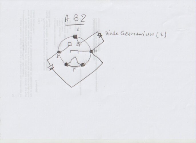

Recherche AB2 et AL1
C’est donc ce beau Körting qui est l’objet de ces recherches …

Voici le crobard que j’avion oublié >>

Ce matin j’ai reçu les tubes gentiment offerts par Toto
j 'ai mis la AB2 en place et après avoir vérifié le filament de la AL1 qui avait son culot abimé et en ayant bien fixé celui-ci avec un bon "chaterton " j’ai pu mettre le poste sous tension et il fonctionne a merveille la panne était bien sur la AB2 quand a mon AL1 elle fonctionne je n’ai donc pas eu besoin de la AL4 de Toto
il ne me reste plus qu’a remettre ce Körting dans sa caisse et a lui faire une petite beauté extérieure
