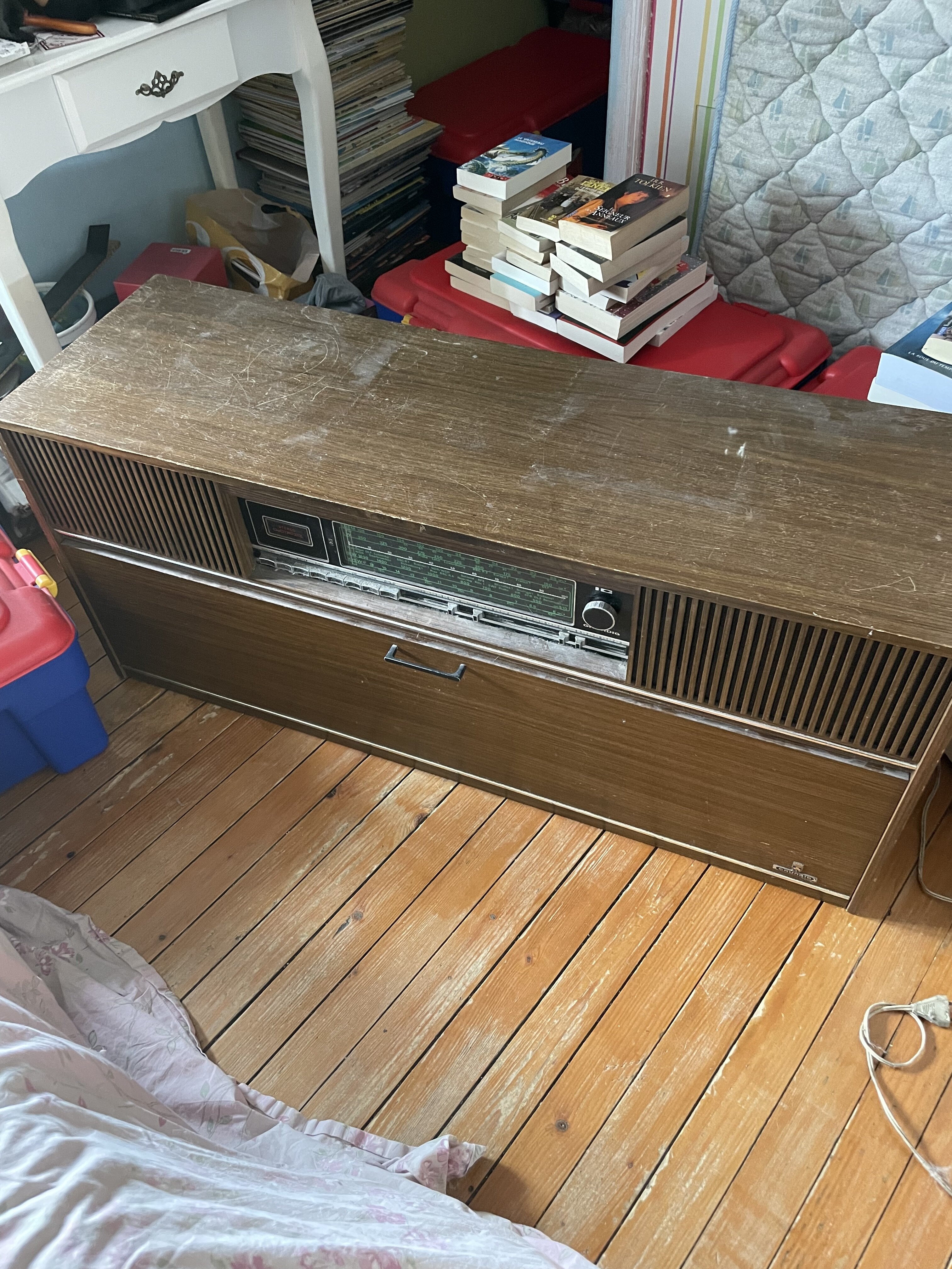

je recherche un saphyr (aiguille) pour un poste Grundig MONDELLO 10, pour la platine.
je ne trouve celà nulle part…
Merci pour votre aide !
la platine est dite être une Automatik 51M (Philips 22GC051) avec cellule 22GP214 ou 22GP215.
ps : c’ est MANDELLO et pas MONDELLO !

Oui c’est bien Grundig Mandello 10, désolée.
Je n’y connais rien… c’est un poste que l’on stockait de nos parents. j’ai testé la platine avec un 45 tours et c’est au ralentis ce n’est peut être pas la cellule qui est défectueuse

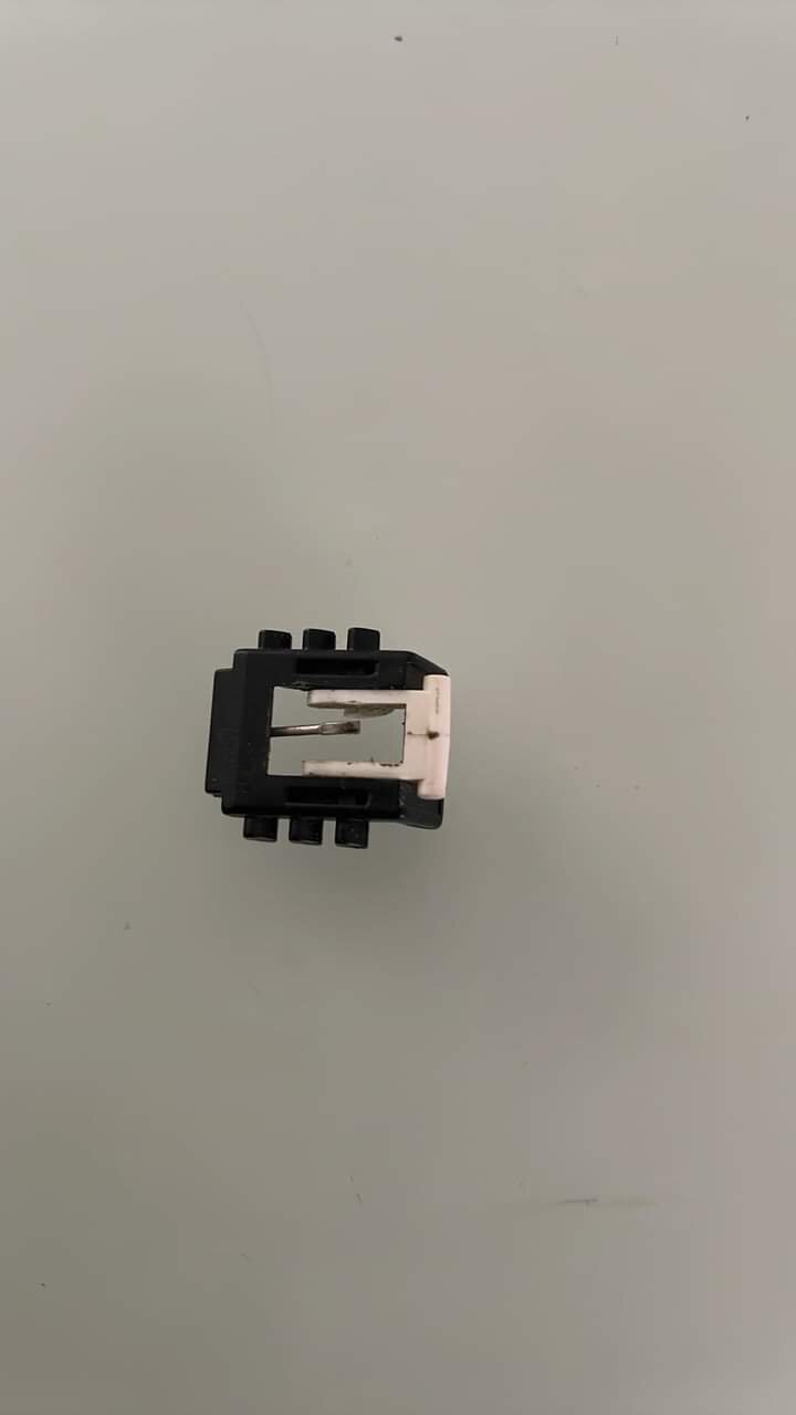

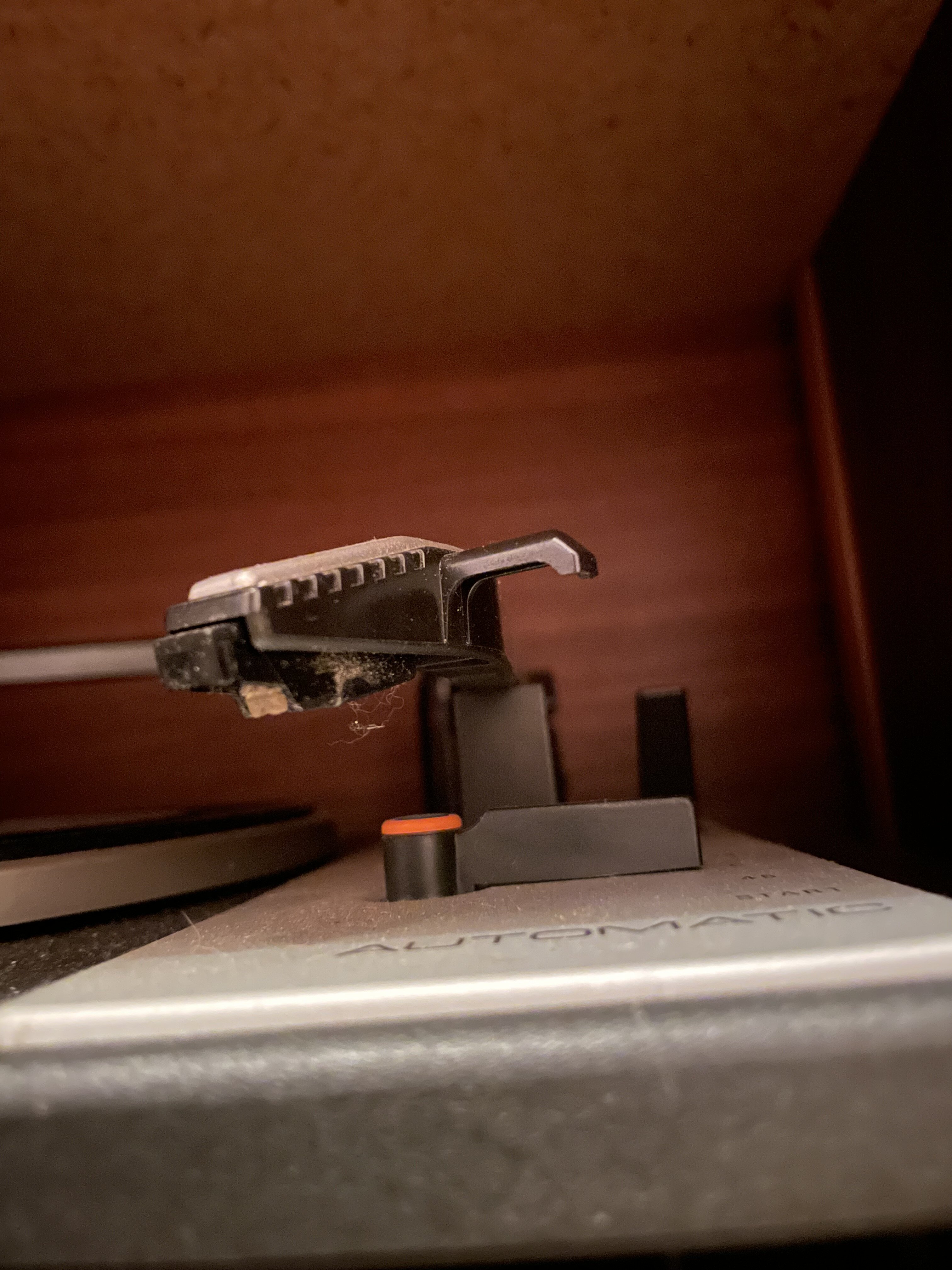

Bonjour regardé amazon GP 214. Philips,radiola, grundig, Schneider,ont utilisé ce modèle
C’est plutôt GP215 d’après la photo
La cellule que vous avez en photo est une adaptable zafira qui permettait de changer uniquement la pointe et non toute la cellule.
Evitez d’acheter en ligne sans connaître la provenance exacte. Il y a plein de fabrications chinoises de fort mauvaise qualité, très raides, et surtout vendues comme ayant un diamant alors que c’est un saphir.
Si cela vous intéresse j’ai des saphirs (et surement quelques diamants) zafira pour la cellule actuellement montée sur votre bras (il faudrait vérifier qu’elle donne encore sur les deux canaux) ou des originaux Philips GP214 (saphir, rabat orange) et GP215 (diamant, rabat blanc).
Le lien que j’ai mis pour la cartouche GP215 complète c’est un vendeur français il fourni toutes les infos pour le contacter
Sur les photos d’Isabelle on voit que c’est la GP215 avec sont rabat blanc en deux bouts , photo haut & bas

Sur Ebay un original Philips GP215 SAPHIR DIAMANT CELLULE remplacement PLATINE VINYLE-DISQUE PHILIPS GP-215 | eBay

Les cellules « compatibles » à rabat blanc ont souvent un saphir au lieu d’un diamant et certains vendeurs l’ignorent.
