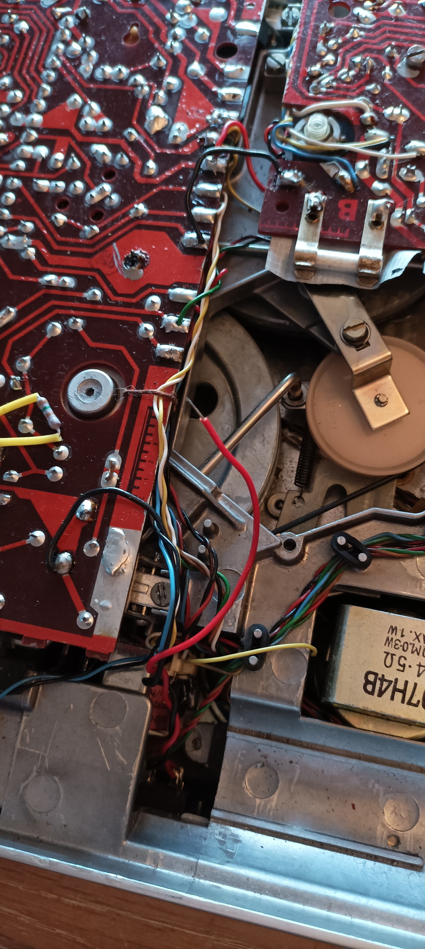

Bon , j’attends toujours mes condos . Comme le potentiomètre de volume craque comme un bienheureux , j’ai décidé de le nettoyer à la bombe pour commencer ,mais il faut y accéder et donc démonter le CI de gauche et là , je découvre un fil rouge qui est libre comme l’air et je n’ai plus de son , je pense bêtement que c’est le + de l’ampli , mais comme j’ai pas de schéma , pas question de brancher ça au pifomètre .

Je viens de regarder sur RM , il y a une photo couleur des circuits côté impression et la seule connexion qui corresponde est celle qui est vide sur mon magnéto et occupée par un fil rouge sur la photo .Je vais refaire la soudure demain et on verra ce que ça donne .
tu doit retrouver le bout de fil cassé dans la soudure si la connexion arrivait bien la
Voilà , c’est fait . La photo a été bien utile , merci . Le potar ne craque plus , le son ne coupe plus : je redécouvre des bandes magnétiques que j’ai enregistrées il y a environs 50 ans , sensation bizarre …Plus qu’à voir l’alim
Si on regarde bien la photo on vois que ce fil arrive pres du connecteur vide (donc probablement dessus)
On voit aussi que la soudure est creusée et quil y a un bout de soudure a l extrémité du fil rouge
Les photo du cablage complet confirment ce que je pensais mais je ne voulais pas vous entraîner sur une piste dont je n était pas sur a 100%
Cette idée pourra servir pour un autre dépannage car quand un fil se detache il ne vas pas loin sauf si la carte est retirée
C’est tout à fait ce qui m’a guidé, avec en plus une longueur de fil mesurée qui permettait peu de débattement .
