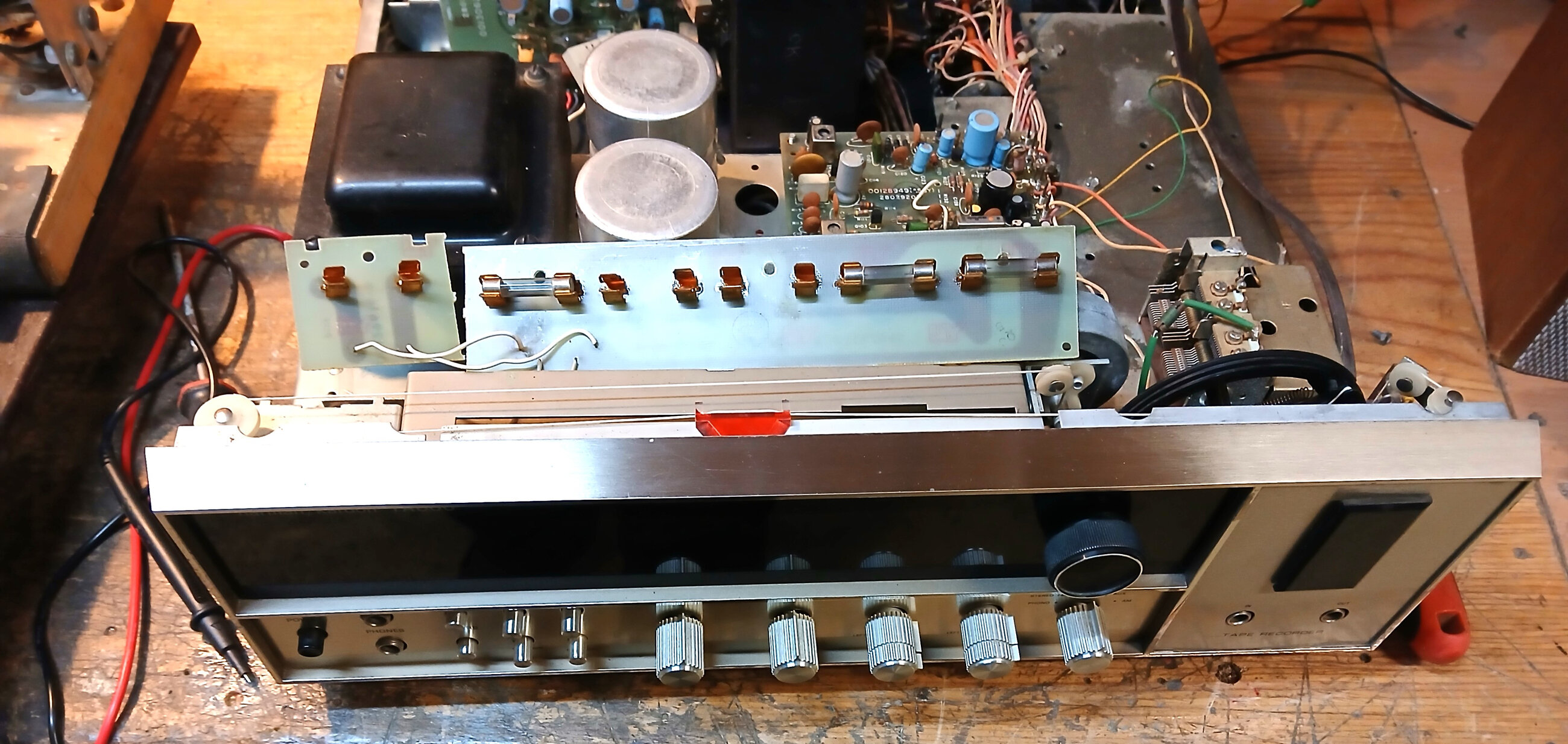

je recherche des lampes cadran forme navette 12v 31mm x 0.5mm pour mon harman kardon TA600. j’ai pas trouvé le bon diamètre de 0.5mm sur ali ou ebay.
0,5mm ? Ce n’est pas beaucoup ! 5mm peut-être ?

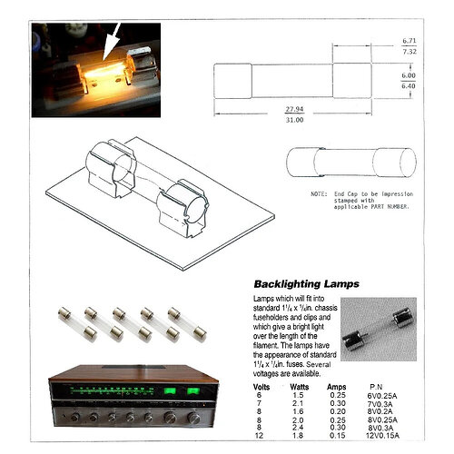

Edit : en général, c’est plutôt 6 à 6,35mm pour ces navettes. Si c’est un support type fusible, il aura assez d’élasticité pour accepter 6,3mm.

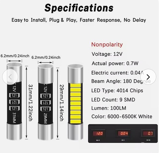

Oui, effectivement même si ça peut fonctionner. Sinon, il y a celles-ci chez Ali mais le diamètre est de 6,2 mm. Peut-être en forçant un peu…

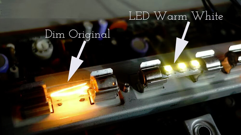

oui c’est le support style fusible sur mon H-K comme montre la photo de @Chour_Pascal et c’est bien 6.3mm, il y en a 5 + 1 au vue mètre. je ne sais pas pourquoi, j’ai pensé 5 mm et j’ai mis 0.5. en led ça m’a l’air de moins éclairé.
celle de @le-bleu c’est bon mais pas en 8v , j’ai mesuré 13v..

Personnellement, j’ai remplacé les navettes à filament par des navettes LED vendues sur Aliexpress pour des cadrans de tuner et c’est parfait. Pour vous, il faut prendre un modèle 12V et on en trouve (sur un site, le vendeur indique qu’il faut lui envoyer un message pour cette tension).
