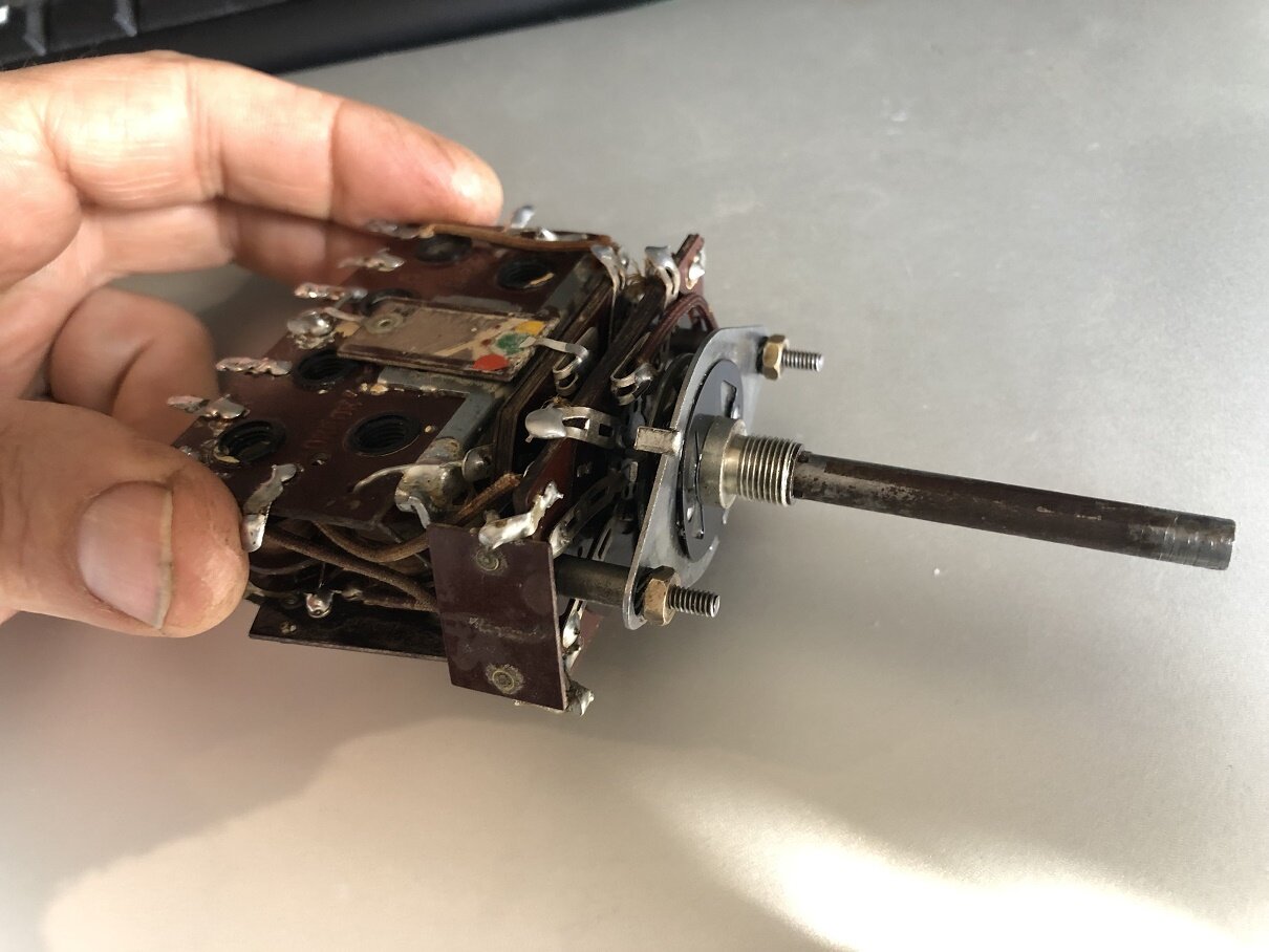

Je retape une Lirar Casino. La radio fonctionne très bien à partir du premier bloc FI, testé en injectant le 455kHz sur la grille de la mélangeuse, mais la restauration est bloquée.

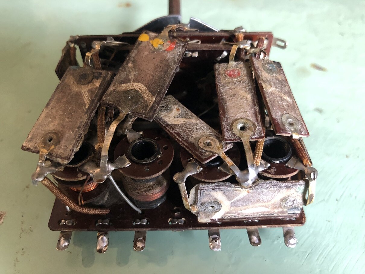

Le bloc avait 3 coupures, une seule facile à trouver donc réparée, évidement c’est en GO et PO, fils fins. Les contacts sont nettoyés…
De plus, les condos mica ont fortement dérivés (OL GO ne descend pas sous 1200kHz noyau à fond au lieu de 700k). Il n’y a qu’un réglage par 6 noyaux (CV 2 cages).
La mélangeuse est une 6BA7, le câblage du support est conforme, ce n’est pas une lampe bouche trou, car normalement ce serait une ECH81 selon la fiche. Elle marche en OC, donc c’est valide.

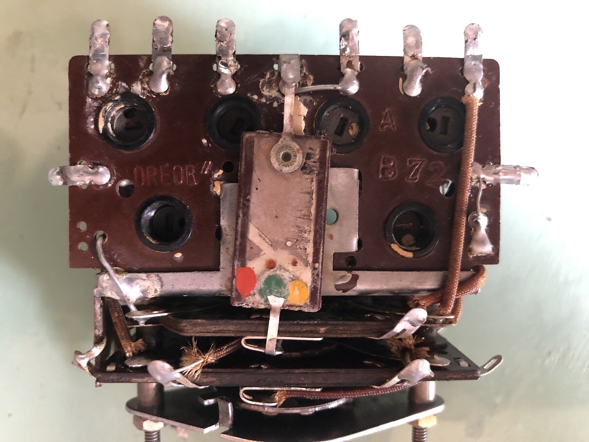

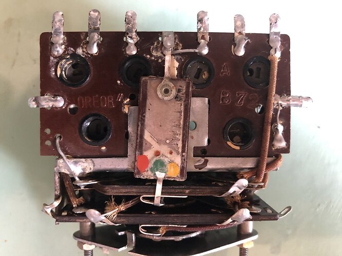

Cette référence B72 est gravée sans équivoque, aucune trace dans les manuels sur les blocs.
Je recherche donc un bloc avec PU-BE-GO-PO-OC dans le sens des aiguilles d’une montre, oscillateur Hartley…
Merci,

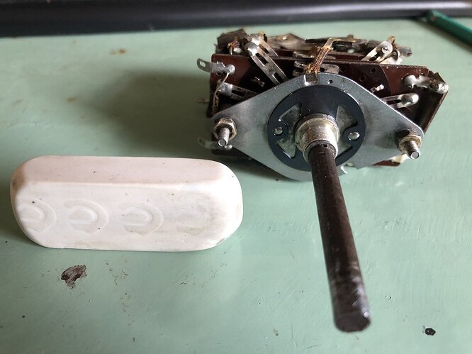

photo 1/4 de tour pour voir le dessus et sans la main;on ne voit pas les noyaux Merci
Avec la gomme, on voit les dimensions section:40x70 longueur hors axe 70mm. Le chassis est petit et pas haut…
