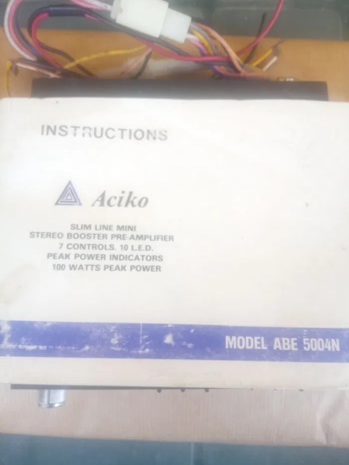

Bonjour.
J’ai retrouvé un ancien equaliseur d autoradio.
Il.porte le.nom de aciko modèle ABE 5004N.
Il pourrait s’agir aussi d’un modèle tokai.
Je cherche à le refaire fonctionner mais je n’ai plis de notice de branchement.
Qui pourrait m’indiquer un site oi un câblage existant ?
Merci d’avance.
Hello,
bienvenue sur le forum!
@radiolo si tu peux lui donner l’autorisation de mettre quelques photos…
photos rapprochées de la partie arrière pour identifier les prises ou bien les fils de sortie
C’est fait

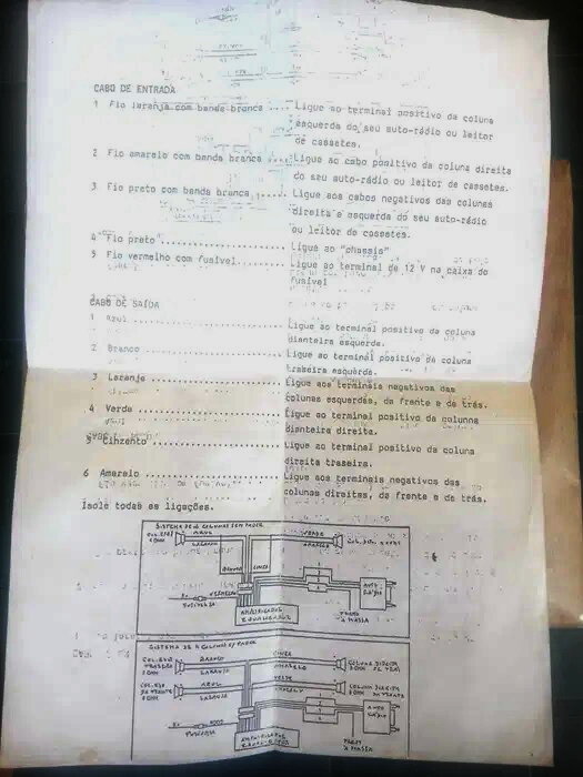

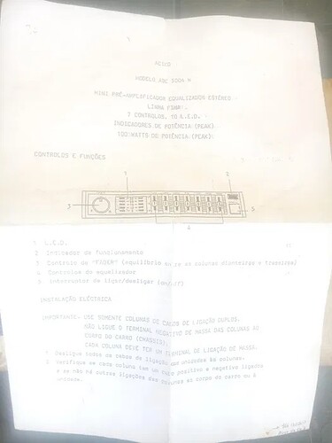

Cela doit être celui-là. :hugs:
Extrait de la notice en Portugais
Photos pas très nettes :roll_eyes:
En donnant un peu de contraste
Correspondance notice
Entrée:
1-Orange/Blanc
2-Jaune/blanc
3-Noir/Blanc
4-Noir
5-Rouge + Fusible
Sortie:
1-Bleu
2-Blanc
3-Orange
4-Vert
5-Gris
6-Jaune
pas clair tout ca!
Pas de ma faute, mais suffisant après traduction pour savoir où brancher les « gueullards » :hugs:
IMPECCABLE.
Merci , c’est pile poil le modèle.
