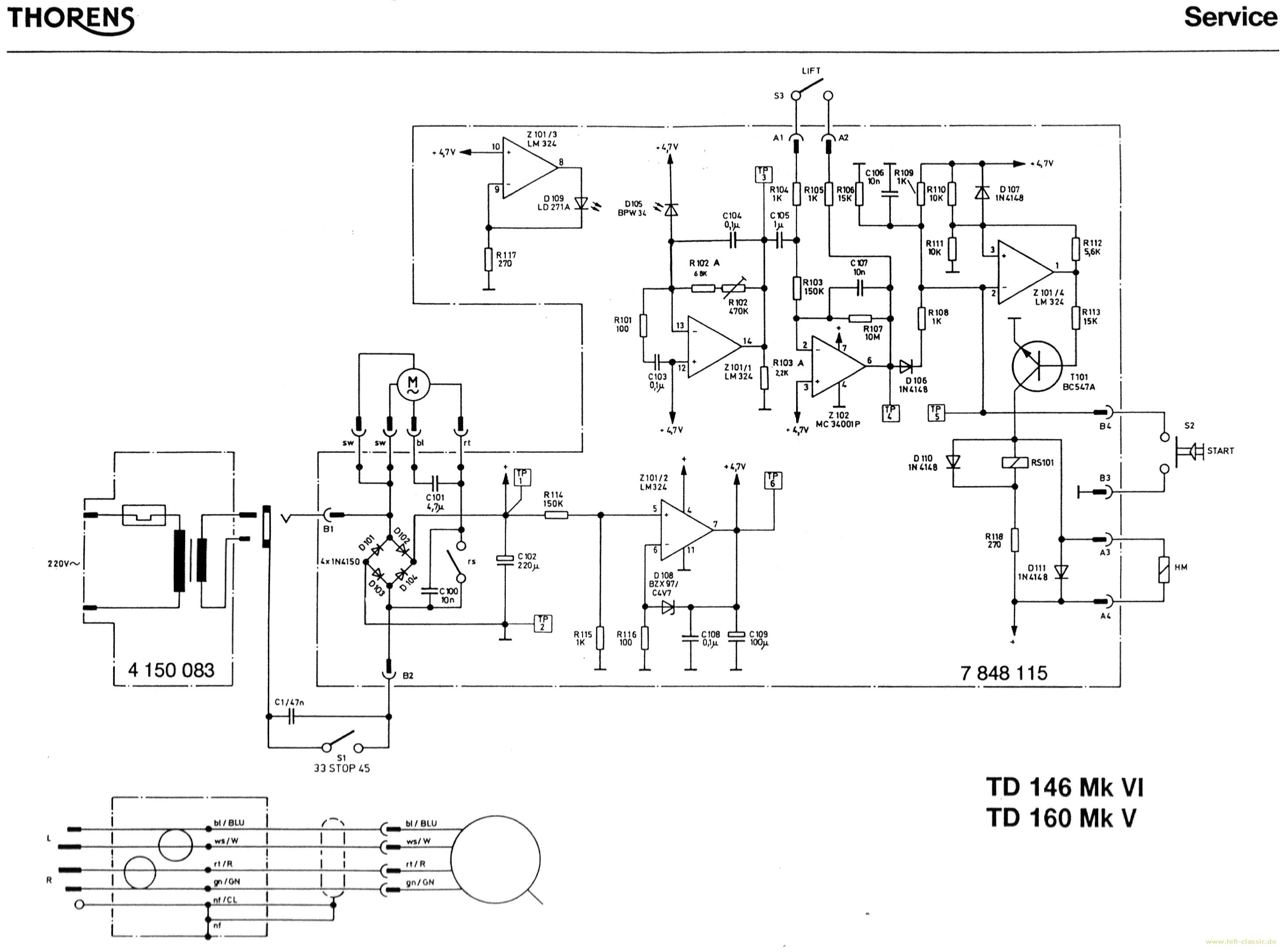

Pour éviter ce changement de vitesse peu performant, je laisse tout le temps en 33tr, et je change de vitesse avec un petit onduleur générant une fréquence permettant de faire tourner le petit moteur asynchrone plus vite…

Tu as remplacé une alimentation de ce genre ?
Non, il n’y a pas de transfo.
Ce serait un moteur secteur sur la MKII ? (je n’ai pas trouvé le plan)
