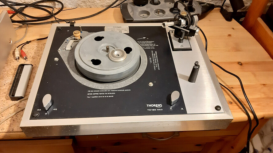

Recherche bras de lecture Thorens TD 160MKII
Je voudrais rénover une platine Thorens TD 160MKII , il me manque le bras et le porte cellule
également la petite rondelle qui se trouve au fond du palier en bronze
Si une personne a ça en stock pour un prix qui ne soit délirant merci de vos propositions .Cordialement Jeanluc

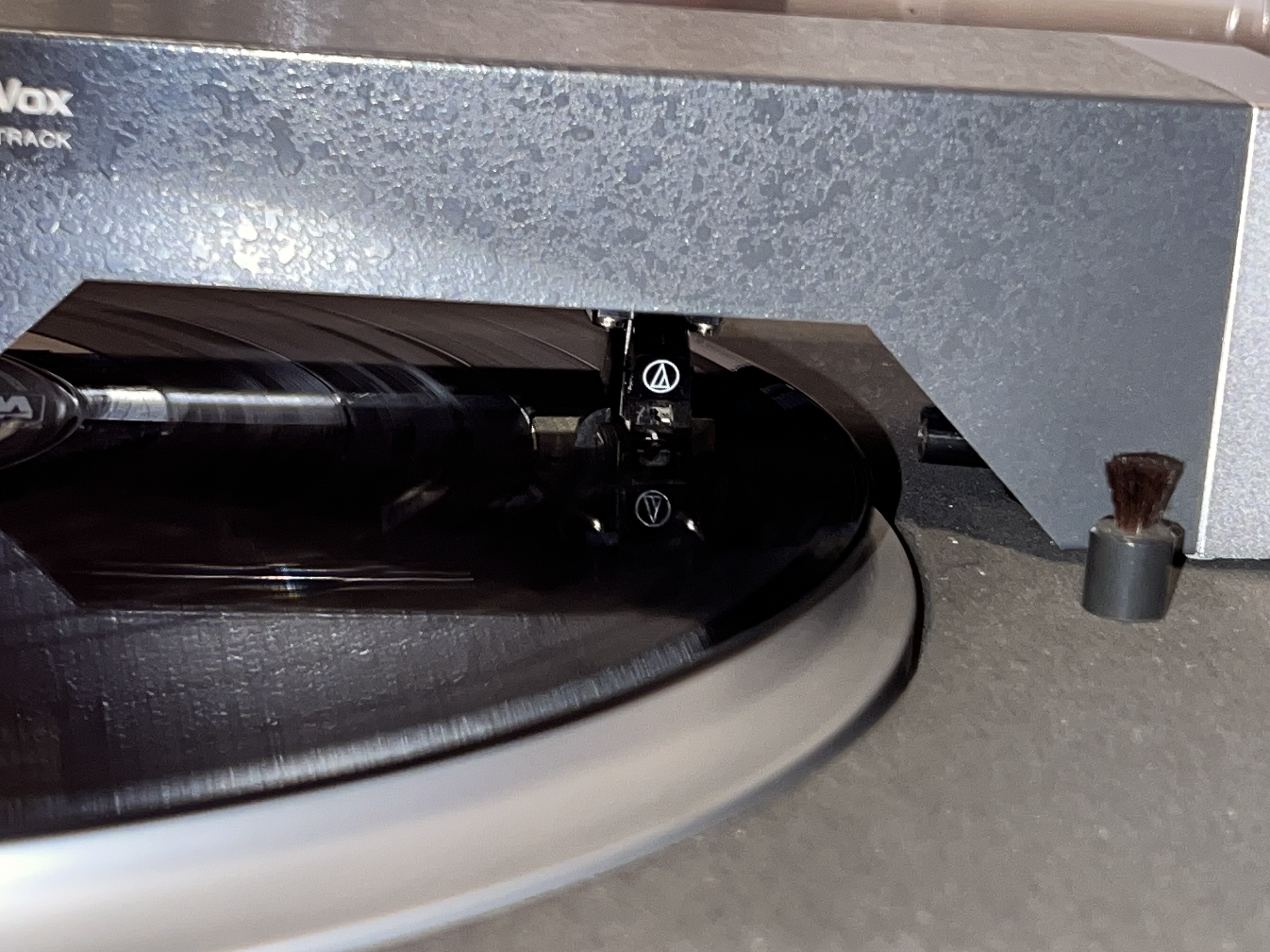

Mieux vaut un TP63. Le TP62 à une coquille bien pourrie (et très moche). La mienne avec son TP63 :
Comme le secteur n’est pas bon ici, je lui ai trouvé une petite alim qui rend le moteur silencieux (Linn Valhalla).

Merci de votre retour, la photo postée c’est le tp 62 il me semble simple

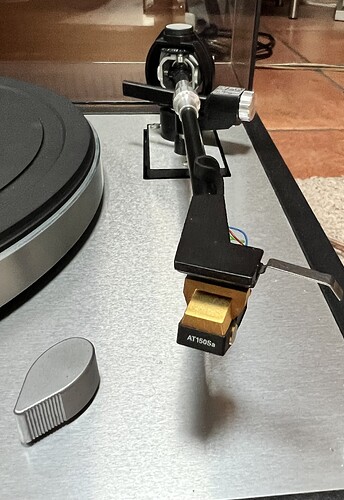

Le bras TP 16 est trop léger en théorie pour une AT3100XE à bobine mobile (histoire de compliance : les cellules MC sont très raides et transmettent beaucoup de vibrations au bras)
En fait, ça fonctionne très bien. Cellule collée dans le porte cellule, force d’appui légèrement supérieure.
La 3100XE était faite pour ce genre de bras très légers !
J’ai monté une 3200XE sur une B790 (sans bras, donc) et ça marche du tonnerre. Par contre lorsque le diamant est usé c’est terminal : plus personne n’en a.

La 3200XE est très bonne je trouve. La voici :
