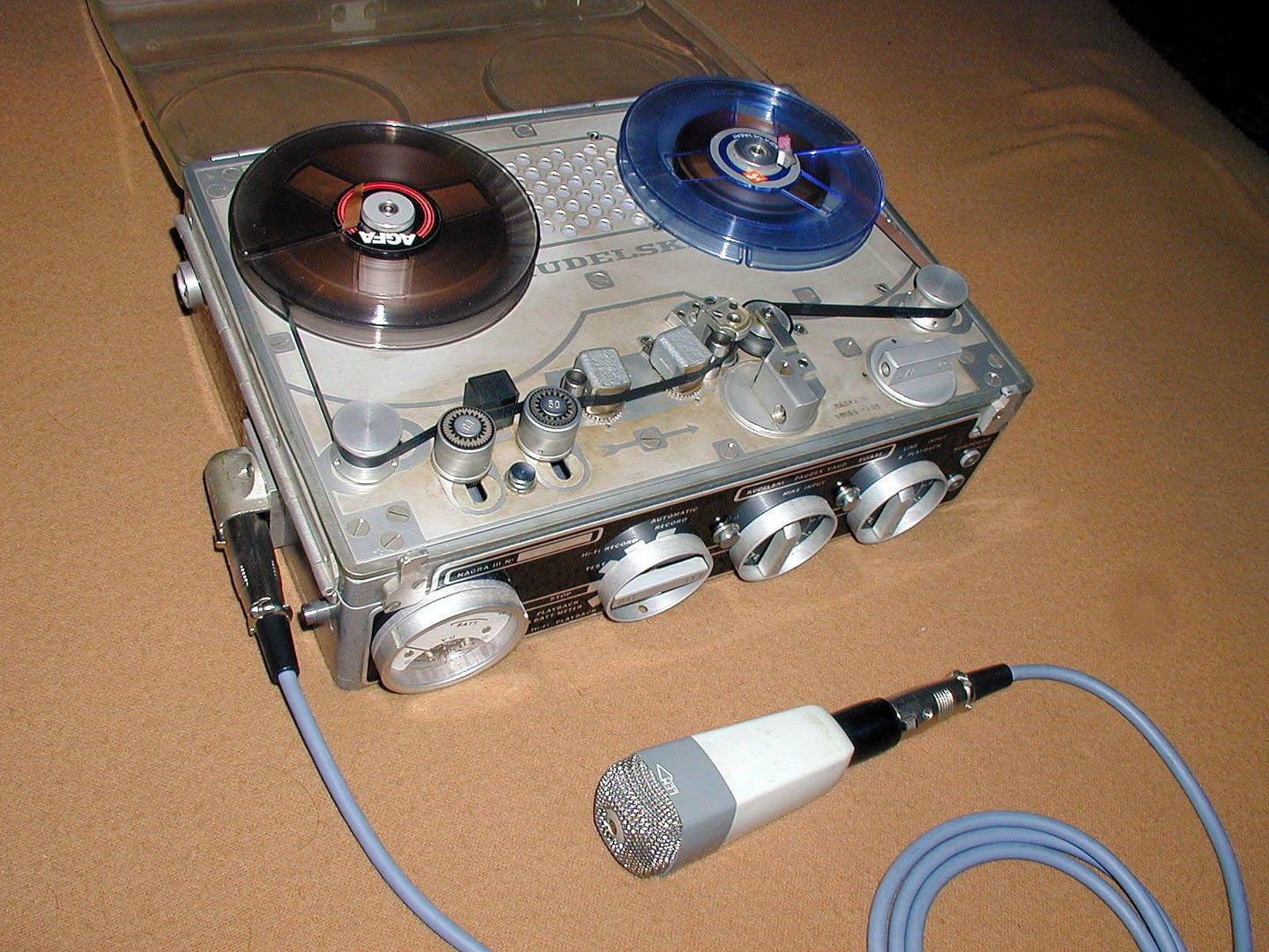

j’ai deux Lem DO-21 (ex FR-3)
les deux sont en XLR mâle
Michel…

@F6FLC Bonjour Michel, superbe Nagra III, c’est le votre ? Le mien est dans un triste état, disons que malgré sa sacoche et que ce soit construit comme un tank, il fut malmené durant son passage à la RTF, j’en cherche un autre éventuellement.
Bien amicalement,
Matteo

oui, le III est un cadeau, avec deux micros DO-21 et un Senheiser MD-21
j’ai aussi un Nagra VI-2 payé 200 €, presque cadeau !
les deux fonctionnent à merveille
je suis surpris, le Senheiser est plus côté !
sinon pour le chant j’ai 4 ou 5 Shure SM-58 bien connus…
Michel…
