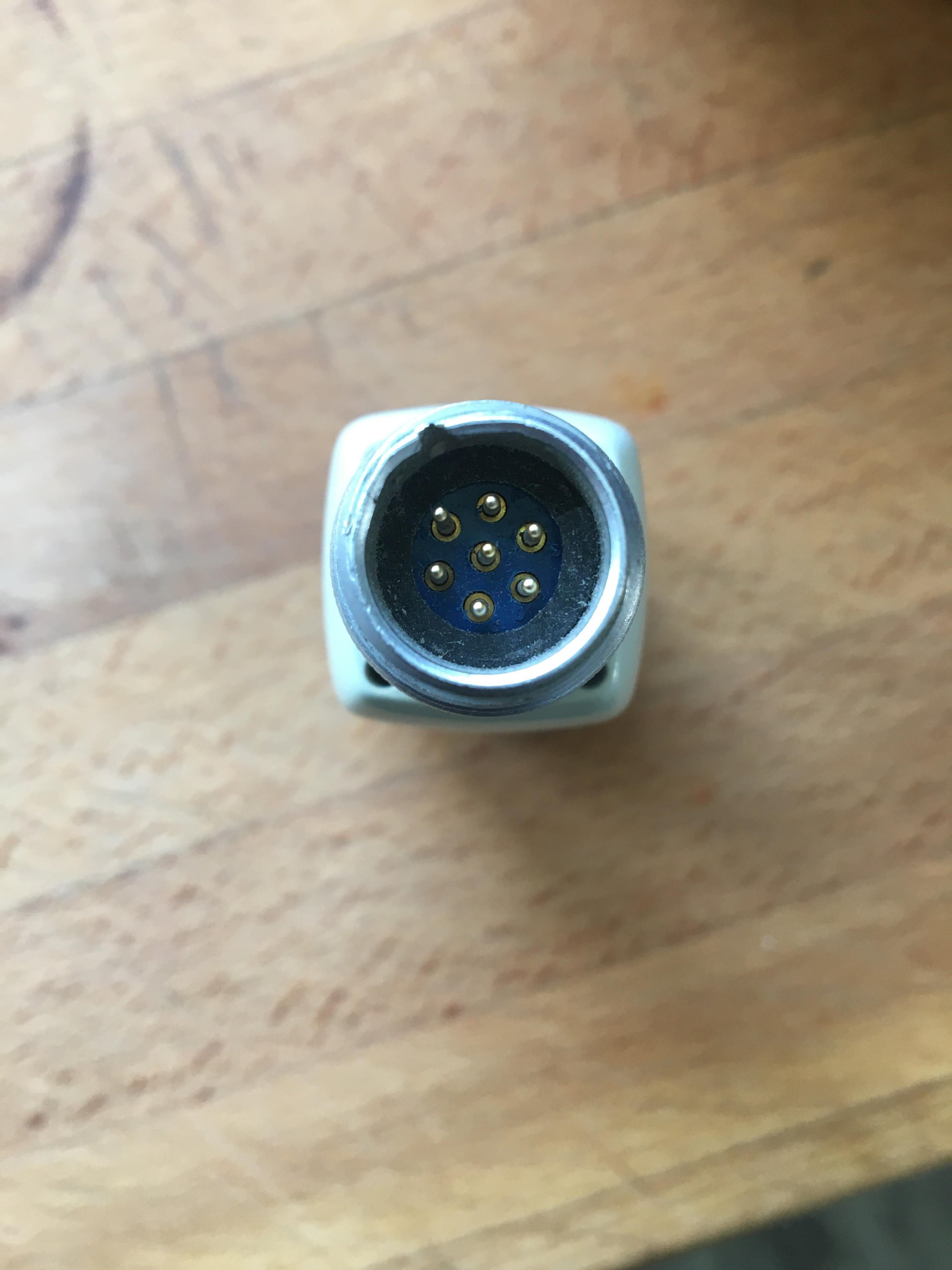

Recherche câble 7 broches micro LEM DO21B
Un ami a récupéré un micro LEM DO21B avec une prise 7 broches mais sans le cable. Ou peut-on trouver ça ?
J’'ai une annonce sur LBC . " fiche Sogie femelle 7 points "

En principe il n’y a que 3 broches utiles
2 pour sifnal + et -
masse.
Le mien a une fiche DIN 5 broches à 180°

Brochage : Modulation D mois , H plus ,
Masse en A C F .
essaie ça : Une fiche Sogie 7 pts femelle

Merci quartdepouce, j’ai trouvé. Il me faudrait une idée pour le cablage !

Brochage : Modulation D moins , H plus ,
Masse en A C F .

oui , y 'a eu aussi plus récemment la XLR . celui de Droopy vient de l 'ORTF .
c 'est le nom des broches de la prise 7 pts .
Modulation , c’est le son , c’a dire les bornes de la bobine mobile du micro .
Y 'a un plus et un moins pour la phase acoustique et une masse pour blinder les conducteurs de modulation , ce qui nous fait 3 fils , la masse étant la tresse du fil, micro .
40 , c’est le prix .
Masse en A C F soit la . tresse du fil blindé spécial pour microphone .
