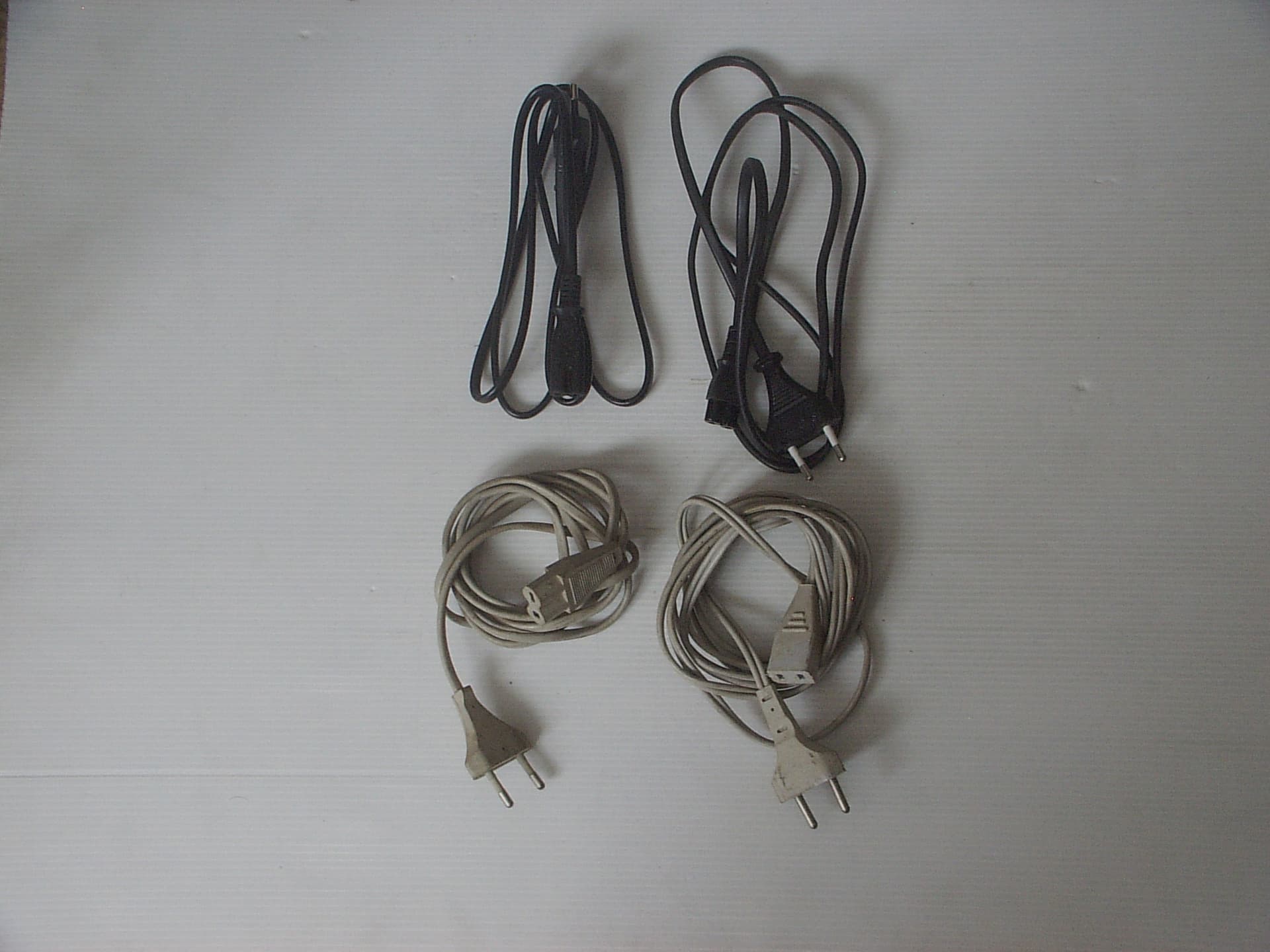

J’ai fait l’acquisition lors de la braderie de Lille ce WE d’un platine Philips GA202 dans un état de crasse assez avancé. Le câble d’alimentation est manquant et j’aimerai autant que possible ne pas modifier le système d’origine.
La fiche mâle dans la platine est constituée d’un connecteur plat vertical et d’un connecteur plat horizontal (le câble est semblable à celui alimentant les TVC4 sauf les fiches qui sont verticales).
SI quelqu’un a un doublon en fond de tiroir…

J’ai eu ça mais je l’ai déjà donné.

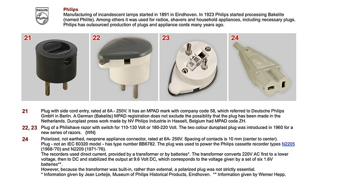

Ce cordon était notamment utilisé sur tous les magnétophone à cassettes du groupe Philips (N2204, N2205, N2209, etc) à alimentation secteur incorporée du milieu des années 70.

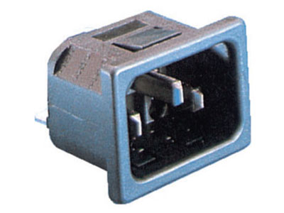

il suffit de mettre une IEC à la place, et le jour est toué…
socle_iec_male_clipsable_10a
ca fait pas pas une grosse modif et permet de rajouter la terre et d’utiliser un cordon standard!

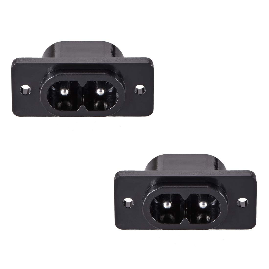

Regardez embase secteur mâle bipolaire sur internet et vous allez en trouver une qui se monte à la place de la vôtre sans modification
Pas besoin de terre, c’est un appareil à double isolation la fiche IEC à deux contact C8 est suffisante :

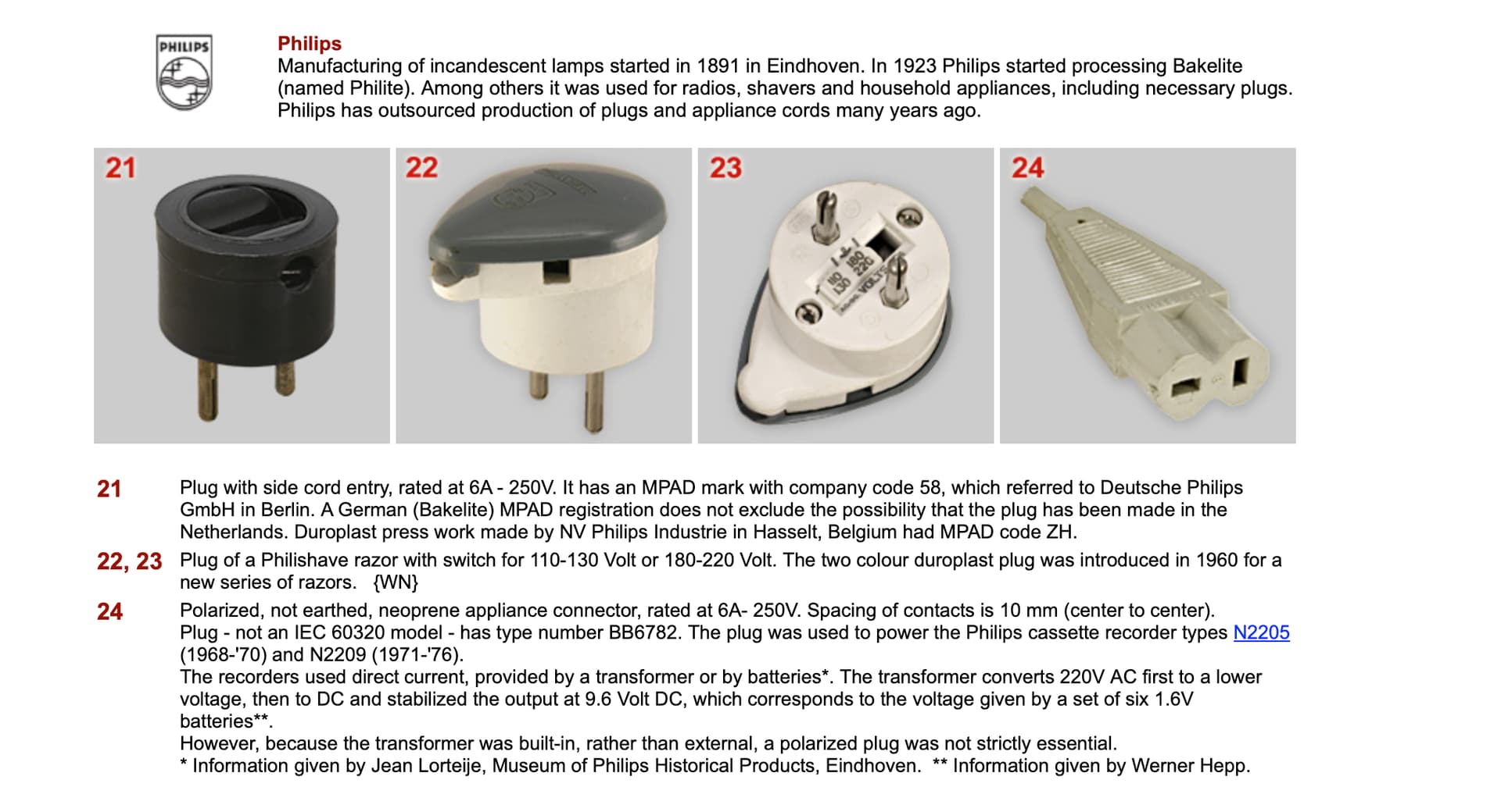

Ce cordon a un code interne BB6782 chez Philips.
