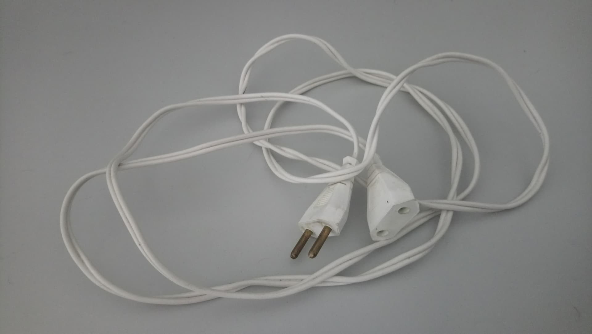

Moins cher et déjà prêt: ancienne rallonge de 2m d’avant 1980, comme celle-ci:
oui mais celles la les NOS se font rares d’autant plus que les les generations caoutchouc tombent en poussiere
et les plastiques sont raides et se fendillent
Pour la rareté, tout est relatif…
J’en croise assez souvent en brocante, vide-greniers, Emmaus, en ressourcerie (vous avez tous en tête ce bac qui contient en vrac 5Kg de cordons et chargeurs divers posés au sol).
Par contre, il faut effectivement trier un peu et bannir d’office certains câbles raidis, cisaillés, écrasés ou en train de se pourrir. De même pour la fiche femelle, essayer de trouver des modèles avec les contacts femelles bien en retrait des puits recevant les broches, et non effleurants comme sur les premières versions.

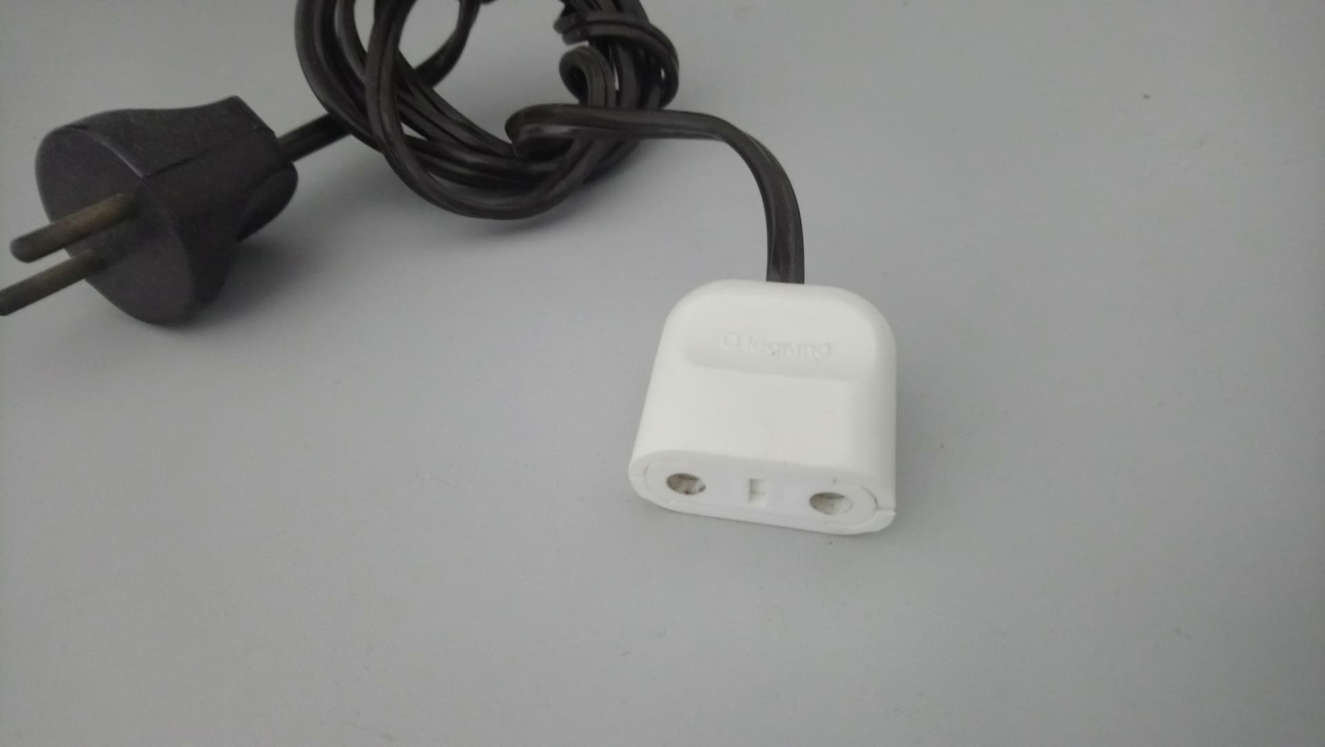

Sinon, trouver une fiche femelle effleurante seule, et la monter sur un cordon moderne. Comme ici pour alimenter un poste:

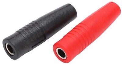

On peut aussi faire un cordon avec deux fiches bananes femelles
Un peu dangereux, non ?
Ben, il ne faut pas mettre ses doigts sur les douilles et il faut brancher les fiches femelles AVANT de brancher la prise mâle sur le secteur !
Dans notre jeunesse il n’ y avait pas toutes ces sécurités actuelles et on prenait ses responsabilités : la preuve, on est toujours là :wink: :smiley:
