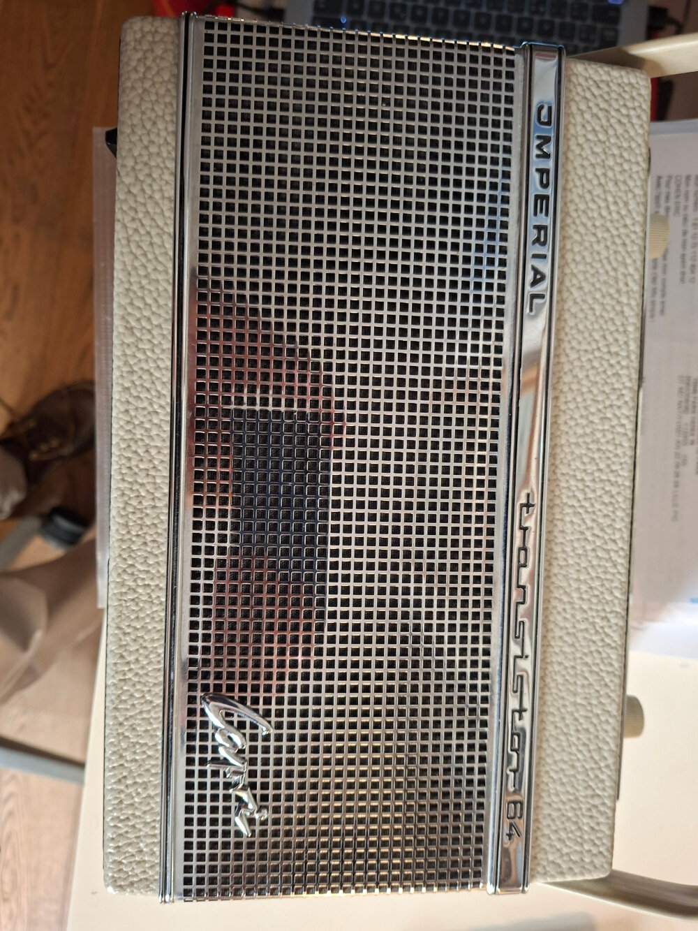

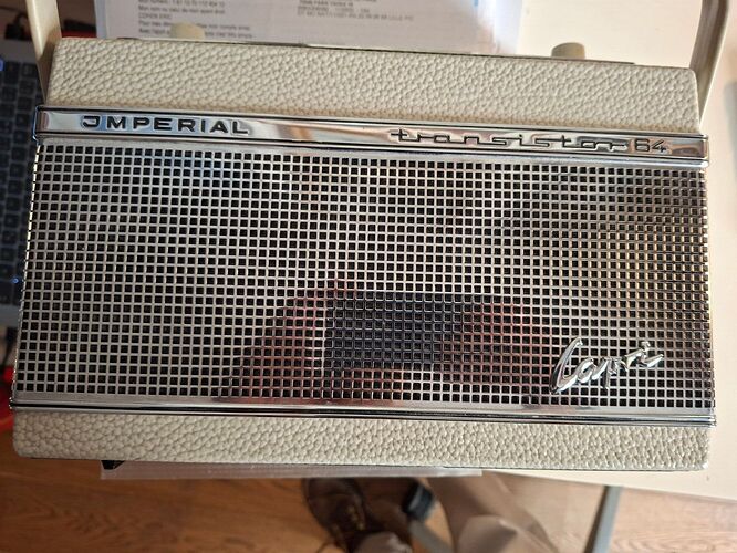

Pour la photo du poste, c’est mieux comme ça: :wink:

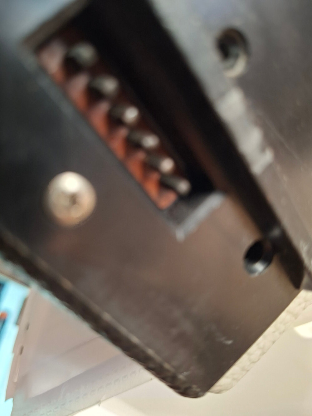

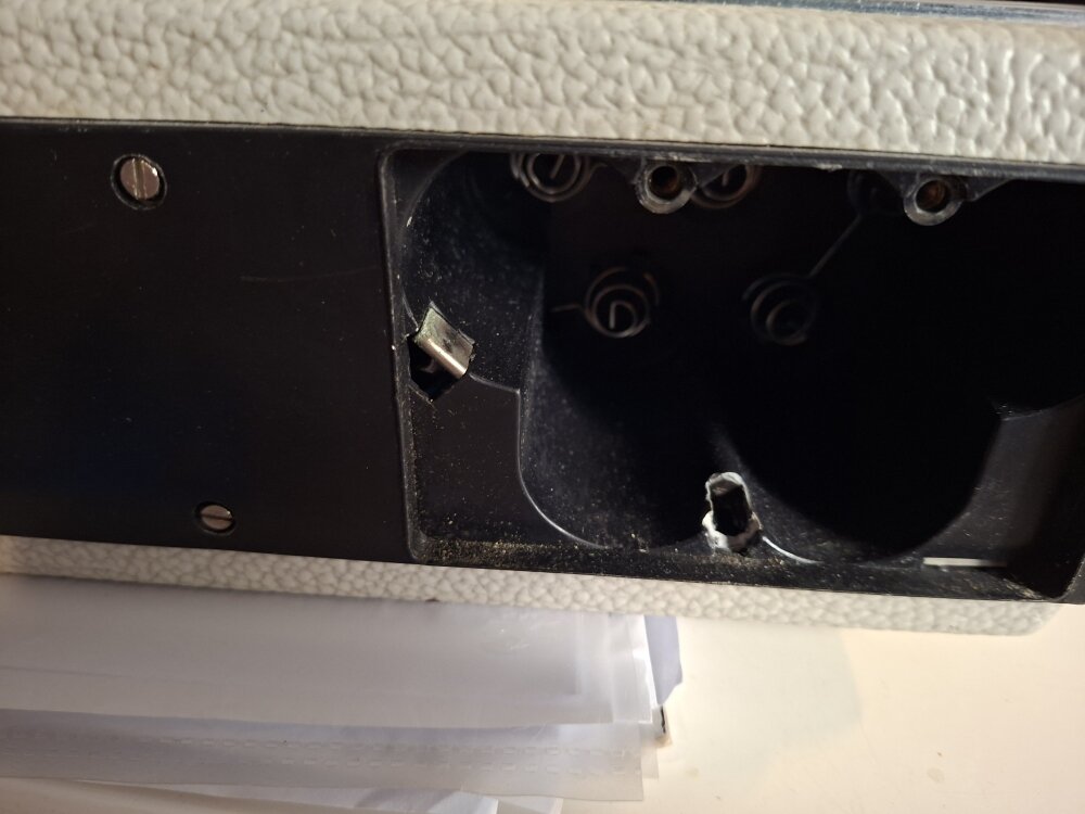

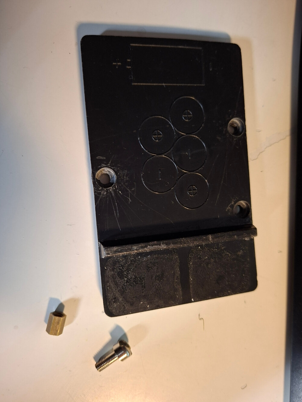

Merci pour les précisions. En fait il y a une visse avec filtage en métal avec un goulotte en plastique à moitie cassée qui perturbe la connection avec les piles et 2 visses sans filtage. En revanche comment puis-je rajouter une prise jack
ack
Une VIS avec FILETAGE
Vis (sans e) avec filetage (avec e). :wink:
Sans avoir l’appareil entre les mains, je ne vois pas trop comment réparer le filetage.
Peut-être remplacer la vis à métaux par une vis parker ?
Pour ce qui est d’ajouter un jack sur l’alimentation, ce n’est pas compliqué mais le schéma de cet appareil n’est pas disponible.
Mais si tu n’utilises pas les piles, tu peux faire un branchement sur les fils de sortie du boitier à piles. La tension de l’alimentation doit être 7,5V.
ATTENTION au sens de branchement, une inversion du + et du - peut détruire les transistors.
