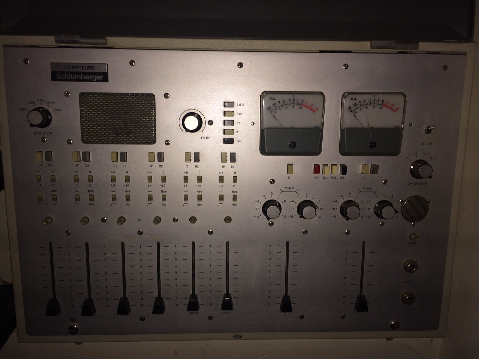

Recherche carte pour UPS 1602 Schlumberger
Bonjour à tous ,
Je recherche une carte 512304 pour compléter une Unité de Prise de Son 1602 Schlumberger .
Merki
Je recherche aussi les schémas . Si quelqu’un sait ce que sont les CM240 ( circuits hybrides ?), ça m 'intérèsse beaucoup.
Merci

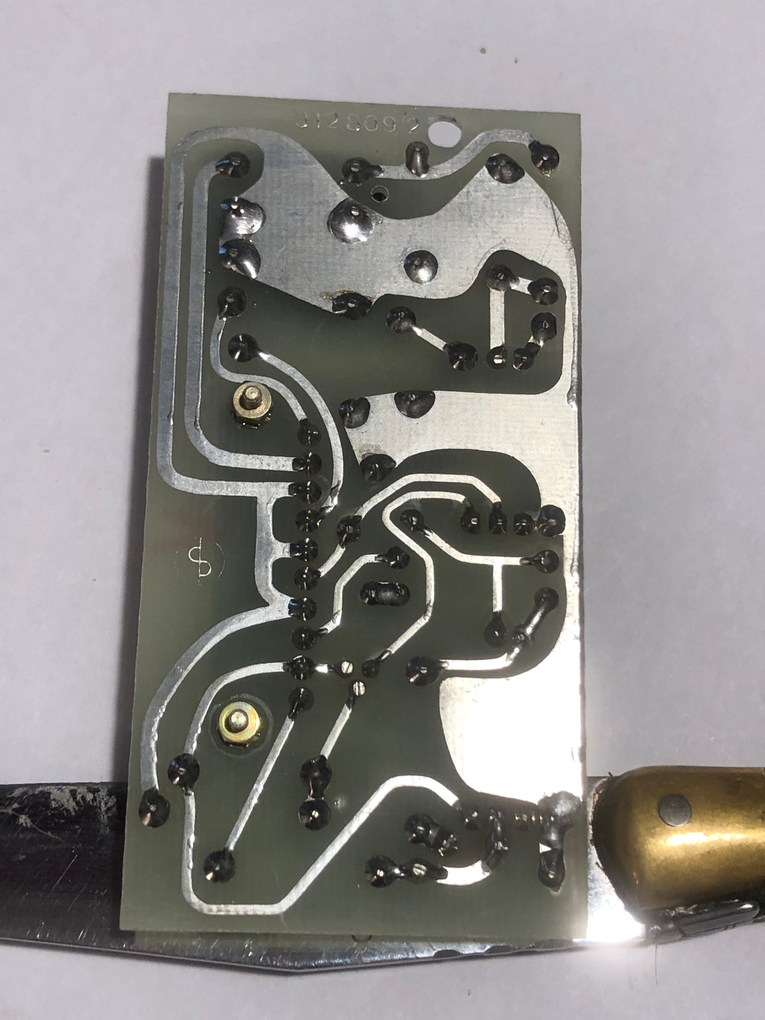

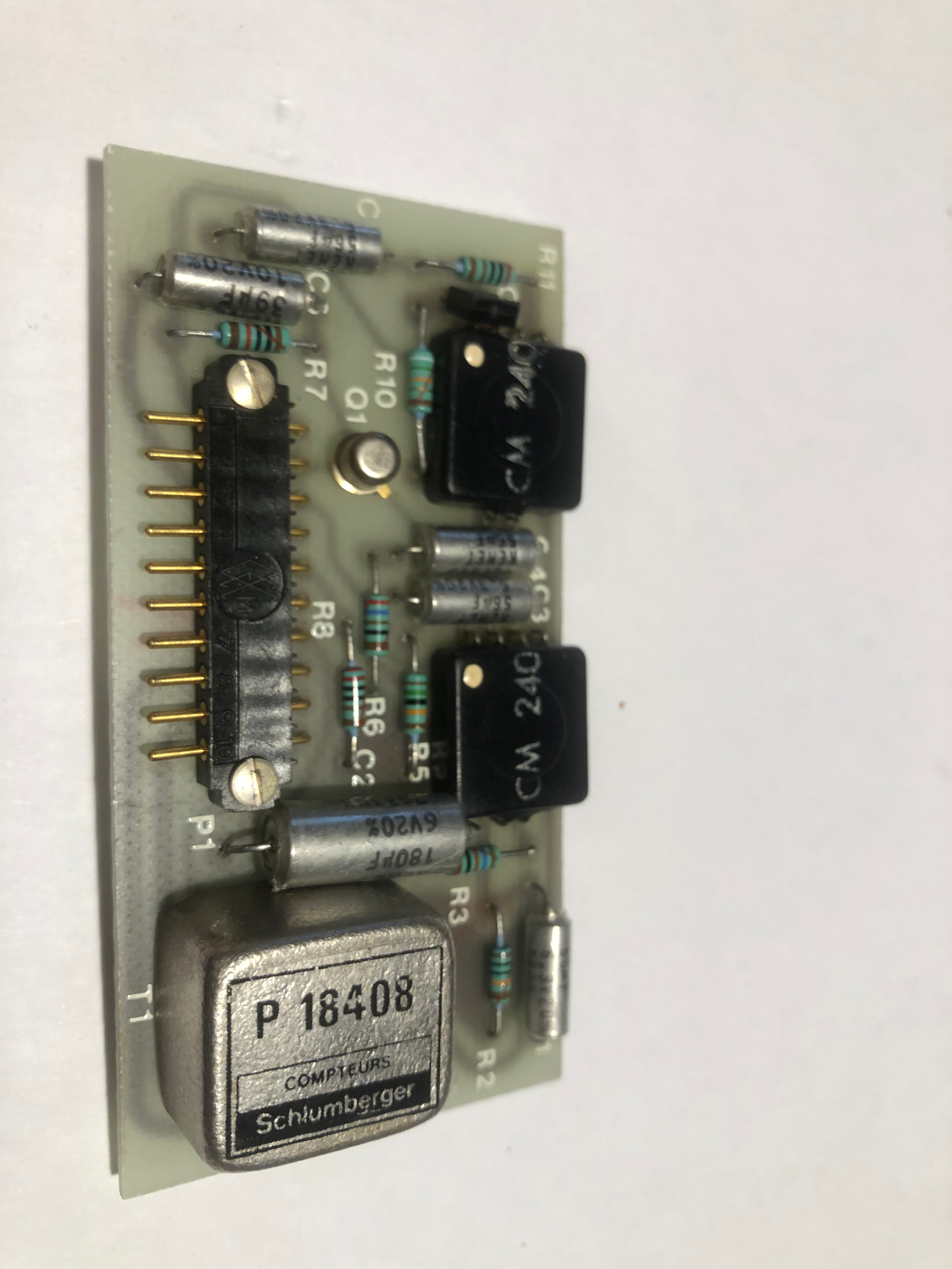

Je complète le sujet avec le (très) peu que j ‘ai glané.Oui, le CM240 est un circuit hybride .
Bonsoir 1/4",
Sûrement un ampli OP, apparemment les broches:
2: entrée
7: contre réaction
3: sortie
8: arrivée alim +
5: masse
A suivre

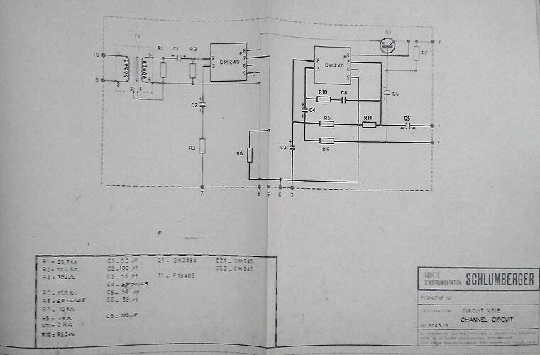

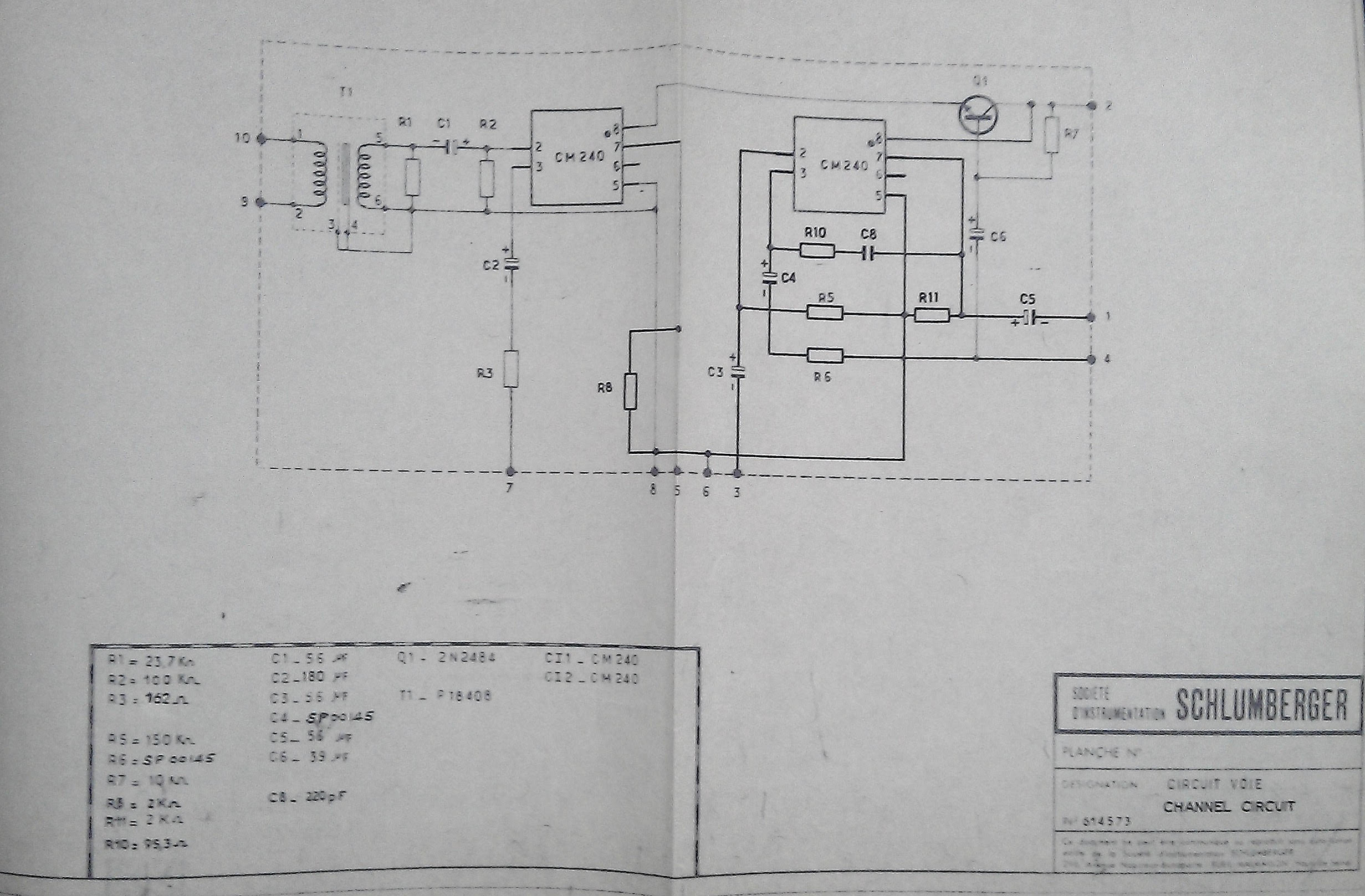

Je n‘ai même pas le synoptique total . Ca aiderait bien .A l ‘extérieur Il y a des commutateurs pour les gains des étages etc..Cette console n ‘avait pas la faveur des maintenanciers de TDF , dixit l ‘un d’eux.Je tenterais bien la trépanation d’un module ,pour voir .
