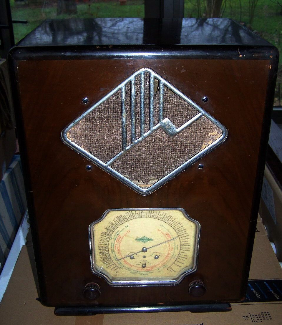

Bonjour a tous .
Je recherche un carton AR afin de finir mon poste ondia 154…merci
photo rmorg :wink:
Collection de Juan Jose Roncal (E)

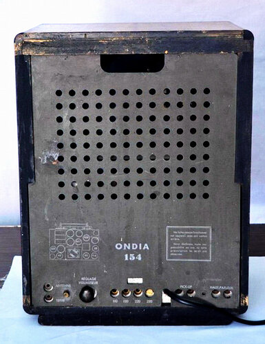

Ça va pas être facile à trouver
mais à part les inscriptions , pas très difficile à refaire :wink:
Bonjour Claude,
Oui,la solution est de le faire .Mais c’est du boulot ! Moi je garde les grands calendriers ,souvent ils sont suffisamment épais et vont pour les grands postes.Le plus fastidieux c’est de faire les trous d’aération, avec un emporte pièce on n’y arrive et c’est propre.Pour les autres ouvertures c’est facile.Il faut du temps ,du soin et de la patience.Mais restaurer un poste c’est souvent long ,alors il faut prendre sont temps.
Bon courage.
Cdt.
JCV.
bonsoir
le problème est que les postes des années 1930 la plupart du temps ont perdu leur carton ou même n’en ont jamais eu ! certains n’ avaient qu’ un toile légère .
alors retrouver un carton disponible de cette décennie sans le poste est encore plus aléatoire je crois .
je possède le modèle 115 , similaire , mais aussi sans son carton
Bien peint ,le resultat n’est pas mal.
