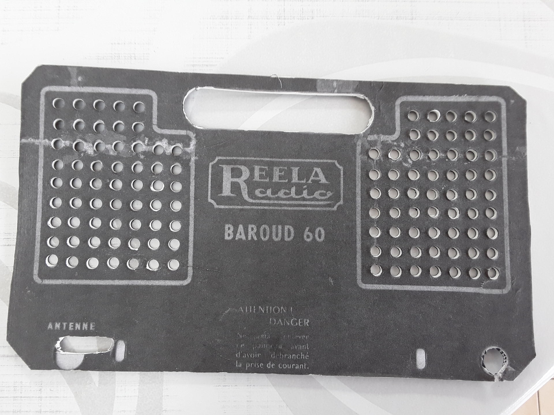

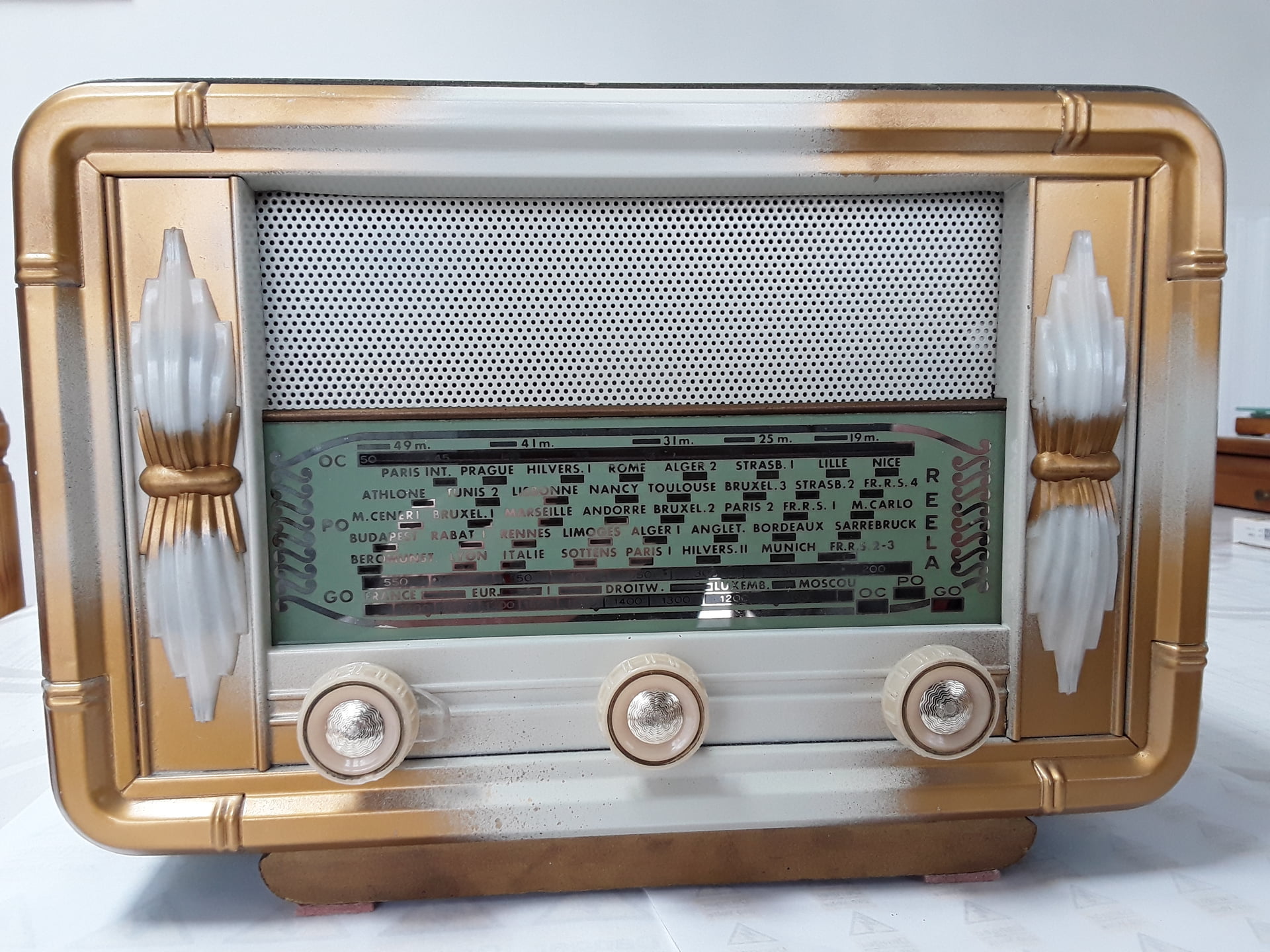

Je cherche un carton arrière pour un Réela baroud, il est identique à celui du grand livre mais il est équipé d’un autotransfo ici :
Je vous remercie
Salutations Jean-Luc

le mien a son carton , mais cassé en deux donc rabouté !
26.5 cm de large sur 16 cm de haut

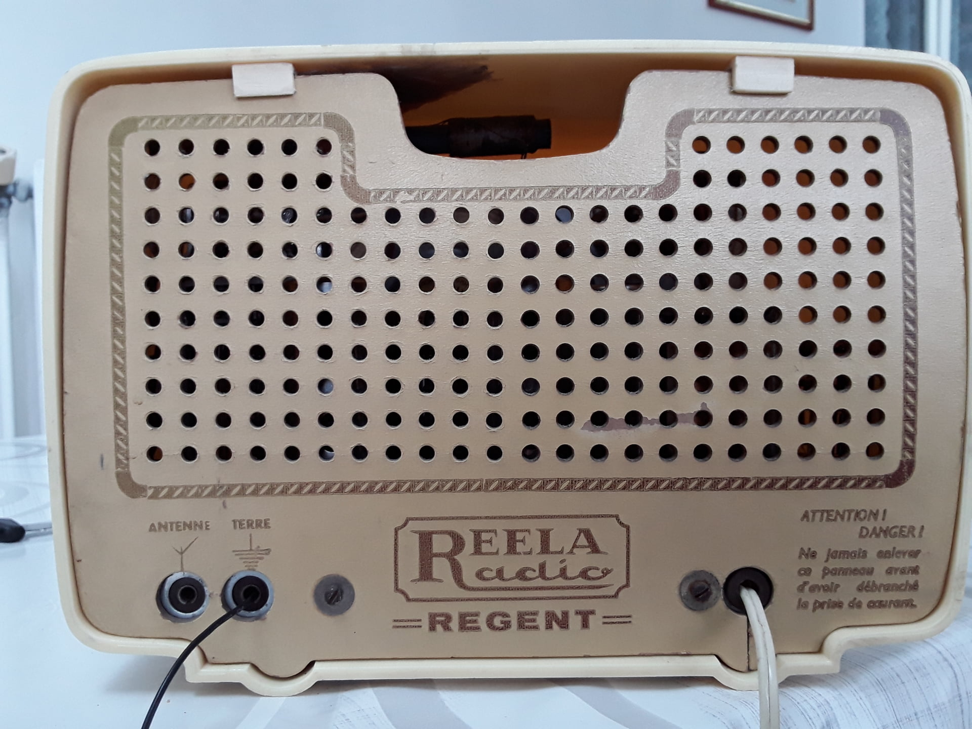

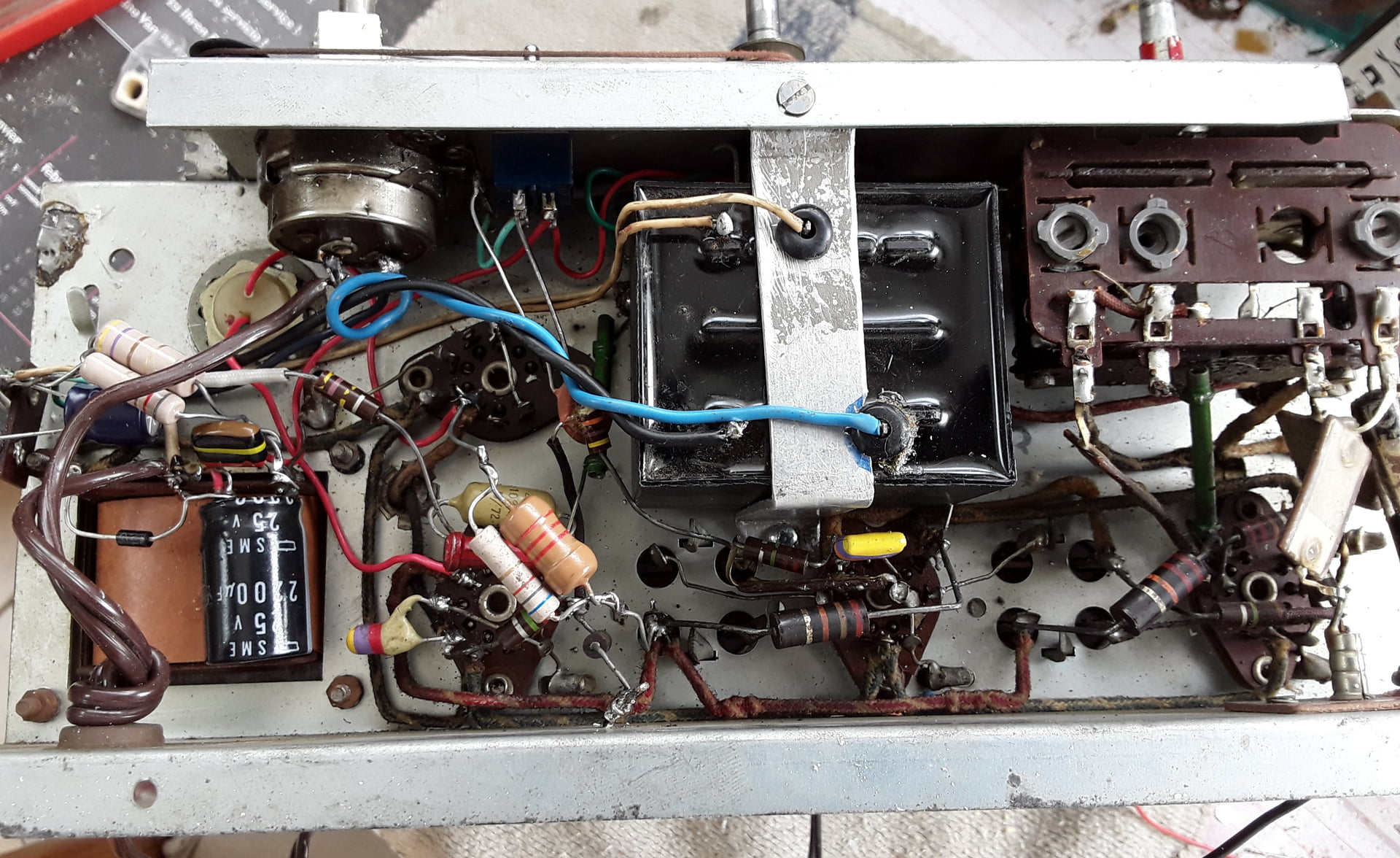

J’ai mesuré 155mm maxi par 270mm maxi ,ce qui m’étonne c’est la fixation du carton sur le chassis, étant équipé d’un autotransfo c’est dangereux, je vais ajouter un transfo d’isolation 230/230 volts pour la HT et conserver l’autotransfo pour les filaments, je viens de réparer un autre Réela type Régent même problème, j’ai remplacé le transformateur, la fixation du chassis comme celle du carton étaient accessibles !
Il doit y avoir pas mal de modèle différents ayant la même appellation !
Au niveau chassis il y a peu de différences même lampes et 2 gammes d’ondes ,je les equipe tous les deux FM

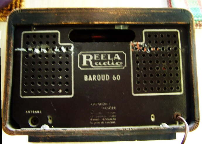

sur le baroud 60 , en haut le carton s’ enfonce dans une rainure dans la barre supérieure du boitier , sur le Régent il semble y avoir deux clips car c’ est un boitier plastique et pas bois comme sur le baroud 60
et en bas il y a normalement deux vis avec rondelles qui se fixent au dos du chassis comme sur le Régent .
On voit parfaitement sur mon exemplaire les deux lumières dans le carton et les deux trous filetés dans le chassis , mais je n’ avais pas remis les vis .
Je vais les remettre !
Oui il y a bien une rainure sur le Baroud ,sur le Régent les deux pièces en haut c’est moi qui les ai ajouté sinon il n’y a que les 2 vis en bas et le carton baille en haut ,le transfo que j’ai remis est un peu plus gros mais çà passe !pour le Baroud une photocopie à l’échelle m’intéressait !

Le scan c’est bien mais je ne sais pas si je vais retrouver les dimensions en l’imprimant !
Une photocopie serait mieux ,je peux vous laisser mon adresse !
bonjour
Oui , pourquoi pas … je tente la photo pour voir ce que cela donne :wink:
les dimensions exactes , carton à plat sur la table , , sont : 265 x 155
voilà déjà le scan
si ça va pas , je peux envoyer la photocopie ; essayez quand même de l’ imprimer pour savoir si l’ impression respecte les dimensions
J’ ai fait une simulation d’ impression " aperçu avant impression " avec comme critère " ajuster à la page " , ça semble bien respecter les dimensions
si néanmoins besoin , adresse à communiquer en MP
Voilà le carton un grand merci à Claude !

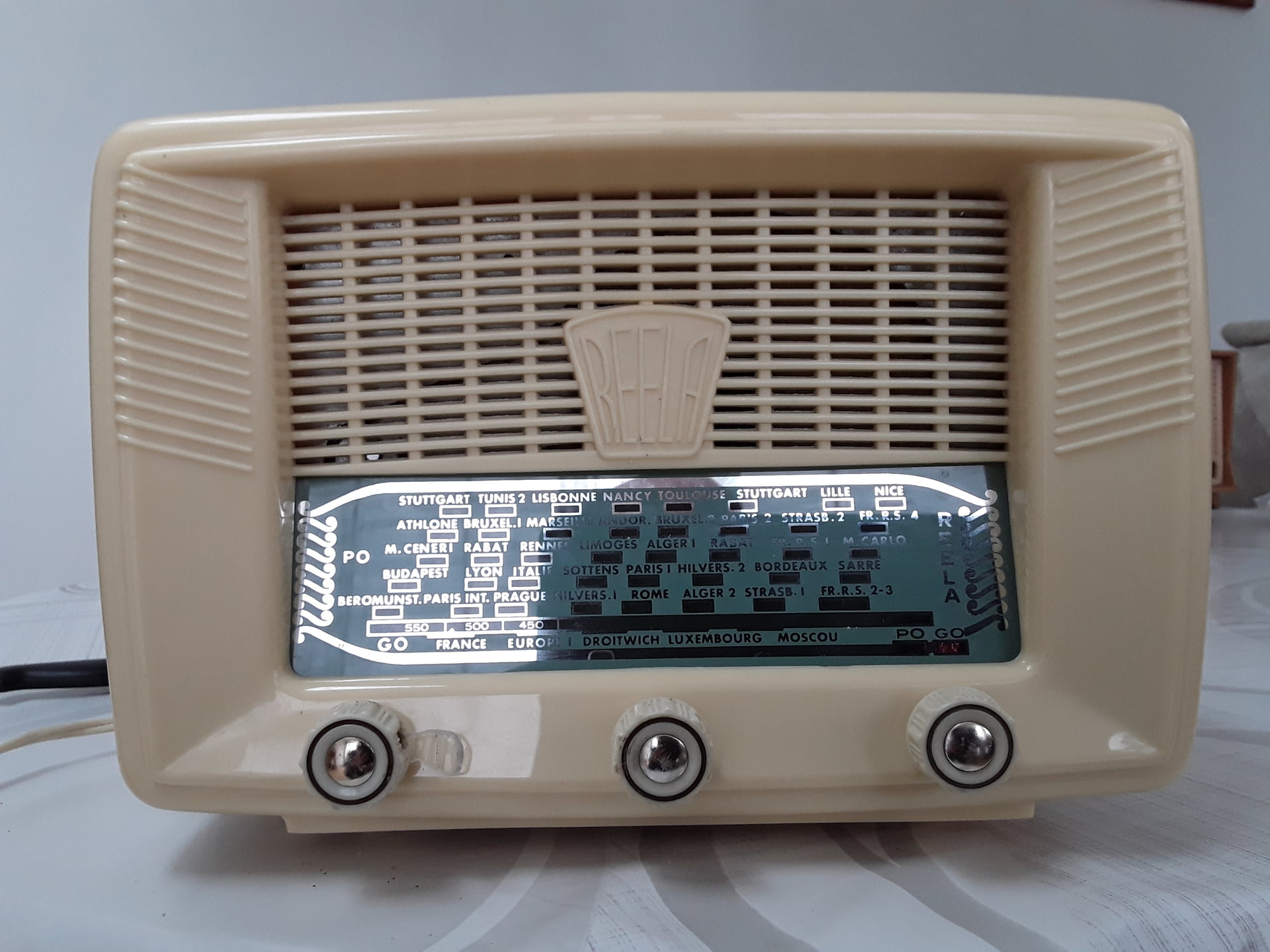

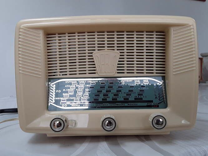

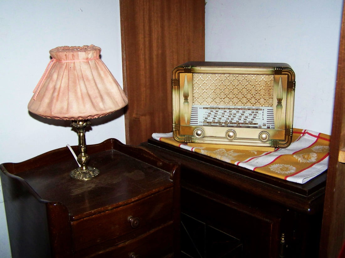

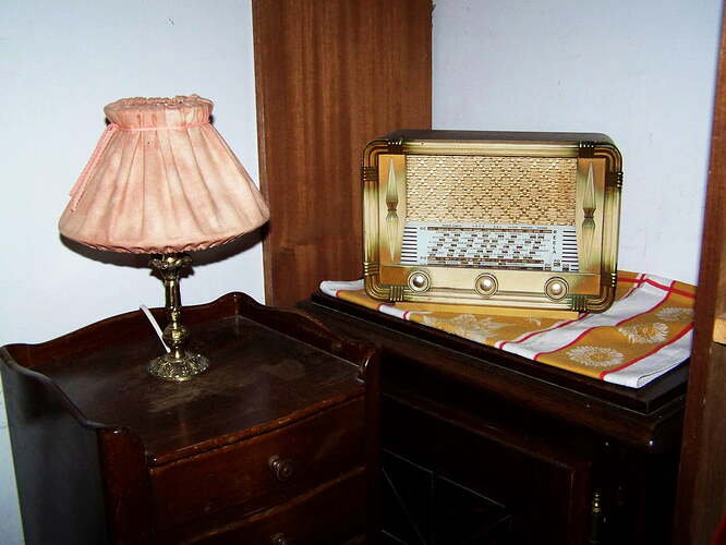

Voici le Rėela remis en état et équipé FM avec le circuit SI4825 !

Ben oui mais au moins il y a un carton ,normalement il est équipé d’un autotransfo mais là j’ai ajouté en dessous un transfo d’isolement mais j’ai tout de même posé un carton !
