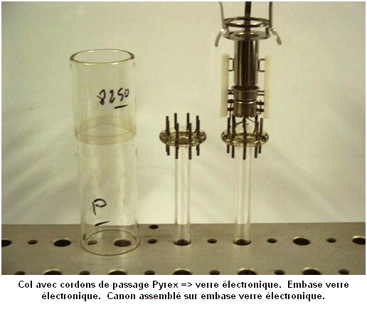

La reconstruction s’est centrée sur 3 demandes précises:
  • Les tubes couleur récents genre A49-11X, A63-11X, etc. Ces tubes sont faciles à faire car RACS dispose de canons neufs, prêts à monter.
  • Les tubes N&B, avant-guerre et après guerre.
    Les tubes d’avant-guerre sont tous en Pyrex, un verre très difficile à travailler. Le Pyrex ayant un coefficient de dilatation quasiment nul, il est impossible de le souder à ce que l’on appelle le « verre électronique », un verre apparu après-guerre qui est universellement utilisé pour les cathoscopes post-1945 et les lampes de radio.
Une solution a donc été développée en partenariat avec la société SIVE située en région Parisienne pour créer des manchons adaptateurs ayant du Pyrex à une extrémité pour la fusion avec la cloche du tube et du verre électronique à l’autre extrémité pour la fusion avec une nouvelle embase + queusot de pompage.
Des « sections de saucisson » de verres à coefficient de dilatation progressivement différents sont fusionnés ensembles pour réaliser le manchon d’adaptation. On utilise 4 ou 5 verres selon les variables, car avant-guerre, le Pyrex pouvait varier dans sa composition d’un constructeur à l’autre, voire d’un lôt à l’autre.
sive-france.fr/
SIVE est un spécialiste de la verrerie de laboratoire et particulièrement du Pyrex.
Pour décrire brièvement le processus de reconstruction des tubes d’avant-guerre, on procède comme suit:
  • séparation du canon de l’embase Pyrex d’origine.
  • démontage du canon en ses pièces constitutives.
  • remplacement filament + cathode
  • remontage canon
  • montage canon sur nouvelle embase en verre électronique.
  • soudage manchon adaptateur côté Pyrex sur la cloche du tube.
  • soudage côté verre électronique sur embase neuve.
  • le tube une fois complet est pompé, etc.
Refaire un canon N&B prends environ 1 1/2 à 2 jours de travail. Multiplier par 3 pour un canon couleur.

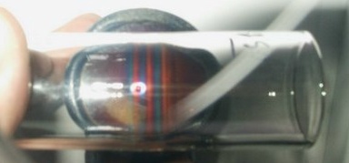

Reconstruction de tubes: photos
Tubes Pyrex N&B
  • manchon adaptateur complet, canon reconstruit, canon monté sur embase neuve.
  • vue en lumière polarisée montrant les anneaux de gradients de verre différents servant à créer le manchon.
Cordialement
jhalphen

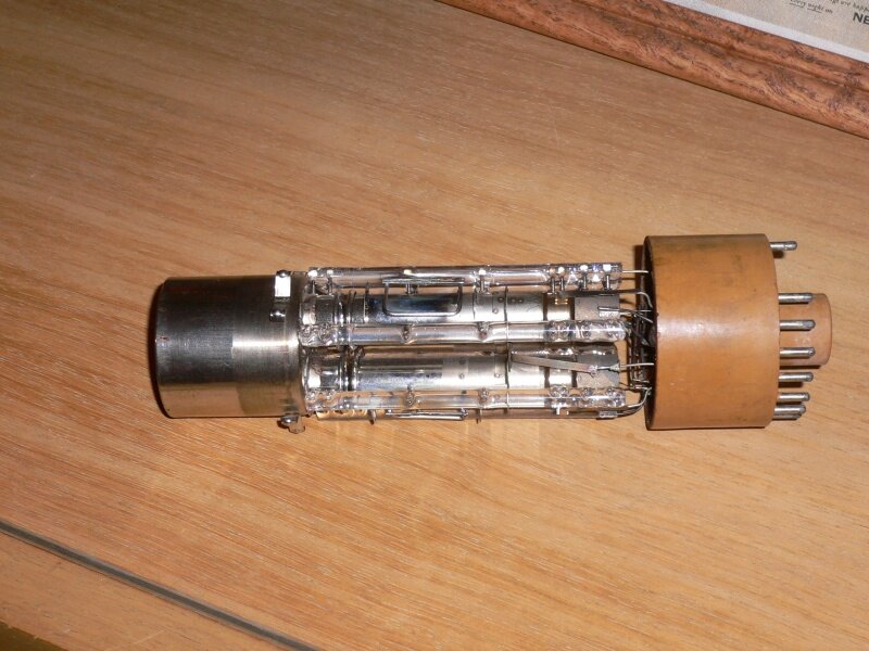

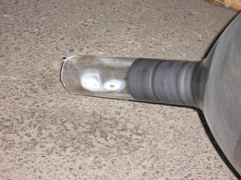

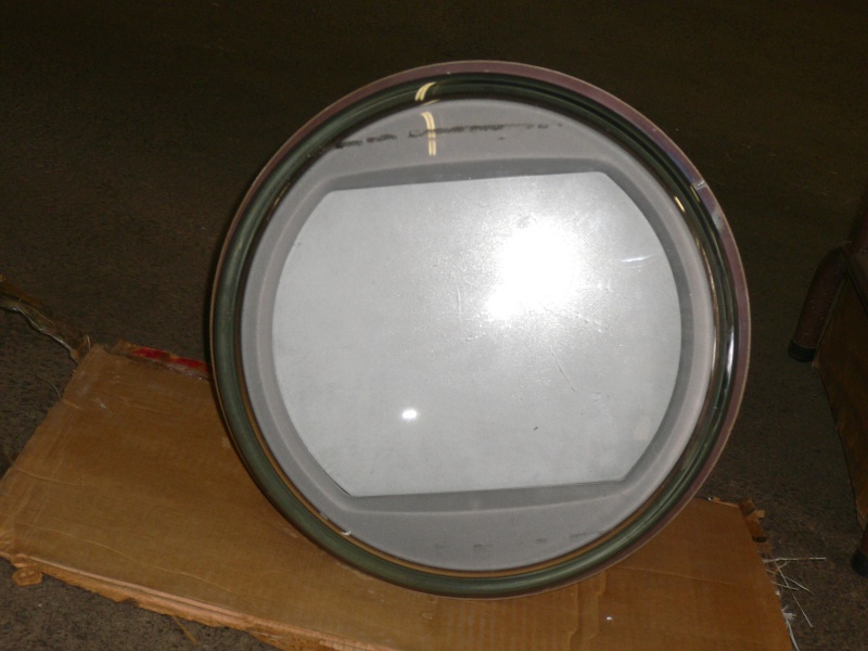

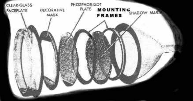

Photos (suite) : Tube couleur 15GP22
  • éclaté du tube montrant sa construction complexe
  • écran du 15GP22 épave dans son état initial
  • le col cassé
  • le canon
cordialement
jhalphen

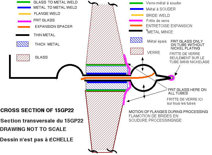

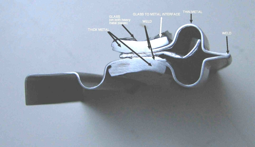

Photos 15GP22 (suite):
  • Coupe transversale de l’anode finale montrant la structure d’assemblage complexe et les multiples points de fuites possibles aux jonctions verre/métal et métal sur métal.
  • Schéma explicatif de la coupe
Merci ! à Bob Galanter/John Folsom Jr pour ces documents.

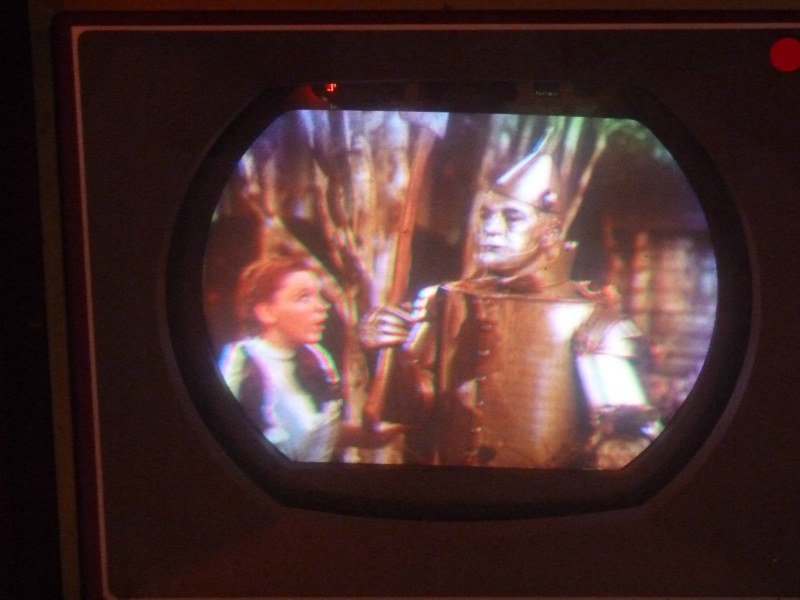

  • Vue du tube reconstruit fonctionnant dans un TV RCA CT-100 à l’ETF lors du congrès 2011.
A noter, l’excellente conservation des phosphores RVB malgrès que le tube ait été à l’air libre pendant de nombreuses années. Il est probable que le stockage du tube cassé dans un environnement sec explique cela.
Le film est « Le Magicien d’Oz ». Ce film tourné en TechniColor dans les années 50 est disponible restauré en DVD; il est devenu le film étalon en matière de colorimétrie pour les collectionneurs de TVs couleur anciennes car disponible dans le monde entier, on peut ainsi tous avoir la même référence de couleur.
