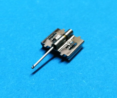

Je me permets de créer ce sujet car je suis actuellement en train de restaurer un meuble radio ancien avec tourne-disque intégré, et je rencontre un problème côté lecture vinyle.
Après diagnostic, l’amplificateur fonctionne parfaitement, mais le tourne-disque est muet. Les tests ont montré que le problème vient de la cellule de lecture :
– la cellule est une Telefunken T10,
– l’élément interne est HS, mais je ne m’y connais pas beaucoup, cependant je sais qu’il est mort
Le bras et la fixation sont spécifiques Telefunken, avec une connectique propriétaire, ce qui rend les cellules céramiques “universelles” non compatibles sans gros bricolage (ce que je souhaite éviter) d’après ce que j’ai pu lire
Mon objectif est trouver une solution fonctionnelle avec le moins de modifications possible, idéalement :
– une cellule Telefunken T10 d’origine (ou équivalent strictement compatible),
– ou un modèle de remplacement plug-and-play déjà testé sur ce type de bras.
Je fais donc appel a votre expérience et votre savoir pour pouvoir rendre entièrement fonctionnel ce magnifique meuble que j’adore ! Toutes les solutions sont bienvenues !

C’est toute la cellule qui est défectueuse ou juste la pointe de lecture à remplacer ?
si c’est juste la pointe …
Je ne sais pas si c’est le modèle « diadem » mais c’est effectivement ce modèle de platine oui !
Non c’est malheureusement l’intérieur de la cellule qui est morte, elle est rouillée et pourrie de l’intérieur…
Les " pointes de lecture " se retrouvent facilement , mais la cellule complète … :thinking: :slightly_frowning_face:
Oui j’ai pu remarquer ça… j’ai réussi a trouver une cellule complète mais c’est une T22-2 apparemment au lieu d’une T10, mais elle ressemble vraiment beaucoup a niveau des connectiques, il y en a juste 2 en plus pour le stéréo je suppose
Pensez vous que cette cellule pourrais remplacer l’autre ?
