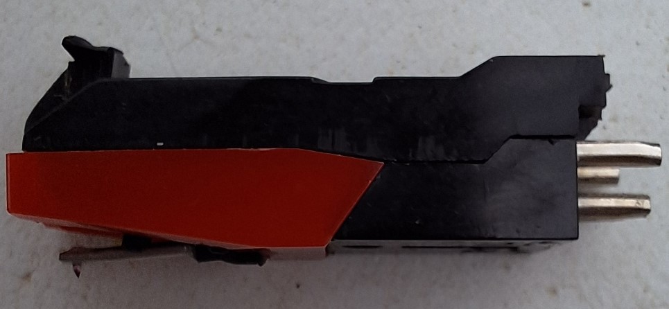

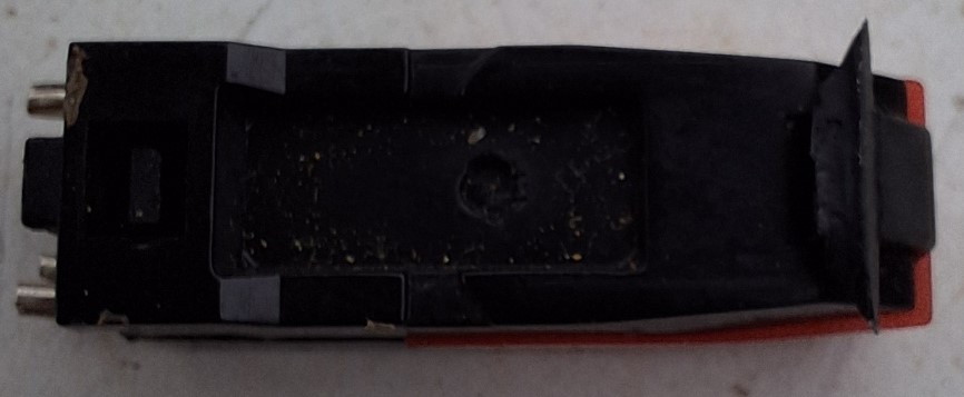

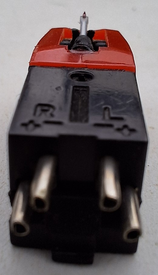

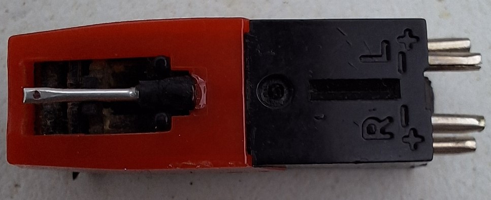

Je recherche pour l’électrophone de ma fille cette tête de lecture avec son saphir, aucune marque n’est indiquée dessus. Si quelqu’un d’entre vous connait et pourrait me dire où la trouver ?

Une photo du porte cellule permettrait de savoir si ont peut y monter un autre modèle de cellule.
cela ressemble fort aux cellules chinoises Navaris

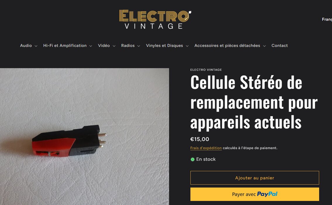

Sinon,il y a ça chez electrovintage

Oui Jean-Claude : c’est bien cette cellule-là.
Celle d’Amazon aussi.
